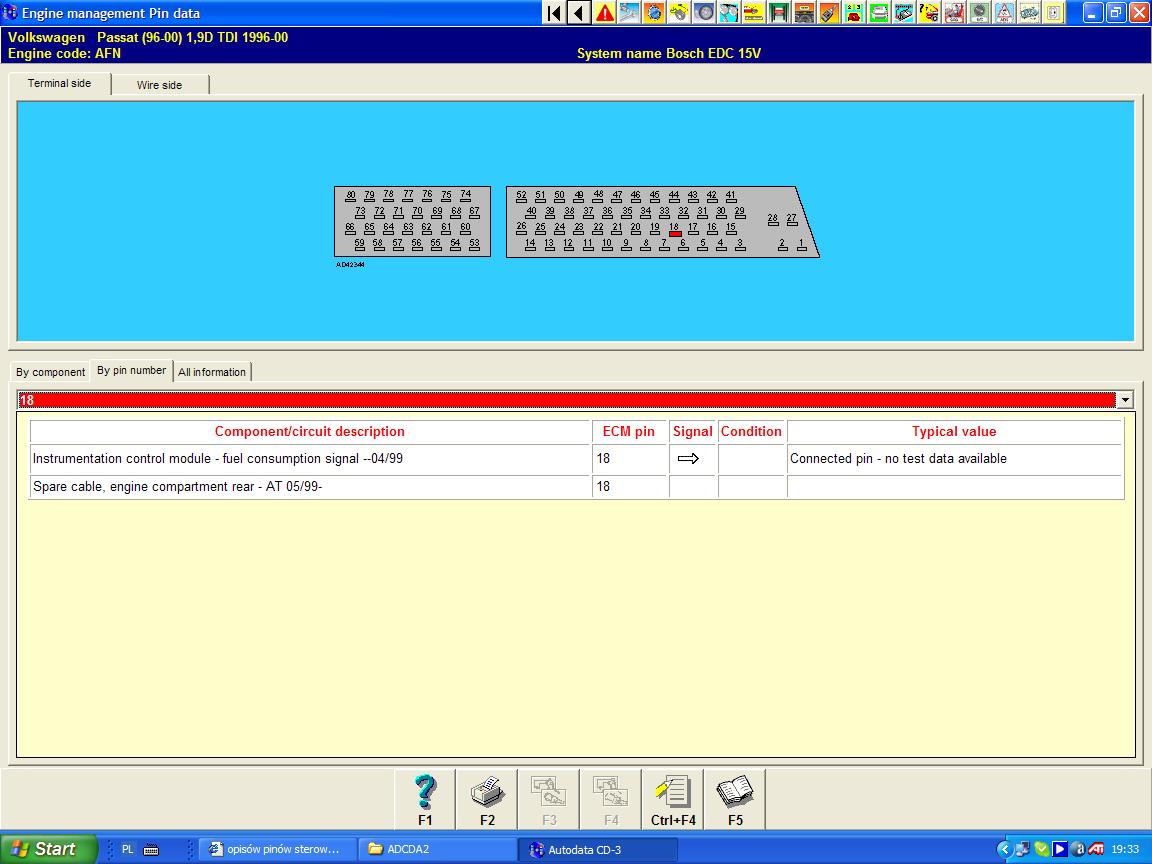

    Poszukuje opisów pinów sterownika 1,9 TDI AFN
    0 281 001 808
    038 906 018 DG
    Dokładnie chodzi o pin Consumption signal

    Consumption signal - pin na którym jest wysyłane do FIZ o zużyciu paliwa

    pin nr 18 w TDI 1Z,AHU,AFN do 98 roku.

    Mam jeszcze pytanko czy tyczy się to do ecu z jedną wtyczka? czy z dwoma ? Akurat auto jest z 1998 r
