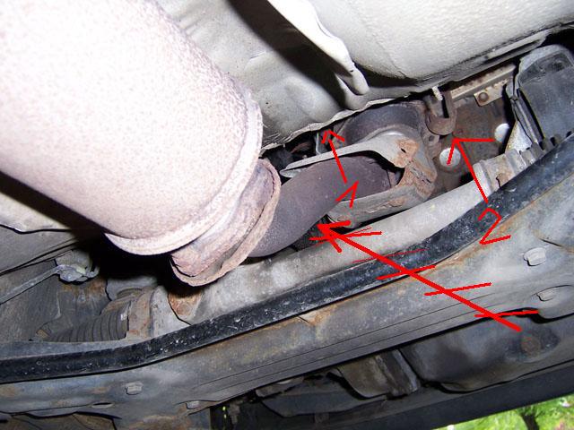

    Witam, mam takie pytanko gdzie znajdują sie w golfie II 1,6 75KM przewody podciśnieniowe? Wymieniłem uszczelke pod głowicą, kolektor zespawany bo był pęknięty wszędzie nowe uszczelki a mimo to jest strasznie mułowaty... wymieniłem filterek gazu nadal to samo czekam jeszcze na regulację gazu i małe uszczelnienie przy parowniku. Nie wiem co mu jest... Na benzynce chodzi lepiej...
    Co poradzicie??

    Z rozrządem jest wszystko ok. Zastanawiam sie czy brak spinki nr.2 na zdjęciu moze być tego powodem, spróbuje w weekend podjechac ja założyc bo bez specjalnej sprężyny sie nie da ustawic kont zapłonu wyregulowac gaz i zobaczymy czy to mu pomoże.

    No jak go "znajomy z wujkiem" robili, to na bank przestawili wałek pośredni, a co za tym idzie zapłon

    TAk zapłon do ustawienia bo praktycznie cały aparat zapłonowy był wymieniany.
    Ale gdybym miał lampe to sam bym zapłon ustawił a "znajomy z wujem" kilka lat robi w mechanice... gybym oddał go do warsztatu to by mi sie nie opłacało robić bo wiecej kosztowała by naprawa jak cały samochód....
