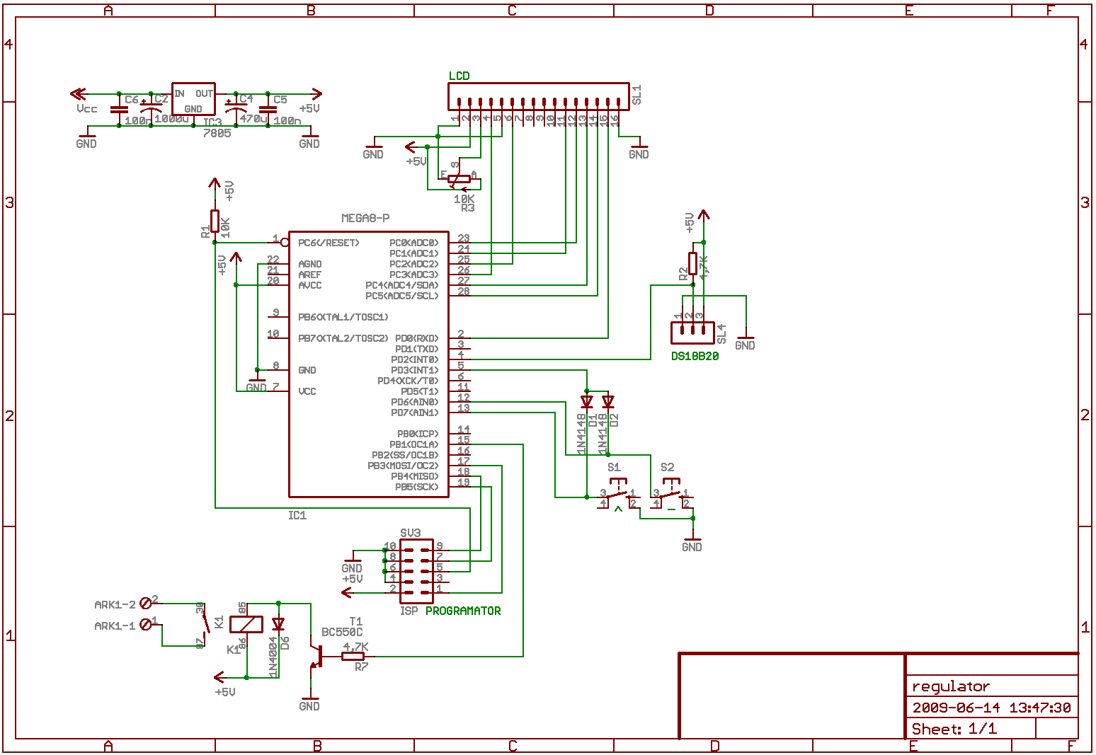

    Witam!
    Szukam schematu z opisem, regulatora temperatury ze wskaźnikiem LED, zakres od około -20 do około +50 st. Zasilanie 12V a konkretnie z akumulatora samochodowego. Regulator ma służyć do regulacji temperatury powietrza w samochodzie (załączanie i wyłączanie klimatyzacji). Szukałem wśród układów do samodzielnego montażu oraz wśród gotowych schematów niestety nic nie spełnia moich oczekiwań.
    Układ powinien spełniać podstawowe kryteria:
    - jak najprostsza i w miarę niezawodna konstrukcja
    - niezbyt wygórowany koszt wykonania
    - zasilanie 12V
    - zakres możliwie najwęższy (jw)
    - sposób nastawiania zadanej temperatury albo za pomocą przycisków +/- albo za pomocą potencjometru obrotowego pod warunkiem wskazywania nastawianej temperatury.
    Czy taki układ jest w ogóle możliwy do zrobienia w domowym zaciszu? Są gotowe konstrukcje które pewnie spełniły by WIĘKSZOŚĆ założeń ale cena takich urządzeń jest przytłaczająca i trochę mnie denerwuje fakt, że musiałbym rozebrać gotowe zmontowane urządzenie. Jeśli ktoś ma jakiś gotowy lub możliwy do zaadoptowania schemat to poproszę o wskazówki lub podpowiedzi.
    Z góry dziękuję.

    Dawid_20
    Szukaj pod hasłem regulator + DS18B20, do zrobienia w domowym zaciszu;) Zakres większy niż potrzepujesz, mało skomplikowana przy tym praca, koszt nie większy 30zł:)

  • #5 6654432
    Dawid_20
    Naskrobałem przykładowy układ, z tym że proponuje w nim wyświetlacz LCD, bo wygodniej na nim przedstawiać informacje, a poza tym nie lubię LED-owych, a cena jego schodzi już poniżej 10zł. Więc ogólnie koszt tego wszystkiego wyszedłby poniżej 30zł. LCD(ok10zł), procek(ok4zł), czujnik(4zł),przekaźnik(ok4zł) + drobnica. Piszesz, że nie bardzo czujesz się z elektroniką, więc może się okazać że to za bardzo Ci się nie przyda, bo po złożeniu tego czeka ciebie napisanie programu. Ale zachęcam do próbowania, bo to nie jest takie straszne jak się wydaje

    R_O_Y
    Przepraszam, że tak o gotowca mi chodzi ale faktycznie tak jest, że z elektronika to ja tak tylko amatorsko. Niby tam trochę w młodości grzebałem ale bez podstaw teoretycznych a już to całe programowanie to dla mnie czarna magia.
    Na widok układ spoko tylko naprawdę bym wolał LED z prostej przyczyny: Nie chodzi mi o to by układ był szpanerski, chodzi mi o to by był funkcjonalny, czytelny i stosunkowo niezawodny. Czytałem na forum taki post poświęcony typowo przeróbce AC na klimatronica i tam są extra projekty tyle, że nie dla mnie. Zbyt kosztowne i pracochłonne.
    Wyświetlacz LED w tym wypadku ma szereg zalet, trwałość, czytelność itd. Układ byłby dla mnie do wykonania ale z programowaniem już na bank sobie nie poradzę, nigdy tego nie robiłem i nie mam sprzętu.
    Natomiast co do "udziwniania" układu to faktycznie mógłby np mierzyć temperaturę w więcej niż jednym punkcie dawałby wtedy jaśniejszy obraz np. uśredniając pomiar temperatury w kabinie. Ewentualnie można by rozszerzyć możliwości termometru o pomiar temperatury na zewnątrz z odczytem "po naciśnięciu przycisku".
    A teraz na poważnie: Czy istnieje możliwość wykonania takiego układu na zamówienie lub chociaż napisanie kodu?
