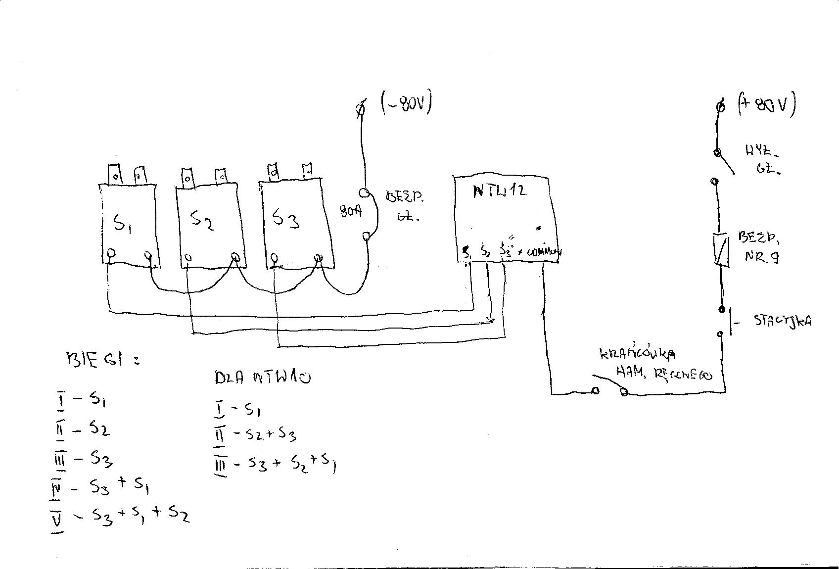

    Witam!
    Szukam schematu instalacji elektrycznej wózka akumulatorowego WNA-1320 KTM-0854111130014. Byłbym wdzięczny za pełną dokumentacje techniczną.

    miro.xx
    Potrzebuję schemat elektryczny i diagram łączeń sterownika mechanicznego - to jest teraz najpilniejsze.
    Mam w pracy dwa wózki. Ze sprawnego zdjęliśmy diagram łączeń styków pomocniczych styczników ale w ogóle nie pasuje do diagramu łączeń odnawianego wózka(nacięcia na tuleji sterownika jednego wózka nie odpowiadała do kombinacji łączeń tuleji sterownika drugiego wózka).
    Poza tym przydałaby się DTR-ka, której nie ma u mnie na zakładzie.

    gregg80
    Troche niejasno to opisales...Potrzebujesz schemat polaczen wewnatrz sterownika czy schemat obwodu sterowania stycznikami?zasadniczo w dokumentacji wozka nie znajdziesz polaczen wewnatrz sterownika - wystepuje jako calosc, ale jesli wiesz jak powinien dzialac to zrobisz to bez schematu..."naskrobalem" na szybko jak mniejwiecej powinien wygladac obwod sterowania stycznikami na przykladzie sterownika NTW12(sterownik kwadratowy w kabinie wozka w skrzynce pod fotelem kierowcy-najczesciej spotykany) moze Ci cos rozjasni...Z tego co piszesz to chyba masz u siebie sterownik "beczkowy" montowany pod wozkiem w zasadzie nie ma to wiekszego znaczenia musisz sie tylko zorientowac ilo jest biegowy 3 czy 5. kolejnos zalaczania stycznikow masz na rysunku...PzDr.

    speedee
    Spróbuję wrzucić schemat z DTR-ki 3 oraz 5 stopniowy szybkości
