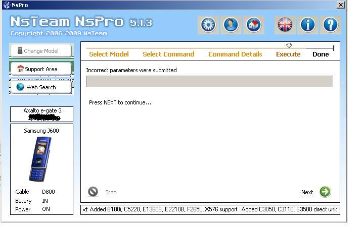

    Koledzy, czy ktos przefleszował samsunga J600E programem Nspro 5.1.3 ?
    Wybieram flasha, uruchamiam telefon w trybie "*+power" dodaje sie wirtualny port com. W programie ustawiam 921600 USBMODE i wybieram flasha w "write file" i wywala mi się na takim komunikacie jak na screnie ponizej. Probowałem zaznaczac rozne opcje i nic to nie daje.
    Telefon pracuje normalnie czyli się uruchamia, jak sciagam simlocka to procedura odbywa sie prawidlowo.
    pozdr.

    Spróbuj innej wersji Nspro albo powalcz ze sterami .. NsPro to prosty ale kapryśny sprzęt ;).

    Na początek ściągnij sobie aktualizację do 5.1.6. Potem spróbuj podłączyć telefon w trybie download po wciśnięciu "Write" w programie. Nie pamiętam czy w przypadki J600E jest taka opcja, ale zaznacz "repair mode" na wszelki wypadek.

    Sprawdź port com powinien być max na com9 zainstalowany NsPro ;)
