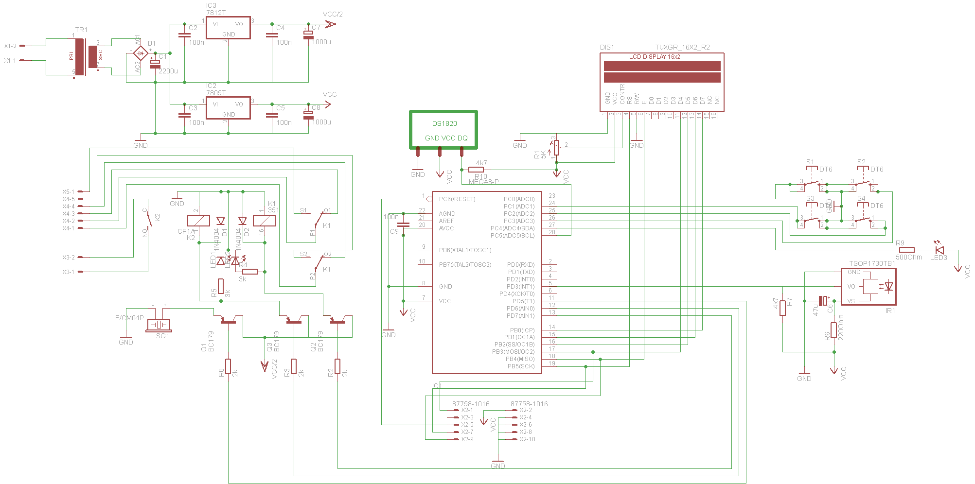

    Witam!
    Projektuje sterownik CO, który ma załączać pompkę oraz grzałkę w przepływowym ogrzewaczu. Proszę o zweryfikowanie poprawności poniższego schematu, ponieważ pierw chcę zrobić płytkę a potem pisać program. Wartości wszystkich elementów są na schemacie tylko R9 ma 2kOhm a nie 3.

    OK, zaraz poprawię a jak z przekaźnikami? Dobrze rozwiązałem kwestie zasilania z 12V?

    mirekk36
    tak jak powiedział kolega powyżej:
    1. koniecznie DQ od DS1820 musi być podciągnięta przez rezystorek 4,7K do VCC
    2. po choinkę rezystor R7 ???? do wywalenia ;)
    3. Podencjometry do kontrastu przy LCD u ciebie R1 dawałbym o wartościach min 10K do 20K a nie żadne 5K
    4. Linia VO odbiornika TSOP także podciągnięta powinna być do VCC za pomocą rezystorka 4,7K
    5. Dioda LED3 - MUSI być włączona odwrotnie !!! katoda do GND ;) albo może być tak jak teraz ale wtedy daj anodę do VCC zamiast do GND jak jest teraz!
    6. Rezystor R9 do diody LED 3K ???? to ona nie będzie prawie w ogóle świecić ;) daj jeśli już tak na oko ;) to ze 470R
    7. Kondensator C8 daj tak max ze 100uF
    to tyle tak na gorąco
    aha przekaźniki lepiej byłoby dać chyba w obwód emiterów tych tranzystorów PNP

    Teraz jest już wszystko dobrze?
    [ATmega8] Sterownik CO - weryfikacja schematu
    PS: Potencjometr od LCD 10kOhm

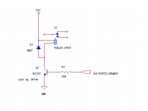

    Z tymi tranzystorami od przekaźników też jest raczej źle. Powinno być na przykład tak:
  • #8 6639976
    janbernat
    No ale teraz to chyba z tymi tranzystorami do przekaźników coś kompletnie nie tak.
    Tranzystory PNP a emiter na masie?
    Daj tak jak pokazał RAFAŁ.M

    Końcówka RESET procesora nie powinna wisieć w powietrzu .Powinien być kondensator 100n do masy i opornik 10k do +5v.

    Zastosowałem się do wszystkich uwag i oto co wynikło:

    Nie widzę błędów.
    Dałbym przycisk reset-to jednak jest płytka prototypowa.
    Jak zrobisz ich 100 i nie będzie potrzebny to najwyżej nie będziesz go wlutowywał.
    #14 6642383
    janbernat
    Nie napisałem nie widać- JA nie widzę.
    Zresztą coraz gorzej widzę.
    Ale LED1 i LED3 za to są dobrze.
    50% trafień!
    Może ktoś jeszcze sprawdzi.
    A DS1820 ma dość dziwną obudowę.

    niebieski326
    Faktycznie - są tak jak diody prostownicze. A co do obudowy DS'a to nie miałem go w bibliotece Eagle i narysowałem odręcznie.
