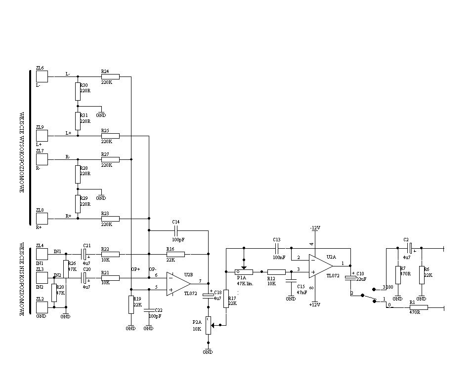

    Wybaczcie że dopiero teraz odpisuję ale byłem na długił weekendzie i nie miałem ze sobą komputera. Udało mi się wyodrębnić porządane elementy ze schematu z http://diyaudio.pl/portal.php?show=34 lecz pcb jeszcze nie skończyłem.
    Moduł filtra do subwoofera aktywnego
    Znalazłem jeszcze w sieci inny schemat filtra.Może ten się nada.

    Masz rację bardzo mnie to zainteresowało. Również dołanczam się do proźby o PCB. Jednak ciągle proszę odpowiedź czy te "moje" schematy soą dobre i czy zdadzą egzamin przy Holtonie 400.
