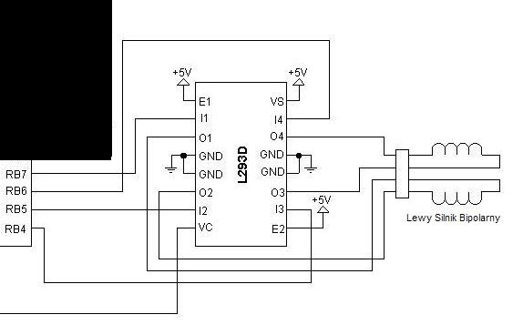

Witam potrzebuje zrobić prosty układzik do obracania silnika bipolarnego
na atmedze8515 i jako driver dałem L293D
Układ zrobiłem według schematu, napisałem prosty kod
Poradzcie?

L293 jest na porcie A
Schemat ściągnąłem, może ktoś ma doświadczenie z L293D jak to sterować??
Sygnały z procka dochodzą do scalaka, ale na wyjściu jego jest cały czas
stan wysoki??
