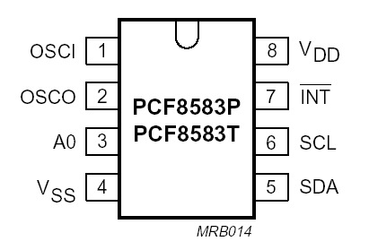

    /* Adres układu PCF8583 w zależności od podpięcia wyprowadzenia nr 3(nóżka układu PCF8583 o nazwie A0)
        bit 7 do 2 -> na stałe zaprogramowane przez producenta,  bit 1 -> to adres, który ustawiasz, bit 0 -> to bit zapisu lub odczytu.
       10100000(R/~W) - jeśli wyprowadzenie nr 3 jest podpięte do GND -> adres = 0xA0
       10100010(R/~W) - jeśli wyprowadzenie nr 3 jest podpięte do Vcc -> adres = 0xA2 */
    #define zegar 0xA0
    Jest to ustalenie adresów układów PCF8574AP pod wyświetlacze LED i adresu zegara PCF8583.
