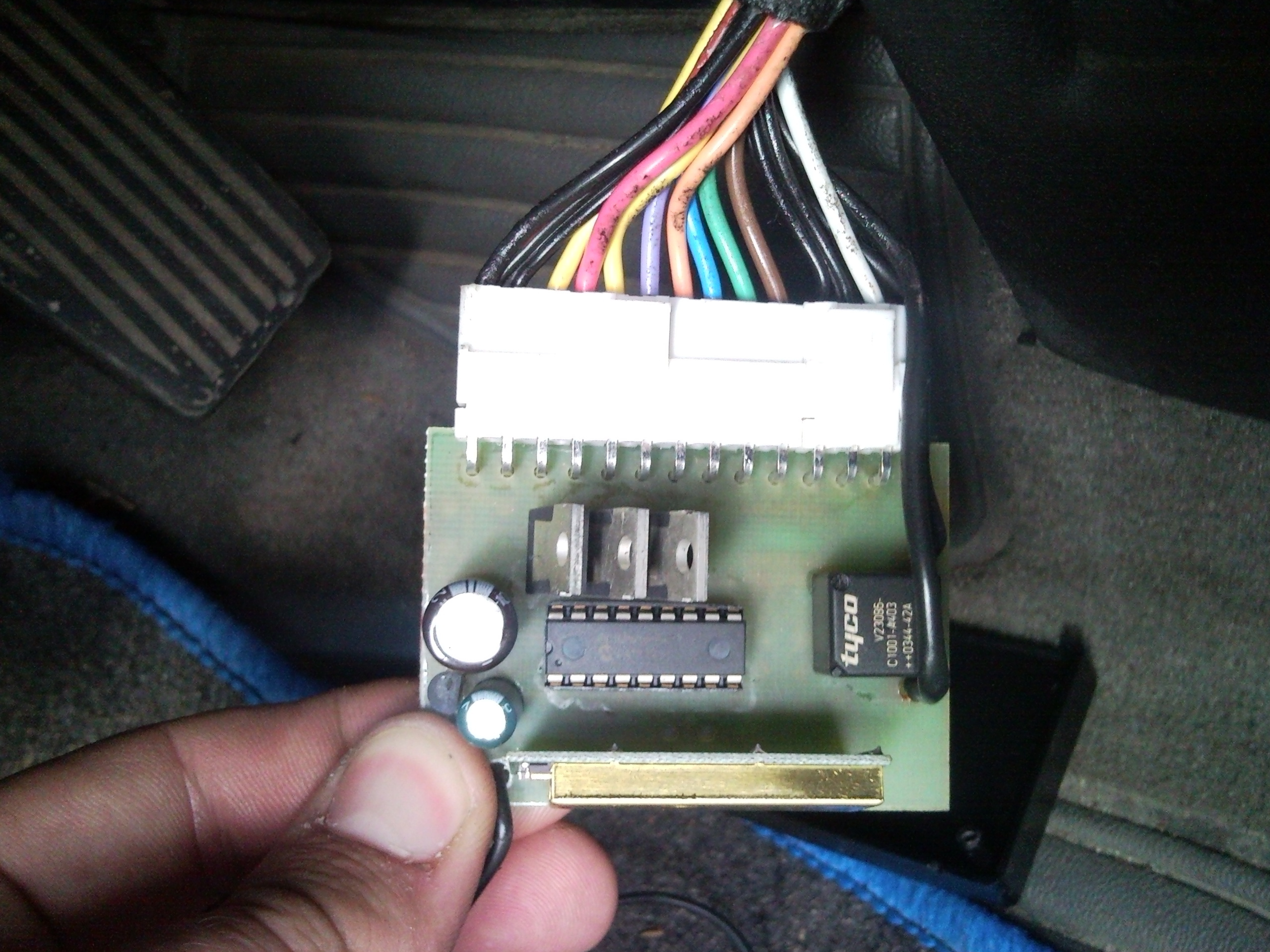

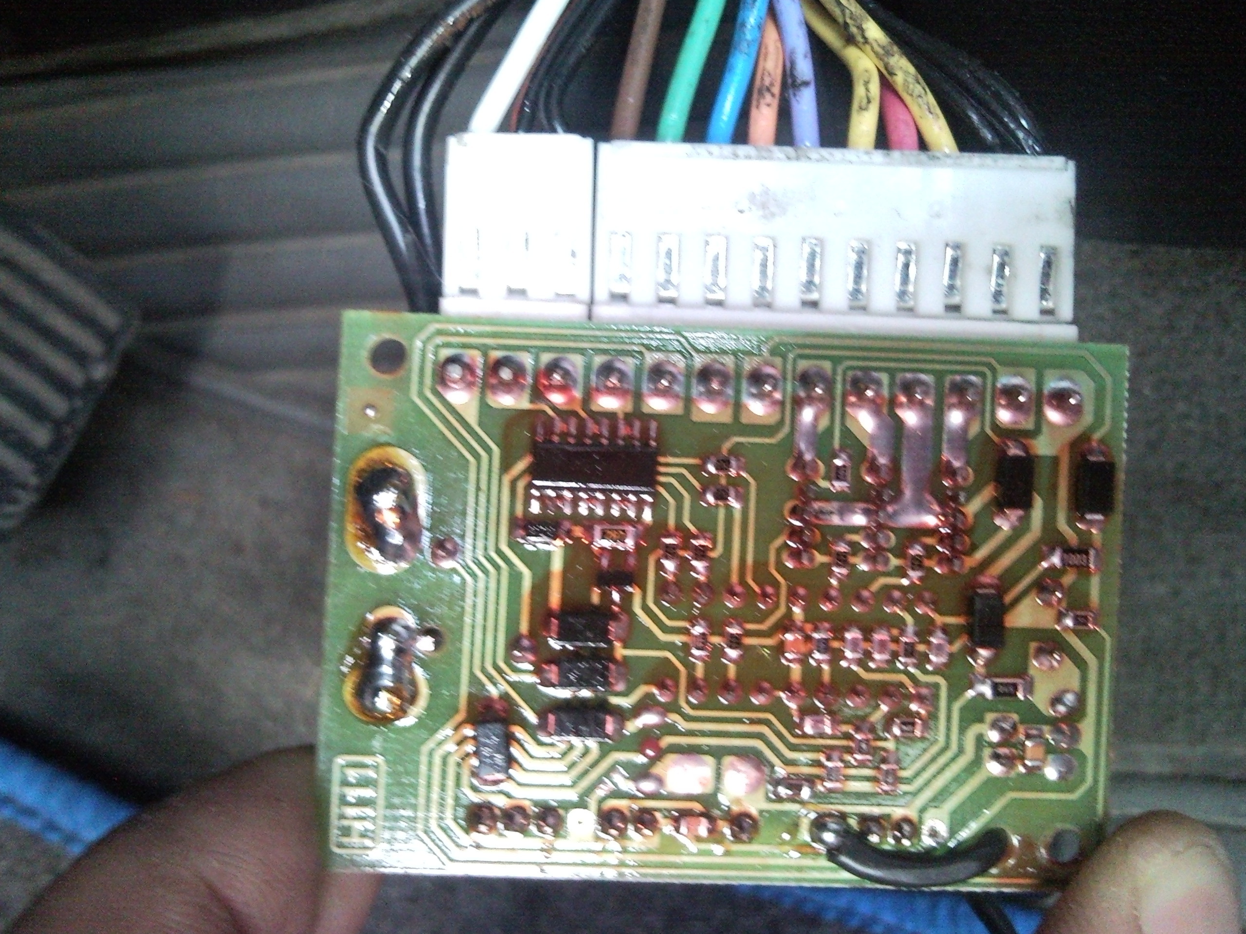

    Witam szacowne grono.
    Otóż kupiłem opla calibrę i jest w nim zamontowany jak w temacie alarm
    SEO ELECTORNICS.
    Posiada immobilizer , autko można zamknąć z pilota jednak trzeba otwierać z kluczyka. drugi przycisk na pilocie służy ( według zapewnień sprzedającego) do wyłączania alarmu.
    Faktycznie tak działa.
    Sadze jednak ze albo alarm jest zwalony albo źle podpięty.
    Problem polega jednak na tym ze nie mogę rozszyfrować co to za ustrojstwo a co za tym idzie nie mogę zapleść schematu.
    Moze wy mi pomożecie bo juz mnie to wkurza.
    Co to za model alarmu SEO ELECTRONICS ???

    Jest to stare Seo Concerto.

    To była ta krótka seria co miała kierunki na tranzystorach.Szkoda,ze z tego zrezygnowano.
    Zobacz czy wychodzi sygnał na otwórz zamka.Przewody do zamka to te w trzy pinowej kostce z białym.Zlane razem.Czarno-czerwony to zamknij a czarny otwórz.Jeśli się nie pojawia masa to jest uwalone wyjście czyli tranzystor.Trzeba go wymienić i po problemie.A jeśli jest to monter sie nie popisał.Czyli schemat już nie potrzebny.
