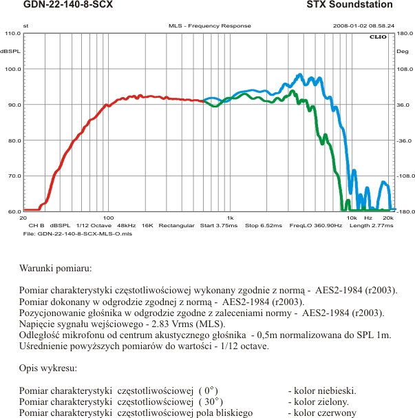

    Jeżeli mówisz że mój wzmacniacz sobie z nim da radę to fajnie. W winisd wyliczyłem sobie skrzynkę o pojemności 28 l i strojeniu 50 hz. Wymiary wyszły 34,4x52,9x22,1 cm. Rurka br wyszła 6,8 cm na 10,3 cm. Czy taka skrzynka będzie dobra?

    Zostaw ten głośnik. Nic on z subbasem nie ma wspólnego. Spójrz sobie tutaj:
    Co na przód pod wzmacniacz do 200 zł?(Teraz poszukuje suba)
    Zobacz jaka się droga w dół zaczyna od 100 Hz. Pomiędzy 100 Hz a 50 Hz jest jakieś 12 - 13 dB spadku. A każde 3 dB licz jako 2 x ciszej dla ucha niż poprzednie.
    Poniżej 50 Hz to ten głośnik zagra tak słabo, że wg mnie nie zagra w ogóle. Poszukaj na spokojnie czegoś innego.

    Słyszałeś ten głośnik, czy patrzysz tylko na wykresy?
    Ciekawe w takim razie, że ludzie robią subwoofery HA i są z niego zadowoleni, może to jakoś wyjaśnisz?
    Wiesz w ogóle w jakich warunkach była mierzona charakterystyka?

    Tego nie słyszałem. Wystarczy mi wykres, na którym mam aż taki spadek.
    Chcesz mi powiedzieć, że możliwe są warunki w których spadek 12-13 dB na tylu Hz jest nieistotny w przedziale pracy subwoofera?
    A czemu ludziom odpowiada HA? Nie wiem, może ich zapytaj? Bo dla mnie głośnik który subem nie jest choćby nie wiem jak czarować nigdy nim nie zostanie. Zawsze będzie gorzej
