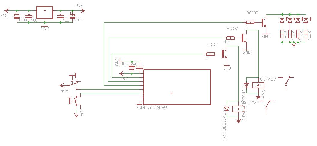

    :arrow: Na wstępie chciałbym zaznaczyć iż jest to mój pierwszy samodzielny program w tym języku a jednocześnie pierwsze dwie godziny nauki ;)
    [pisałem z otwartym helpem :)]. Moim drugim hobby oprócz elektroniki jest nagłośnienie (co w sumie po części wiąże się z elektroniką ;P), dziś udało mi się zakończyć pracę nad regeneracją rack'a (odmalowany itp.) i postanowiłem zabrać się za pewne "zabezpieczenie", które kiedyś chodziło mi po głowie. Przy sprzęcie nagłośnieniowym mówi się o takiej złotej zasadzie: "Last on, first off" co tyczy się końcówki mocy, którą zawsze załączamy na końcu i wyłączamy jako pierwszą, dlaczego chyba nie muszę tłumaczyć. Chodzi mi o zabezpieczenie, aby przypadkiem nie załączyć jej przed załączeniem wcześniejszych urządzeń. Urządzenia są w racku i są rzadko wyjmowane i wiem, że mógłbym zrobić dodatkowe wyjścia sterujące i załączenie pierwszego mogło by załączyć z pewnym opóźnieniem urządzenie kolejne, które zrobiło by podobnie aż do końca, ale co z wyłączaniem? Już rodzą się komplikacje, chociaż wiem że nie jest to wcale trudne to postanowiłem jednak użyć do tego TINY13 (chcę się nauczyć nieco programowania więc tu mogę zacząć i mam pewność że mam elementy potrzebne do budowy w domu :)).
    :arrow: Całość ma się tak:
    Dwa piny będą wejściami - do jednego (p b.3) będzie podłączony przełącznik bistabilny, a do drugiego (p b.4) podłączony będzie przełącznik mono stabilny. Zwykły przełącznik będzie odpowiedzialny za włączenie i wyłączenie sprzętu, a µswitch będzie odpowiadał za zapalenie oświetlenia w racku (taki bajer, ale przydatny). Porty 0 i 1 będą to wyjścia od załączania 0-wzmacniacza i 1 urządzeń wcześniejszych, jest jeszcze port 2 który będzie sterował oświetleniem.
    :arrow: Chodzi o to, że napisałem programik, ale nie wiem czy tak to może być, dlatego PROSZĘ WAS O SPRAWDZENIE poprawności poniższego kodu:

    Jeżeli dobrze Cię zrozumiałem, to powinienem dać rezystory podciągające do masy? rozumiem, że chodzi o wejścia tak? Sprawdzałem (opcja syntax check - nie trzeba kompilować ;)) I wyszło, że wszystko ok. Jeszcze takie pytanie - czego można by użyć zamiast pętli, żeby działało to w taki sam sposób?
    Może być taki układ jak na obrazku czy jeszcze coś dodać? (te rezystory?)
    [wyprowadzenia w tiny są połączone jak pisałem pb0 wyjście na jeden przekaźnik pb1 na drugi pb2 na diody pb3 wejście na przełącznik i pb4 wejście na µswitch, u góry stabilizator 7805, resztę widać.]

    Możesz zrobić sobie podprogramy i w nich np. umieścić pętle, wg. mnie będzie poprawniej ale to kwestia gustu. Jeśli chodzi o przyciski to lepiej będzie jeśli końcówki uc będziesz zwierał do masy bo wtedy możesz użyć wew. rezystorów podciągających (pull-up).
  • #5 6642570
    maly.borkowo
    Ok, w takim razie rozumiem że w kodzie będę musiał jeszcze ustawić Pinb.3 i Pinb.4 (co powinno włączyć rezystory podciągające tak?). A co do tych podprogramów, chciałem właśnie, ale nie wiedziałem do końca jak to działa. Wpisuję jakąś etykietę i wtedy jeśli warunek zostanie spełniony to daję jakiś skok do etykiety?
    Aha jeszcze nie wiem czym się różni PinX od PortX, tzn rozumiem, że jeżeli napiszę SET PORTB to ustawi caly port od 0-7 ale widziałem, że pisze się róweniż SET PORTB.X nie mogę pojąć dlaczego ;/ Czy to jest zależne od tego czy jest to wejście czy wyjście?
    Poniżej kod z załączaniem przy zwarciu do masy. Jeżeli jest poprawny (??) to niedługo przedstawię gotowe urządzenie :)

    Hmm.. Może się mylę, ale:
    -chyba w tej opcji trzeba dołączać zewnętrzne rezystory, bo nie widzę, żeby wejścia były skonfigurowane z podciąganiem.
    -Czy na końcu pierwszego If'u nie powinno być End If podobnie jak w drugim? Bo samo end chyba kończy program tak?
    -I chyba nie wziął kolega pod uwagę, że nie mają to być dwa przyciski - włącz i wyłącz tylko jeden bistabilny jako włącznik całego sprzętu a drugi właśnie monostabilny jako włącznik samego światełka ;]
    Nie mniej jednak dzięki, właśnie się chyba nauczyłem robić podprogramy ;] (rozumiem że działa to na zasadzie "jeżeli coś to zrób podprogram xxx i wroc do petli") :)

    Po co zewnętrzne rezystory jak tiny ma swoje wewnętrzne?

    Dziękuję kolegom, już testowałem całość ;) Tzn na płytce stykowej, doszedłem do wniosku, że elminacja drgań jest konieczna (nawet sam na to wpadłem ;P) i na początku dałem 20ms okazało się za mało, nawet przy 100 było ciężko, dlatego dałem aż 300 i naprawdę wygodnie to teraz działa :) Ostatecznie jednak zostawiłem 3 pętle i kod teraz wygląda tak:
