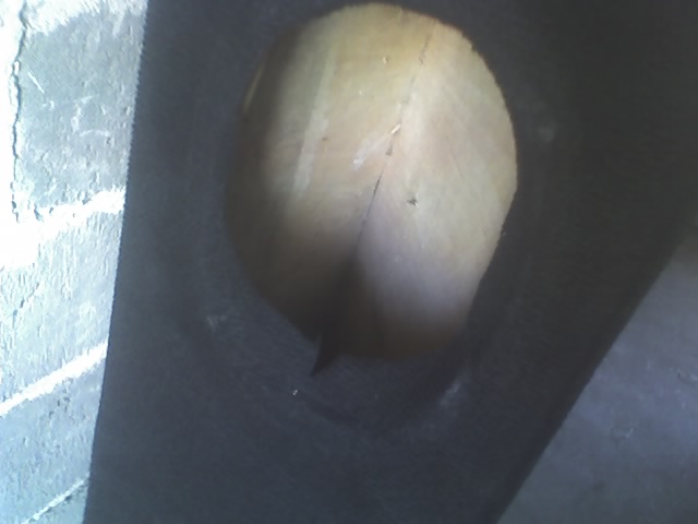

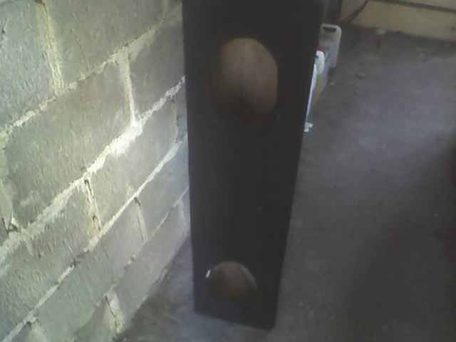

    Wita. Ostatnio zrobilem polke na glosniki 6x9 do mojego auta i nie wiem czy mam ta polke czyms wygluszyc . Czy rogi i boczne scianki czyms zakleic np slikonem zeby dzwiek nie wydostawal sie . Doradzcie mi . Z gory dziekuje za pomoc

    Jakieś foty masz?

    gacu06
    a jak mozna dodac foty ???to zaraz dodm
    Półka na głośniki 6x9 do auta - mam ją wygłuszyć?
    i doradzcie mi jakie glosniki do tego 6x9 pod samo radio 4x50 pioneera .
    No i co myslicie o tym zeby ta polke z glosnikami wsadzic do bagarznika ( polo clasic[sedan] o dosc sporym bagazniku)

    Moja skrzynia była wyłożona białą gąbką cienką w środku.
    Tobie też proponuje bo dźwięk będzie lepszej jakości.

    Pod samo radio będziesz miał cieżko z doborem fajnych głośników to raz dwa dziwne trochę, że robisz półkę pod głośniki których nie masz bo takie rzeczy robi się w odwortnej kolejności ze względu na różne parametry głośników trzy nie uszczelniaj pólki silikonem ponieważ można ponoć uszkodzić tym głośnik (tak słyszałem od gościa który zakłada sprzęt do samochodów).

    Wygłusz półkę wełną mineralną(budowlaną) lub wełną owczą, ważne, żeby wełna nie miała kontaktu z membraną.
    Jako głośniki możesz użyć MacAudio MX69.3. Papier membrana, łatwo napędzić. Kumpel ma takie w tylnej półce w cieniarzu i jako uzupełnienie przodu o bas dają radę.

    A co byscie powiedzieli na takie głosniczki : GT5-963 . Kolega mial SONY XS-F6926SE w podobnej polce i jak wsadzilismy do bagarznika to naprawde efekt byl swietny :D a czy wygłuszenie tej polki jest konieczne?? a mam jeszcze taka dziwna gabke ona jest chyba miedzy plyty sufitowe wkladana albo cos takiego bo tata kupil jak budowalismy dom i moze tym by wygluszyl bo dosyc sporo tego mam ( grubosc tego to ok 3 cm)
