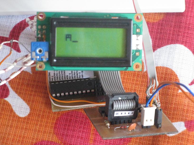

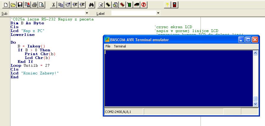

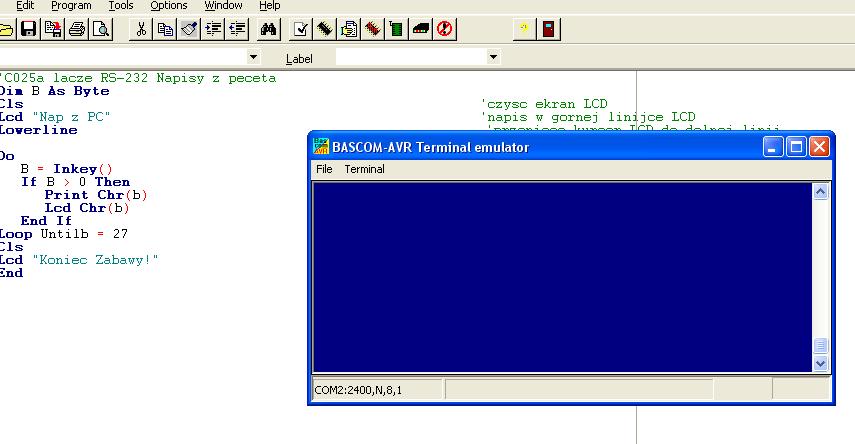

    Witam. Mam problem z BASCOM-em, gdyż chciałem podłączyć uC do komputera za pomocą portu COM, napisałem program, wszystko niby działa ładnie, tylko mam pewien problem. W napisanym programie chodziło o to, że litera, która byłą wpisana w Terminal Emulatorze w programie BASCOM miała się wyświetlać na wyświetlaczu podłączonym do uC. Niestety natrafiłem tutaj na problem, gdyż gdy otwieram Terminal Emulatora, to widać kursor (miga), ale nawet gdy naciskam jakieś klawisze, to tam nic się nie pokazuje. Czy ktoś wie jak temu zaradzić??
    Z góry dziękuje ;)

  • #2 6642880
    janbernat
    A już ustawiłeś w options Com1, Baudrate 2400,parity none itp?
  • #3 6644503
    Pikczu
    Włacz echo to w terminalu zobaczysz.

  • #4 6644951
    jacyk17
    Tak, tak. Już to wszystko mam poustawiane. Próbowałem nawet pozmieniać tutaj na różne wartości i opcje, ale to nic nie dało.

    W sumie ten program działa tak, że na wyświetlaczu (8x2) w pierwszej lini wyświetlany jest napis: "Nap z PC", a w drugiej ma być wyświetlone właśnie to, co wpiszę w Terminal Emulatorze.
    Kod nie jest źle napisany gdyż już nawet skopiowałem go ze strony edw.

    Wgrałem ten program do mikrokontrolera, ponownie uruchomiłem Terminal Emulatora i dzieje się dokładnie to samo. Na wyświetlaczu podłączonym do mikrokontrolera widać kursor, jednak mimo przyciskania różnych klawiszy na klawiaturze nic nie pokazuje się na wyświetlaczu oraz w oknie Terminal Emulatora.
    Nie wiem czemu tak jest;/

    Można zrób mostek na tx i tx na comie czyli na pinie 2 i 3 w kompie otwórz terminal bascomowy i napisz coś, to co piszesz musi się wyświetlać na ekranie terminala
    Wracając do twojego programu pasuje zdeklarować lcd i procek jaki używasz, wiec napisz czego ty tam w ogóle używasz jak podłączone itp

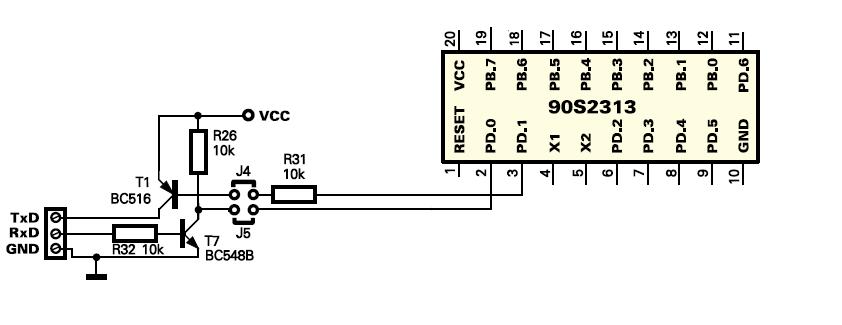

    No to tak o, w ogóle, to ja próbuje przerobić sobie "Mikroprocesorową Oślą Łączkę" i zmontowałem układ według schematu zamieszczonego na łamach gazety EdW:
    Terminal Emulator w BASCOMIE
    (wyjście TxD z komputera jest połączone z wejściem RxD mikrokontrolera, a wyjście RxD komputera z wejsciem TxD mikrokontrolera)
    Wszystko pracuje na ATTINIE 2313 oraz jest wyświetlane na wyświetlaczu alfanumerycznym (8x2)

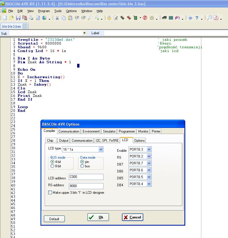

    Upewnij się że masz Lcd podpięty na te same piny jak w tej zakładce w opcjach jeśli nie to zmień ustawienia albo podpięcie tylko pamiętaj LCD powinien być sterowany z jednego portu.
    u mnie działa w symulacji programowej, nie chciało mi się tego podpinać ale jak sprawdzisz i nie będzie działać to podłącze tak jak ty masz i sprawdzę.
    Napisz czy sprawdziłeś twój com port w compie.
    Jeszcze jedno nie masz maxa 232 ? jak masz to podepnij przez
    maxa 232.
    Przepraszam za ten bałagan w pisaniu ale widzę na twoim screenie ze masz tam ustawiony com 2 może masz po prostu zły port ustawiony ?
    zmień na com 1.

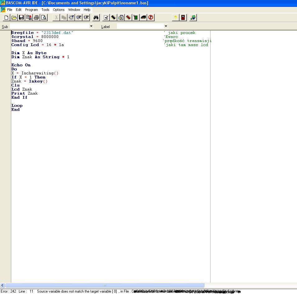

    Próbowałem wgrać program, który mi podałeś, ale BASCOM mi pokazuje błąd przy komendzie "ischarwaiting". Dziwne. Może prześlij mi na maila swoją wersję BASCOMA, bo może po prostu ja mam coś w programie skopane??

  • #13 6649758
    Pikczu
    Widzę właśnie ze coś jest nie tak bo ischarwaiting() powinno być wytłuszczone a nie jest .
    Dobra skup my się na terminalu, i na wersji bascoma.
    Ściąg nowego bascoma, odinstaluj starego usuń folder MCS electronic z program files, zainstaluj nowy bascom i otwórz terminal w bascomie, zrób zworkę na twoim comie 1 w pececie pin 2 i 3 teraz jak będziesz pisał w terminalu to musi się pojawiać w oknie terminala.
    Jeśli nie to twój com 1 jest walnięty.

    konwerter poziomów na tranzystorach nie działa dobrze z wszystkimi płytami głównymi , dlatego lepiej zastosuj typowe rozwiązanie z MAX232

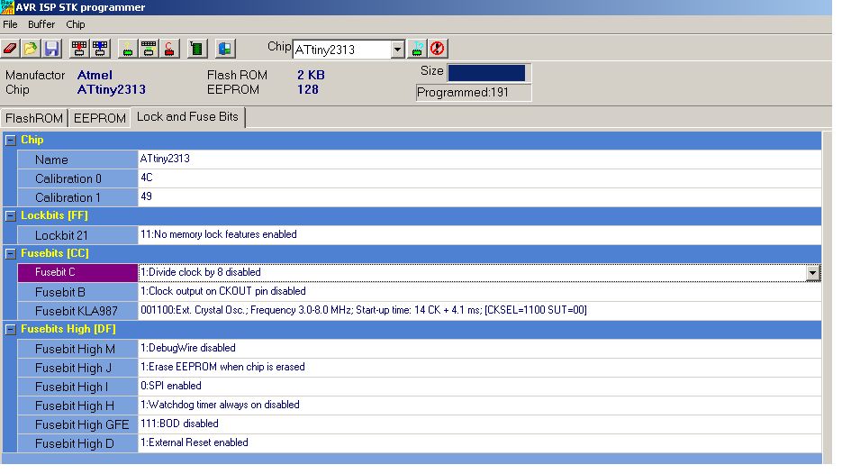

    masz Attiny czy odpowiednio poustawiane bity konfiguracyjne ?
    tak powinno to wyglądać

    Bity konfiguracyjne poustawiałem, tak jak było pokazane na obrazku, ale niestety i tak mi to nie pomogło.

    jacyk17
    A no to szkoda ;p niestety nie mam skype.
    Ale dzisiaj zmostkowałem te piny, o których mówiłeś i podłączyłem do kompa i okazało się, że nagle zaczęło działać. Podłączyłem więc z powrotem uC do portu COM i w połowie Twój program działa. Teraz już mogę pisać w Terminal Emulatorze, jednak gdy przyciskam klawisze, to wyskakują tam jakieś dziwne znaki. Co więcej mimo, że naciskam różne klawisze, to na ekranie są prawie cały czas te same znaczki i tak samo jest na wyświetlaczu podłączonym do uC:
    Najciekawsze jest to, że inne znaczki są w oknie terminala, a inne na wyświetlaczu.
    Co może być tego powodem??
  • #21 6654800
    Pikczu
    Witam wydaje mi się że prędkość transmisji bo ja sprawdziłem u siebie i działa na 100%
    Koniecznie sprawdź czy masz tą sama prędkość w terminalu jak i w oprogramowaniu. I zastosuj maxa 232 jako interfejs miedzy prockiem a kompem.

    jacyk17
    No faktycznie. Pokombinowałem z prędkościami i już jest ok. Nie musiałem nawet stosować Maxa232 :) Tylko zauważyłem, że przy niektórych prędkościach (sprawdzałem 2400, 4800 i 9600) są wyświetlane różne "krzaczki". Ciekawe tylko czemu tak się dzieje.
  • #23 6657633
    Robewit
    Błędy w transmisji (krzaczki) mogą wynikać z różnicy w zadeklarowanej częstotliwości kwarcu w programie, a rzeczywistego użytego w programie.
