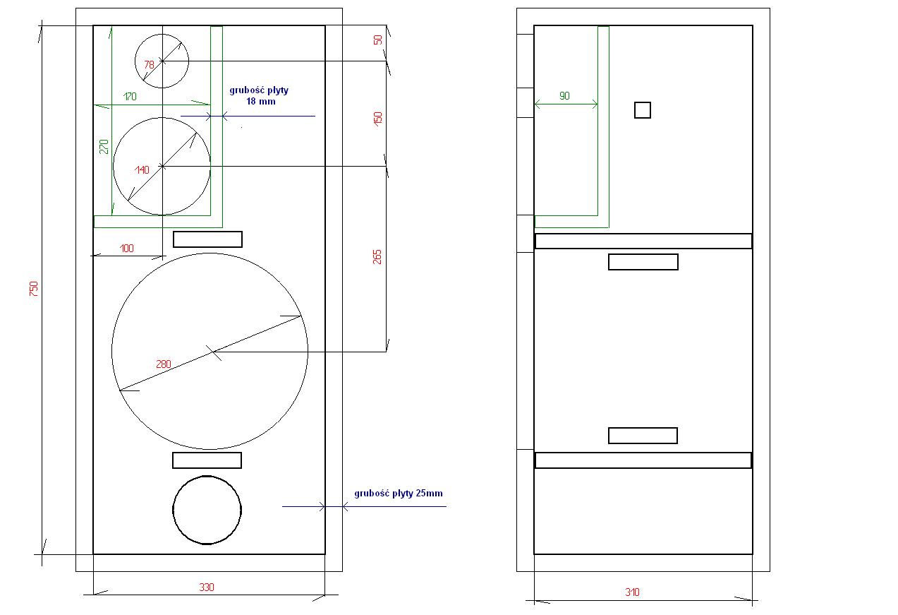

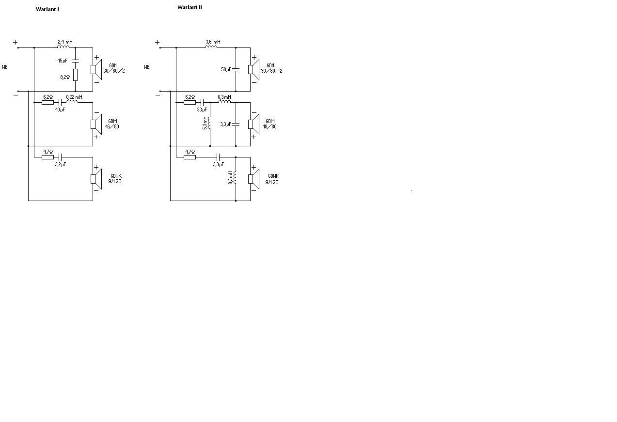

    Za 800 PLN warto wejść w jednak Tonsila:
    Kolumny do domu i na inne przestrzenie - jakie?
    Dwa warianty tańszy z prostszą zwrotnicą i z GDM16/18 i droższy z bardziej złożoną zwrotnicą i z GDM 18/80.
    Oczywiście te głośniki mogą występować w obu wariantach zamiennie.
    W 800 stówkach się zmieścisz. Zamiast jednego dużego otworu mogą być dwa mniejsze o φ 6,8 cm.

    Proponowalbym ta http://img218.imageshack.us/i/3waystxep8od6.gif/
    700 hz to za wysoki podzial jak na tego niskotonowca... ta zwrotnica do ktorej link wkleilem tez ma nieco za wysoki podzial (500hz), ale lepsze to niz ta gotowa z stxa... Przynajmniej GDm i Pj sa idealnie zgrane. Zwrotnice moge ci zrobic na zamowienie. Szczegoly na gg lub priv.
