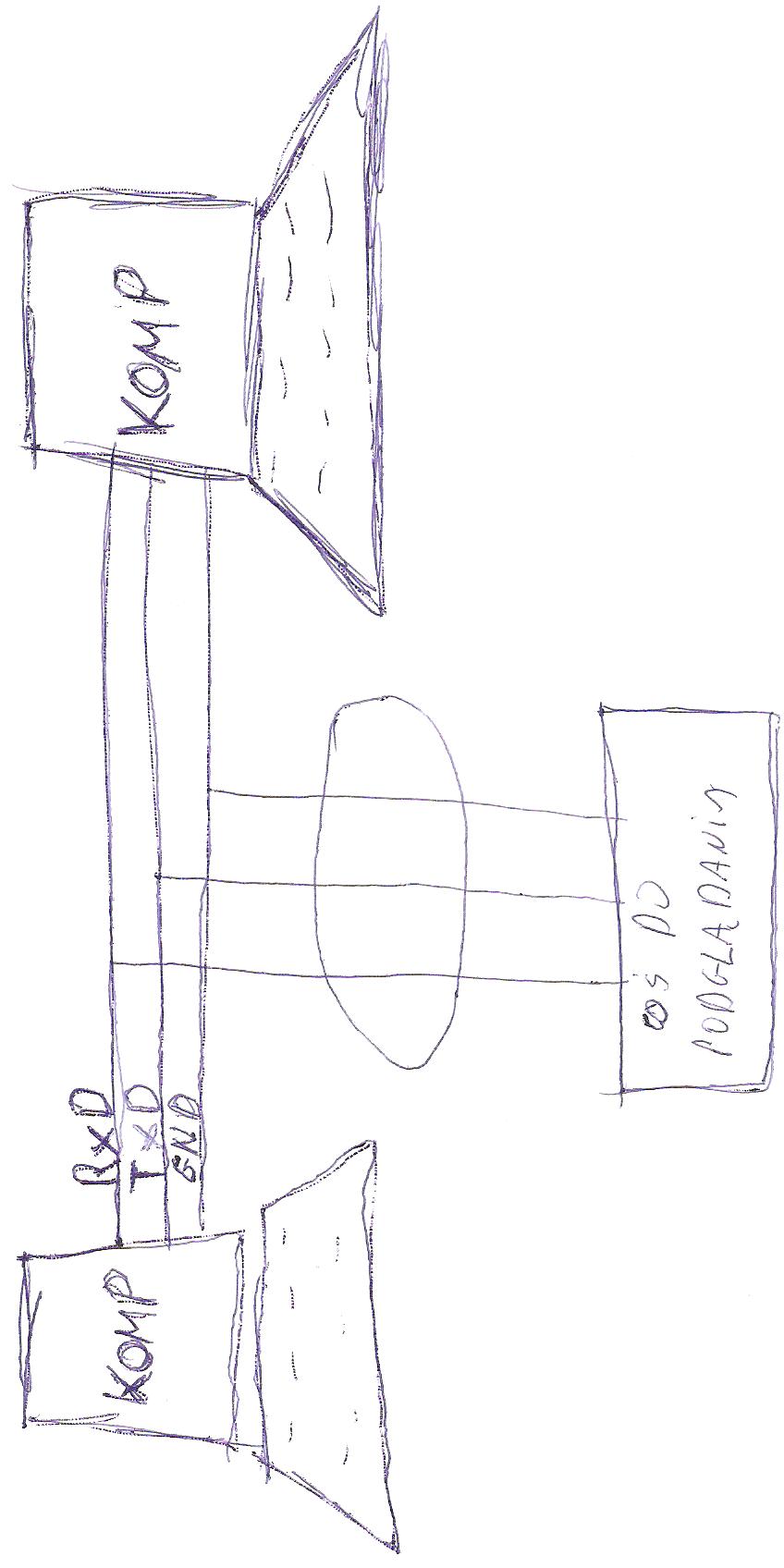

    cześć! potrzebuje schematu do podglądu interfejsu transmisji szeregowej.Dostałem to zadanie przy ćwiczeniu związanym z rs-232...jest podobna układzik który pozwala podglądać ale nie mogę go nigdzie znaleźć od dłuższego czasu.do wiadomości załączam zdjęcie o jaki podgląd mi chodzi.z góry dzieki
    https://obrazki.elektroda.pl/79_1244731049.jpg

    Masz dwie możliwości:
    1. Sprzętowa: Linia Rxd portu podglądanego do RxD portu drugiego, linia Txd portu podglądanego do Rxd portu trzeciego. Musisz mieć odpalony terminal odbiorczy na porcie drugim i trzecim. Wady: wymagane dwa dodatkowe porty szeregowe.
    2. Programowa: Musisz się postarać o program typu COM Spy, który ma możliwość przechwycenia transmisji szeregowej pomiędzy portem PC-eta a aplikacją. Wpisz w google: serial port monitor, serial spy, com spy. Coś powinno się wyświetlić.
