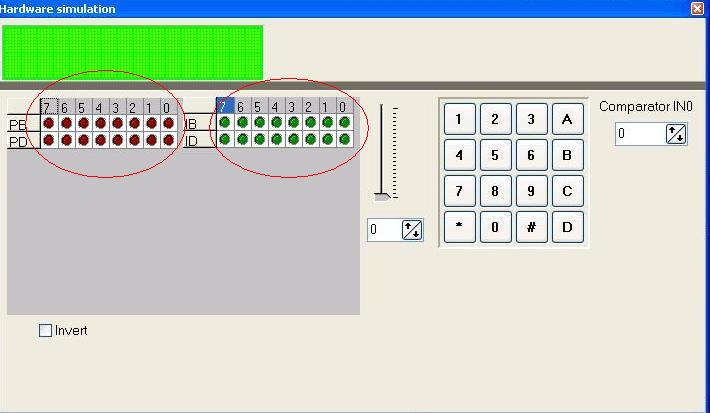

    Witam mam następujący problem ,otóż symulator wbudowany w bascom avr nie działa :( . Nawet po wrzuceniu prościutkiego programiku typu mrugająca dioda led , żadne diody w symulatorze nie mrugają ,choć program chodzi (strzałeczka leci sobie po kolejnych wierszach poleceń) ,program jest sprawny, bo przetestowałem go na "żywo" w mikrokontrolerze!!!
    Zresztą cokolwiek bym nie wrzucił nic nie jest w stanie "ożywić" tych diod symulujących porty ,które zaznaczyłem na zdjęciu :( ,pomóżcie.
    P.S. Nigdy wcześniej nie miałem takich problemów w '51 ,tam symulator działał bez problemu.
    Bascom AVR symulator nie działa
  • #2 6644599
    janbernat
    Zaznacz "invert"
    Wpisz $sim.
  • #3 6644897
  • #4 6647275
    mario832
    Niestety ,żaden ze sposobów nie pomógł :( ,ponowna instalacja też nic nie dała :( . Możliwe ,że inną wersję będe musiał sciągnąć ,pozdrawiam.

    Dodaj $sim jak pisał janbernat bo przez te waitms 200 to się nigdy nie doczekasz albo je wywal całkowicie.

    Teraz mam jeszcze 2 pytanka ,by nie zakładać nowego tematu:
    1) Dlaczego pierwszego programiku nie chciało symulować ,choć poprawnie się skompilował (bez błędów) i działał na "żywo " w procku???
    2) To czy da się zmienić wyświetlacz na taki 16x1 (LCD1601) z jednym wierszem, czy to nie ma znaczenia dla symulatora???
    ,pozdrawiam i dzięki za pomoc!!! ,teraz znów zacznę zabawe z AVR ,bo przerwałem zwłaszcza przez niedziałający symulator. DZIĘKI . :D

    Witam więc tak
    1. nikt nie wie bo go nie pokazałeś :) można się tylko domyślać, ze użyłeś wait lub waitms. W symulacji programowej, trwa to bardzo długo więc powinieneś dodać na początku $sim ale tylko DO SYMULACJI.
    2. Gdzie ten wyświetlacz zmienić?.
    Fizycznie w układzie czy w symulacji?
    Dla symulacji możesz wybrać jaki chcesz.

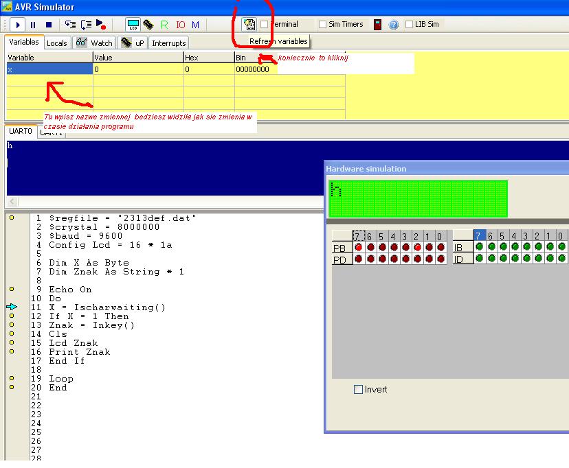

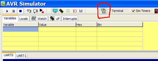

  • #19 10958588
    Jasia30
    Zdaje mi sie ze nie 'stoisz' zbyt mocno z tym symulatorem...
    Zauwaz takze ze na tym samym dialogowym oknie "Hardware simulation" masz cos wiecej: masz tam 4x4 prawdziwa, funkcjonujaca klawiature, masz potencjometr suwakowy do symulacji ADC, pod nim wybor testowanych kanalow i.t.d. Cokolwiek tam jest, to nie jest dekoracja!
    Te wszystkie funkcje uaktywniaja sie tylko wtedy, gdy sa konfigurowane i wykorzystywane w programie, tak samo jak ilosc portow zalezna jest od processora wpisanego/zgloszonego w konfiguracji programu, czy tez wymiary LCD.
    LCD wyswietli info jezeli program tego przewiduje.
    Na koniec zauwaz jeszcze kilka innych zakladek obok "Variables".
    Zainteresuj sie co tam pod nimi jest i co mozesz w nich uzyc podczas symulacji albo uzyskac pewne informacje, w szczegolnosci 'Interrupts' oraz 'uP'
    To nie jest wszystko odnosnie symulatora, jest tam o wiele, wiele wiecej godnych uwagi i przdatnych funkcji.
    To wszystko jest napisane w roznych instrukcjach, Bascom Help tez (!) , ale ludzie zapominaja je czytac.
    e marcus[/quote]
    szukałem w helpie i nic na ten temat nie znalazłem. Mam help PL
    Może podasz jakieś linki do opisu tego symulatora? Gdzie tego można się nauczyć?
