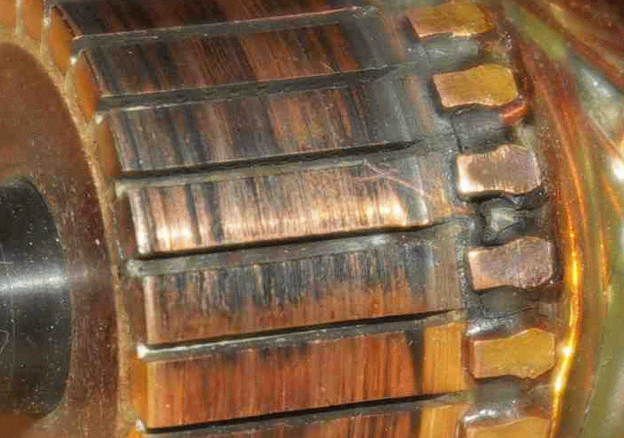

#1 6644743 11 Cze 2009 22:42 bobanr bobanr Poziom 14 #1 6644743 11 Cze 2009 22:42 Witam, obawiam się, że będzie to laickie pytanie ale zaryzykuję. Dostałem taką oto część Czy na poniższych zdjęciach można stwierdzić usterkę? Na zdjęciu 3 celowo powiększyłem fragment, który jest odmienny niż reszta. Promuję tematy: 27.11.2017 Pralka Electrolux EWF1408WDL2 - dziwne dźwięki podczas obrotów bębna.
Pomocny post #2 6644763 11 Cze 2009 22:46 nares nares Specjalista AGD Pomocny post? (+1) Pomocny post #2 6644763 11 Cze 2009 22:46 Wirnik do wymiany, lub komutator do wymiany, co jest równoznaczne z przezwojeniem wirnika.
Pomocny post #3 6644810 11 Cze 2009 22:52 000andrzej 000andrzej Poziom 37 Pomocny post? (+1) Pomocny post #3 6644810 11 Cze 2009 22:52 Na pierwszy rzut oka widać, że tam przechodziła iskra, więc prawdopodobnie wypalone. Zmierz omomierzem z przeciwległym polem (tak jak to zasilają szczotki).
