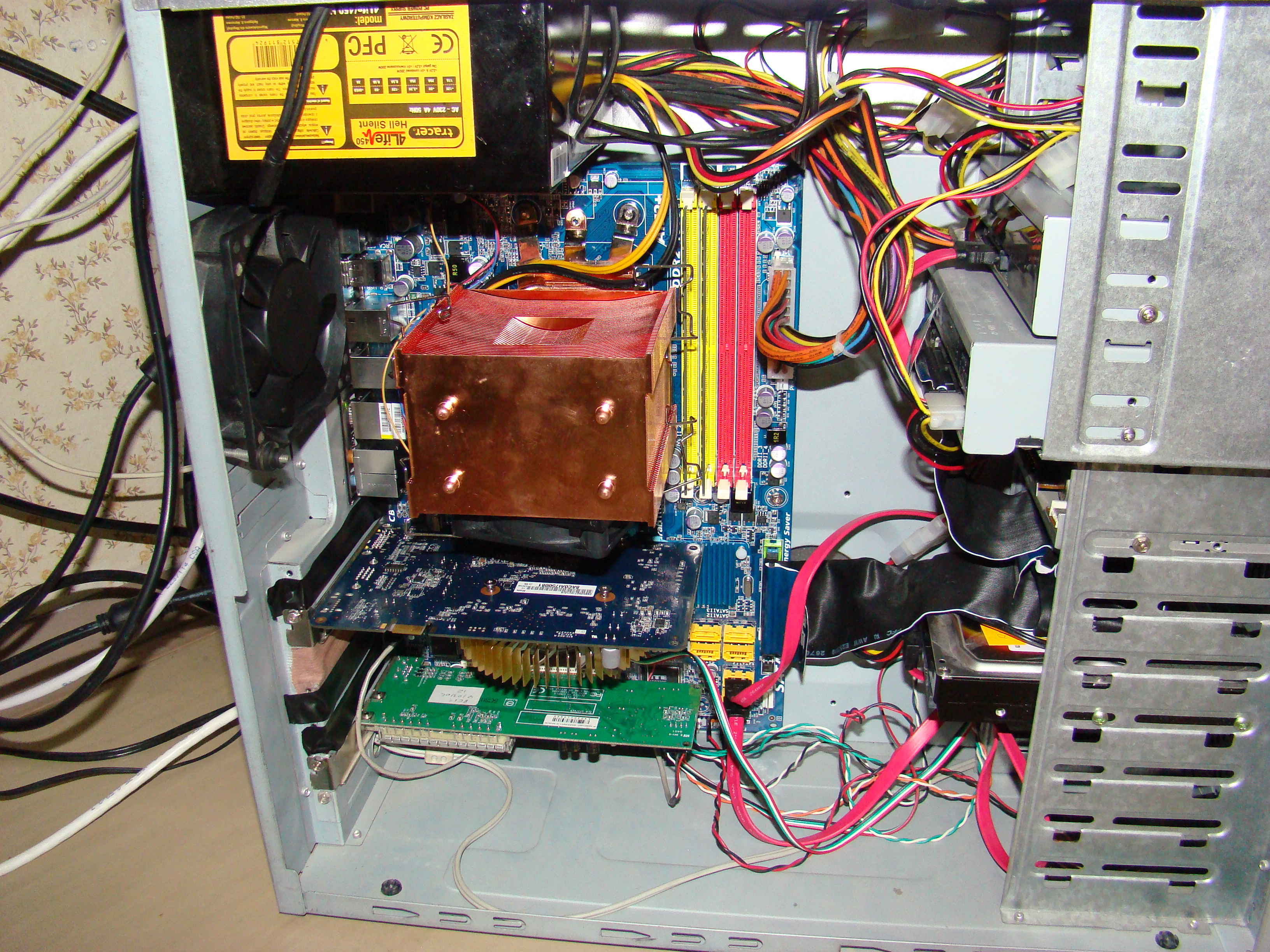

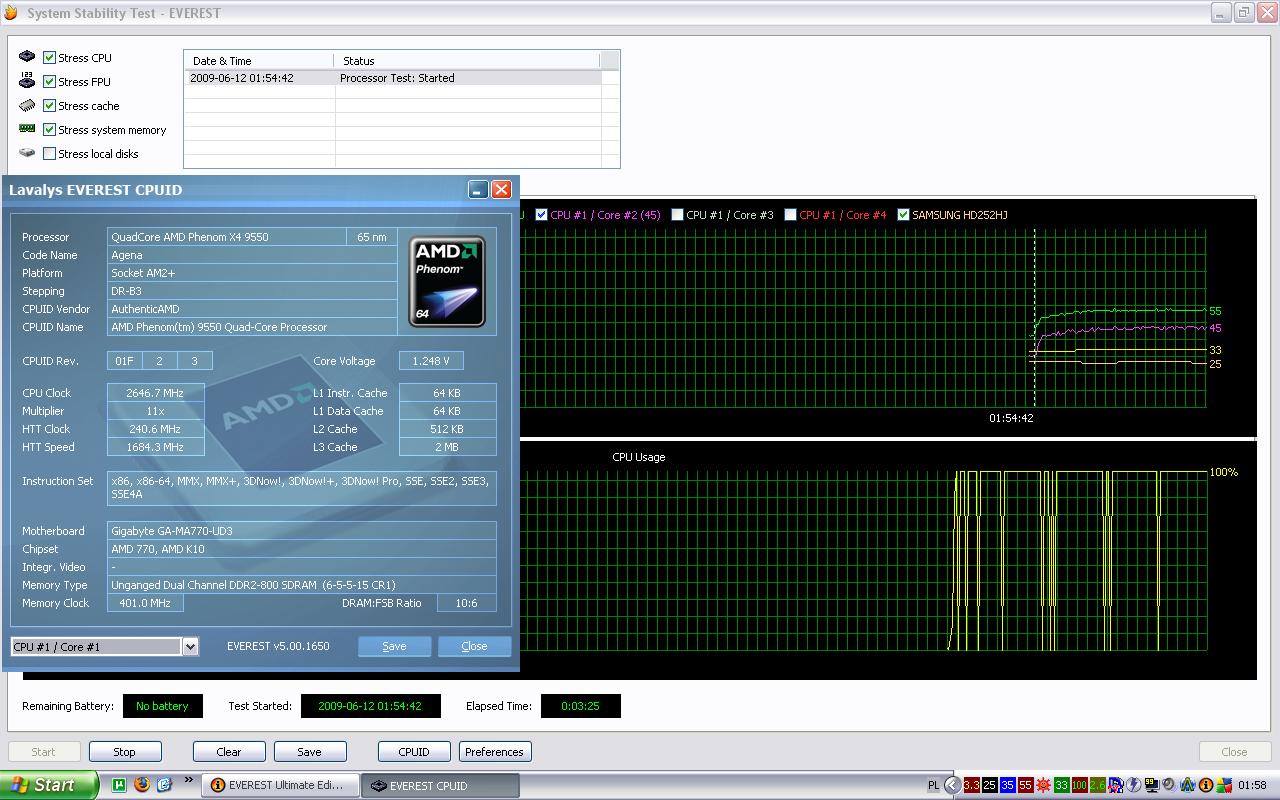

    Posiadam chłodzenie Spire, procek phenom 9550 B3, płytę gigabyte GA-MA770-UD3, wykręcony do 2.6 ghz (stock 2.2).
    Moje pytanie brzmi, czy temperatury w stresie, na tym chłodzeniu nie są zbyt wysokie? dodam że bez oc, temperatury są podobne, może 1 stopień niższe.
    Mam dobrze wentylowaną obudowę.
    Test Everestem
    Phenom 9550 temperatura.
    Zielony wykres to temp. CPU.
    Zdjęcia chłodzenia.

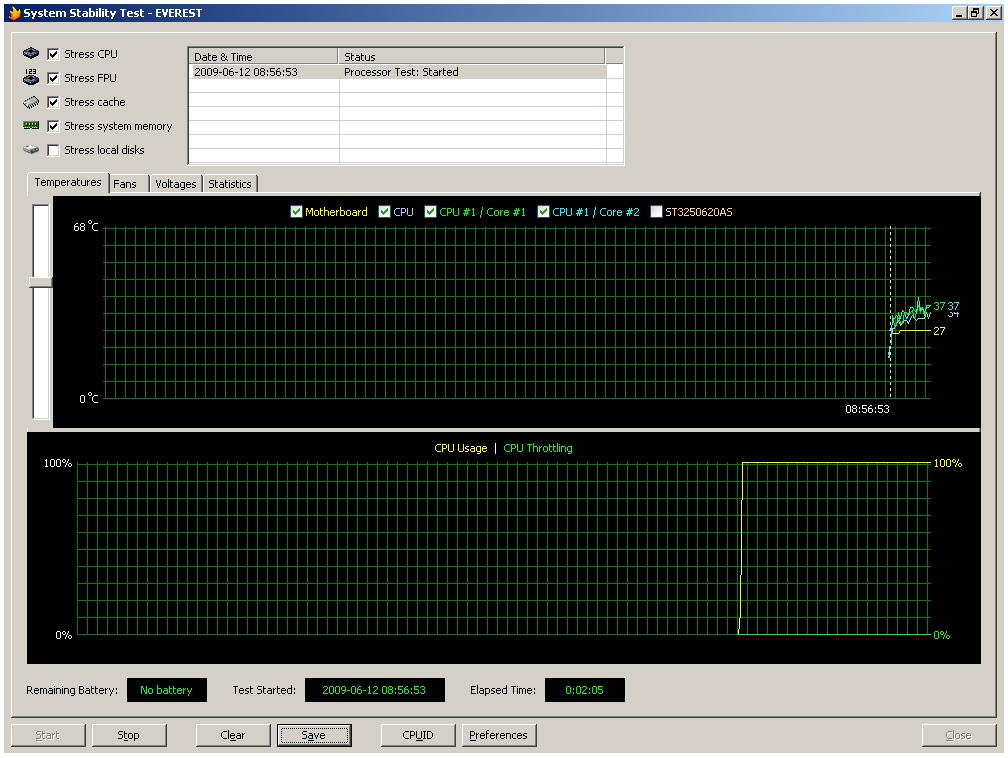

    Temperatury ok, gorzej z wykresem obciążenia. Rzuca nim jak diabła po opłatku.
    Tak powinien wyglądać wykres obciążenia cpu.

    55 stopni w stresie dla 9550 nie jest szkodliwe.

    Pomyśl nad zamontowaniem wiatraczka inaczej. Teraz może jest za blisko karty graficznej i robi tam mały wirek. Upewnij się co do prawidłowości mocowania i jakości/ilości pasty. Jeśli wszystko jest ok. – nie przejmuj się.
    W ostateczności wymień wentylator i zabaw się w polerowanie.

    Albo mi wzrok szwankuje albo ten wentylator na radiatorze faktycznie jest mniejszy niż radiator i krzywo założony.
    Załóż wentylator po stronie modułów pamięci niech współpracuje z wentylatorem na tyle obudowy. Zrobi się tunel powietrzny i ładny przeciąg przez radiator.
    Temperatury masz w porządku, a co do obciążenia procesora to nie masz jakiegoś core optimizera zainstalowanego?
    Spróbuj Orthos i zobacz czy będzie tak samo choć z tego co kojarzę to wykonuje on tą samą instrukcję Lucas Lehmer iterrations.

    Znaczy się tak, generalnie uważam ze wiatrak wystarczy bo radiator jest chodny, zastrzeżenia mam co do styku procesor radiator, choć radiator w miejscu styku z Prockiem jest letni nawet w iddle wiec raczej ok, a polerowanie chciałbym zrobić, bo powierzchnia radiatora na styku z CPU nie jest idealnie zrobiona, jest lekko delikatnie rowkowana, pasty dałem tyle co ziarno ryżu na środek cpu i docisnąłem radiatorem tak ze cześć wyszło na zewnątrz( Pasta Spire niebieska ).

    Jeśli jest to ten Spirek o którym myślę, ma mocowanie z dwóch oddzielnych blaszek. Obie są głupio zamocowane niewielkimi śrubkami do podstawy radiatora. One już w pudełku wyglądają tak jakby miały się zaraz powyginać ;)
    Jeśli chcesz drążyć temat – zainstaluj jakiś nieregulowany wentyl na górze konstrukcji. Zrób test i zobacz czy będzie duża różnica. Jeśli nie – olej to.
    Jeśli koniecznie chcesz zostawić wentyl na dole – zobacz czy nie da się odwrócić konstrukcji w pionie. Jeśli dobrze pamiętam ten model – ma niesymetryczny układ. Heat-pipe wychodzą z podstawy w określonym kierunku – niesymetrycznie.
    Odtłuść wszystko. Radiator przejedź papierem 2500 na szkle/lustrze. Samą pastę rozmaż trochę po procesorze – dobra do tego jest rękawiczka ze stacji benzynowych – taka foliowa super-cienka. Im mniej tym lepiej – ale równocześnie ważne jest to by nie zostały żadne puste kieszenie na powietrze.
    Jak gwarancji na procesor już nie ma – to i procesor możesz podszlifować. 15 minut i nabierze miedzianego koloru ;)

    Na tym radiatorze czasami nie da się zainstalować wentylatora po stronie pamięci. Ma pełne ścianki po bokach.

    Jutro będę miał trochę czasu, to pod szlifuje radiator, z boku się nie da bo sa pełne blaszki, wiatrak z dołu dmucha do góry przez radiator, a na górze w obudowie dwa wentyle wyciągające powietrze plus wyciąg z zasilacza i jeszcze jeden wyciąg który widoczny na zdjęciu, w ściance której na zdjęciu nie widać, na dole są otworki którymi zimne powietrze wchodzi, wiec cyrkulacja jest dobra.
    Póki co spróbuje nałożyć pastę, tak jak jest przykazane, i zobaczę na efekty.
    Jak zrobię chłodzenie to zajmę się tymi skokami obciążenia.
    Czy CnQ może powodować takie skoki?
    #11 6646953
    Mery84
    CnQ nie jest mi znane z takich numerów. Sam używam CnQ i nie ma to wpływu na pracę procesora. Przeskakuje mnożnik CPU na właściwy i wykres jest prosty jak struna nie dochodzi do takich skoków.

    Orthos wykorzystuje bez przerwy płynnie 2 rdzenie a pozostałe dwa w iddle. A jest program który wykorzystuje 4 rdzenie??
    Koligacja jest ustawienie na 4 rdzenie.

    A dwa razy odpalić orthosa to nie łaska?
    Wtedy wybierasz odpowiednie koligacje, po dwa rdzenie na program i z głowy.

    Smiga, położyłem właściwie pastę, zamontowałem fabryczny cooler z powrotem, obniżyłem prędkość softem od 1.2 do 2.5 tys obr i procek 42 stopnie w pełnym obciążeniu.
    Zadowolony user teraz ;].
