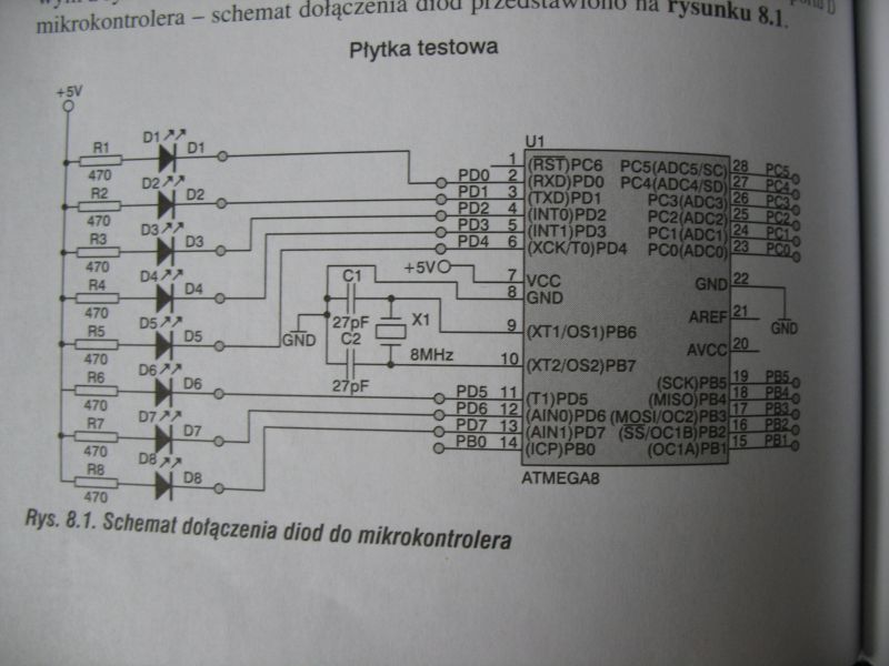

  • #3 6646966
    Wersik
    Na początek podłącz tylko 5V do Vcc, masę do GND i zobacz wtedy.
    Poniżej masz działajacy schemat i program w bascomie do sterowania diodami.
    [atmega8] Problem z uruchomieniem

    Wersik-niech Donmendoza da schemat-nie wiadomo czy robił to z książki M. Wiązani i czy płytkę ma ZL2AVR czy inną.

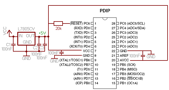

  • #7 6647698
    dOnMeNdOzA
    Schemat:
    Kod programu:
    #include <avr/io.h>
    #include <avr/sfr_defs.h>
    int main(void)
    DDRB = 0b11111111;
    DDRC = 0b11111111;
    DDRD = 0b11111111;
    PORTB = 0b11100111;
    PORTC = 0b11111111;
    PORTD = 0b11111111;
    Prosciej to juz chyba nie mozna. Przysiegam ze dokladnie ten program jest w procku i schemat jest zmontowany dokladnie jak na rysunku. Napiecie na stabilizator podawalem od 6 do 12V. Takze to nie to. Tymbardziej, ze miernikiem sprawdzalem i jest dokladnie 5V na girkach procka :D Myslalem o tym watchdogu, ale mowicie ze jest domyslnie wylaczony, to tez nie to.

  • #11 6650734
    janbernat
    A jak to programujesz?
    Na schemacie nie ma złącza programatora.

  • #14 6653928
    dOnMeNdOzA
    Na schemacie rzeczywiście nie ma złącza programatora. Posiadam programator ISP, taki prosty z Allegro. Działa na tej zasadzie, że procek wpinam do podstawki i następnie do programatora. Następnie przez USB, za pomocą programu ProgISP, programuję. Nie mogę zatem debugowac, czy jak się to tam zwie. Mniejsza z tym. Nie zamieściłem programatora na schemacie, bo procek ma wgrany program taki, a nie inny i już :D Nie ma diodek, bo nie chciało mi się ich rysowac. Podłączałem jedną diodę i po kolei podpinałem pod nóżki. Także szukanie dziury w całym mija się z celem.
    Teraz zgadnę co się dzieje u mnie po dojściu do końca głównej funkcji. Hmm... aha, już wiem! Zapalają się diody na portach. Nie interesuje mnie czy coś jeszcze się dzieje. Tylko to co widzę :D
    Ok, a teraz poważnie. Udało mi się rozwiązac problem. Okazało się, że problemem był włączony watchdog. Nie jestem taki obcykany, żeby wiedziec dlaczego nie pozwalał na prawidłową pracę procka, ale za to wiem dlaczego był włączony. Otóż w programie ProgISP, po wybraniu procka, program sam wybiera domyślne parametry dla fuse bitów. Ktoś napisał wcześniej w tym poście, że watchdog jest domyślnie wyłączony. Ja tak założyłem. Okazuje się jednak, że program domyślnie włącza watchdoga. Po jego wyłączeniu wszyskie diody świeciły jak trzeba :D Nie wiem tylko co się dzieje z drugim prockiem. Watchdog nie powinien tutaj wpływac na dzialanie programu. W każdym bądź razie nie mogę go zaprogramowac, bo mi jakieś błędy program wywala. Prawdopodobnie jest po prostu uszkodzony, dlatego nie mogę nic z nim zrobic. I to by bylo tyle.
