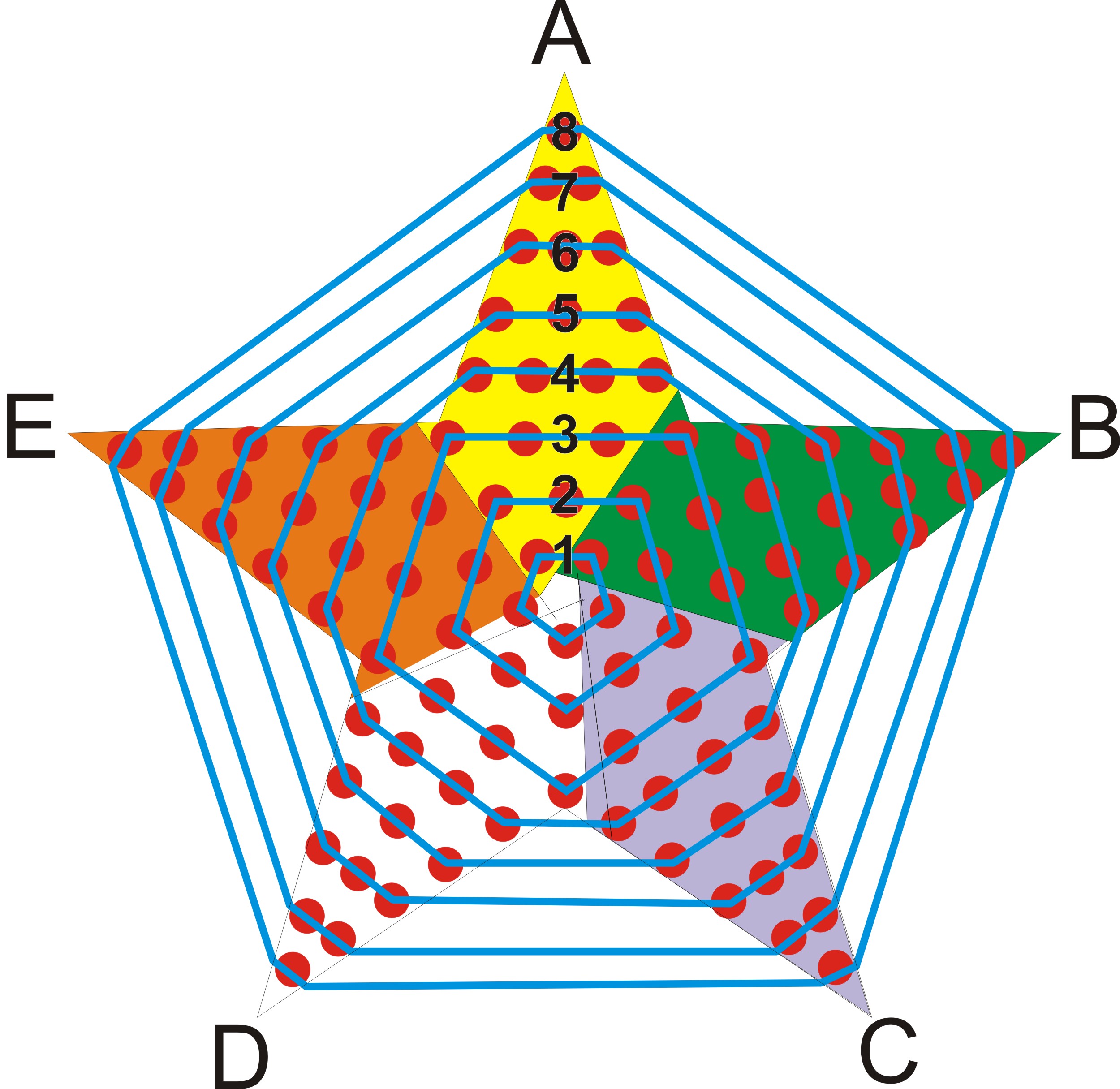

    Jak w temacie - wiem ze mamy dopiero LATO ale wykonanie takiego projektu zawsze troszeczkę trwa a przed świętami niema czasu na takie lutowanko.

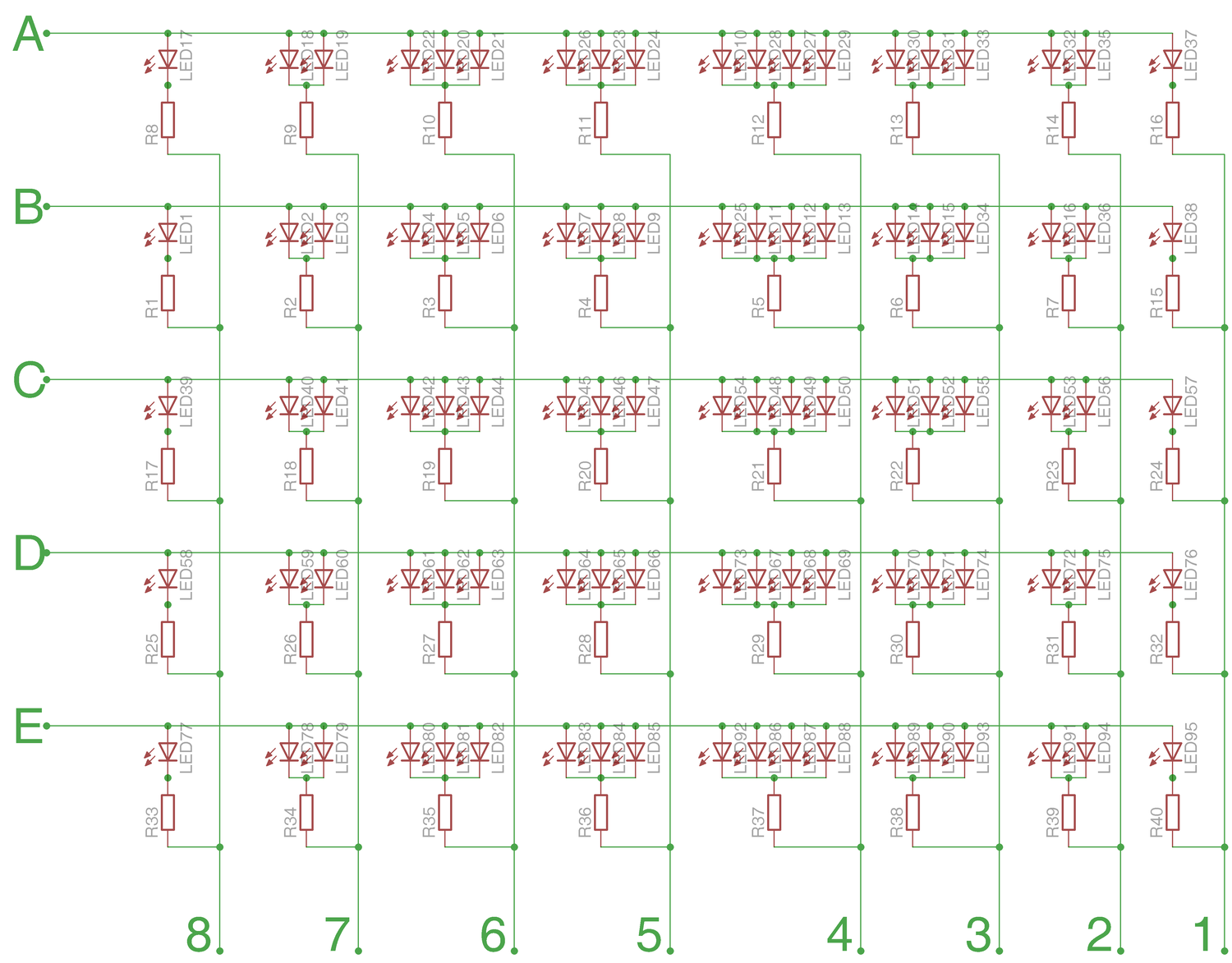

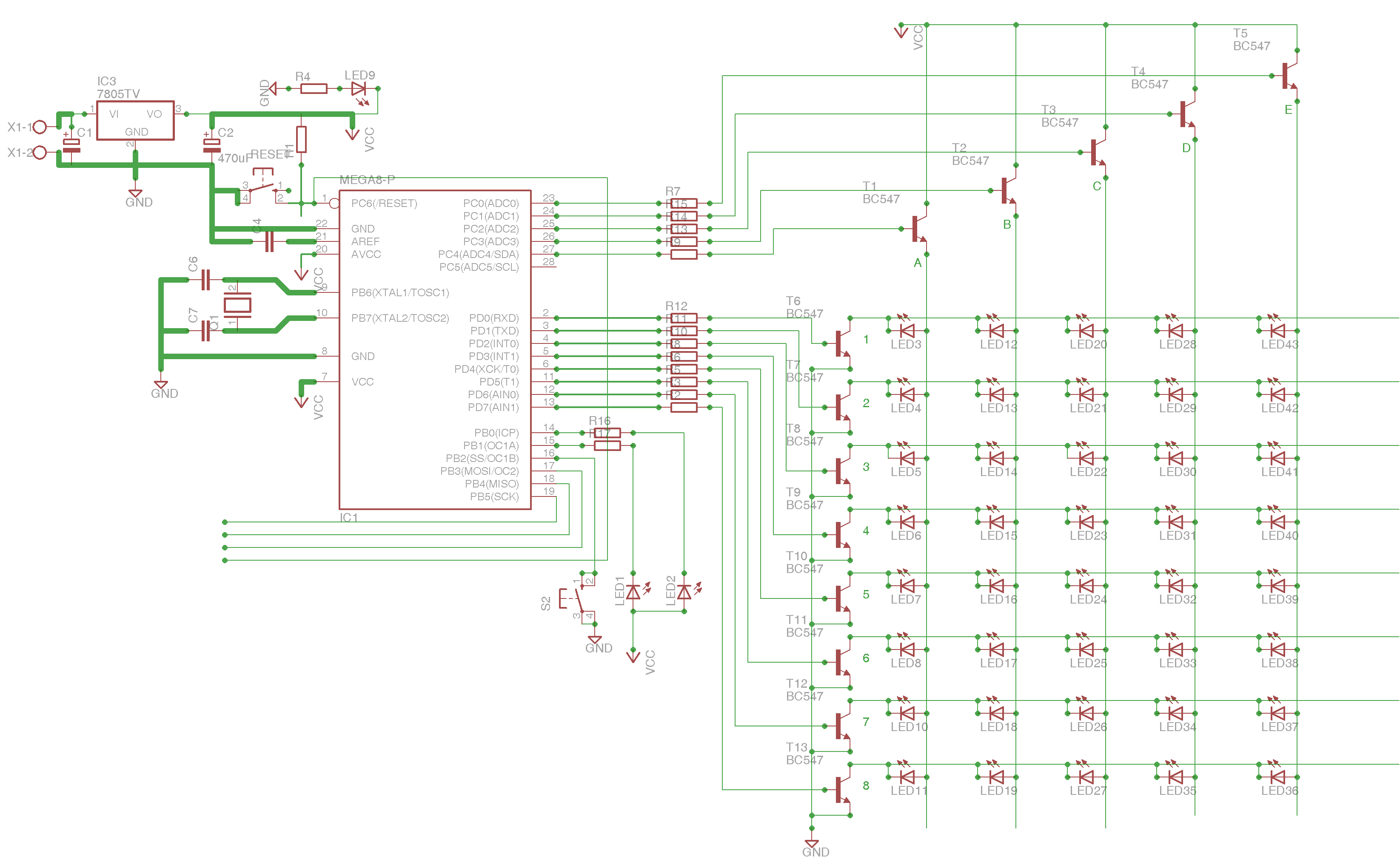

    Po pierwsze poprosze o sprawdzenie i ewentualne poprawki w schemacie takiej gwiazdy
    Gwiazda Betlejemska - Atmega8 - 95 LED
    Pełnowymiarowy czytelny schemat
    Sam projekt ma 8 kanałów (oznaczone 1do8) dookoła robiąc okręgi i 5 kanałów (oznaczone A do E) jako 5 ramion gwiazdy - Czyli powstała matryca 40 kanałowa
    W dalszej czesci poprosze o pomysły na napisanie programu sterujacego
    przycisk jest do zmiany - automatycznej zmiany kolejnych kanałów i do ręcznej zmiany kanałów - jedna i druga funkcja jest sygnalizowana diodami na portach
    Moje pomysły to:
    - rozchodzenie sie po kolei od środka wł led do końca ramion i wygaszanie
    - podobna funkcja j/w ale z wygaszonym rzędem diod
    - i wiele innych
    Wszystkie programy bede zamieszczał w tym poście i prosze o to samo tak żeby inni z tego korzystali - będę załączał filmiki z poszczególnych programów i pomysłów
    Serdecznie pozdrawiam
    A sprawa schematu jeszcze to rezystory na zasilaniu - zastanawiałem się nad daniem nie na 5 lub 8 kanałów w tranzystory ale dla każdej diody LED osobno. Wyeliminuje w taki sposób różne odcienie świecenia diod na poszczególnych kanałach
    to na tyle
    Proszę o krytykę :)

    Tranzystory T1-T5 zamień na PNP. Dioda oznaczona jako LED9 nigdy nie zaświeci zgadnij dlaczego. Po za tym dodaj 100nF jak najbliżej uc na jego zasilaniu. Reszta może być.

    Ja bym doradził zmianę sposobu zasilania diod led ze względu na duże grzanie się 7805. Można by dać PNP jak kolega wyżej radzi i emitery na zasilanie przed stabilizatorem a bazy tych PNP przez NPNy do masy podciągać. Fakt będzie więcej elementów ale nie będzie się grzał potwornie 7805 przy np zasilaniu go z 12V. Innym rozwiązaniem na takie problemy jest lm2575 i step down z tym że trzeba uważać bo jak każda przetwornica lubi syfić.
    Pzodrawiam
    Na schemacie jest jeszcze jeden błąd diody LED nie mają rezystorów w tej matrycy co spowoduje ich zgon. Od T6 do T13 w kolektorze musi być opornik. Jeszcze dodam że 95 ledów to matryca 10x10 czyli wypełnienie 1 kolumny to 1/10. Nie jest to zbyt dużo i na pewno spowoduje że będzie świecić ciemniej i zrobić np matryce 6(kolumn)x16(wierszy czyli dwa porty) co da wypełnienie 1/6 i przy stosunkowo nie wyżyłowanych prądach diod led da przyzwoitą jasność. Zamiast tranzystorów można by użyć dedykowane drivery z serii MBI5025 itp

    Żeczywiscie jest z mojej strony pomylka jesli chodzi o podłaczenie zasilania - bedzie okolo 12 volt - niebedzie to podpięte pod pod 5volt
    żeczywiście jednak dam rezystory na sterowanie diod led - będą to różne wartości ze względu na różne ilości diod w lini od 1 szt do max 4szt - zastosuje 40 rezystorów to jest 5 ramion po 8 lini
    kolejna sprawa to żeby wyeliminować wielkiej mocy zasilacz a co z tym idzie chcę wyeliminować sterowanie multipleksowe
    sterowanie bedzie w stylu załącz wyjścia 5 kanałów i trzymaj stan wysoki - natomiast efekty bedą sterowane 8 kanałami i odwrotnie czyli trzymaj stan wysoki 8 kanałów a steruj 5 pozostałymi co da efekt kręcenia sie gwiazdy

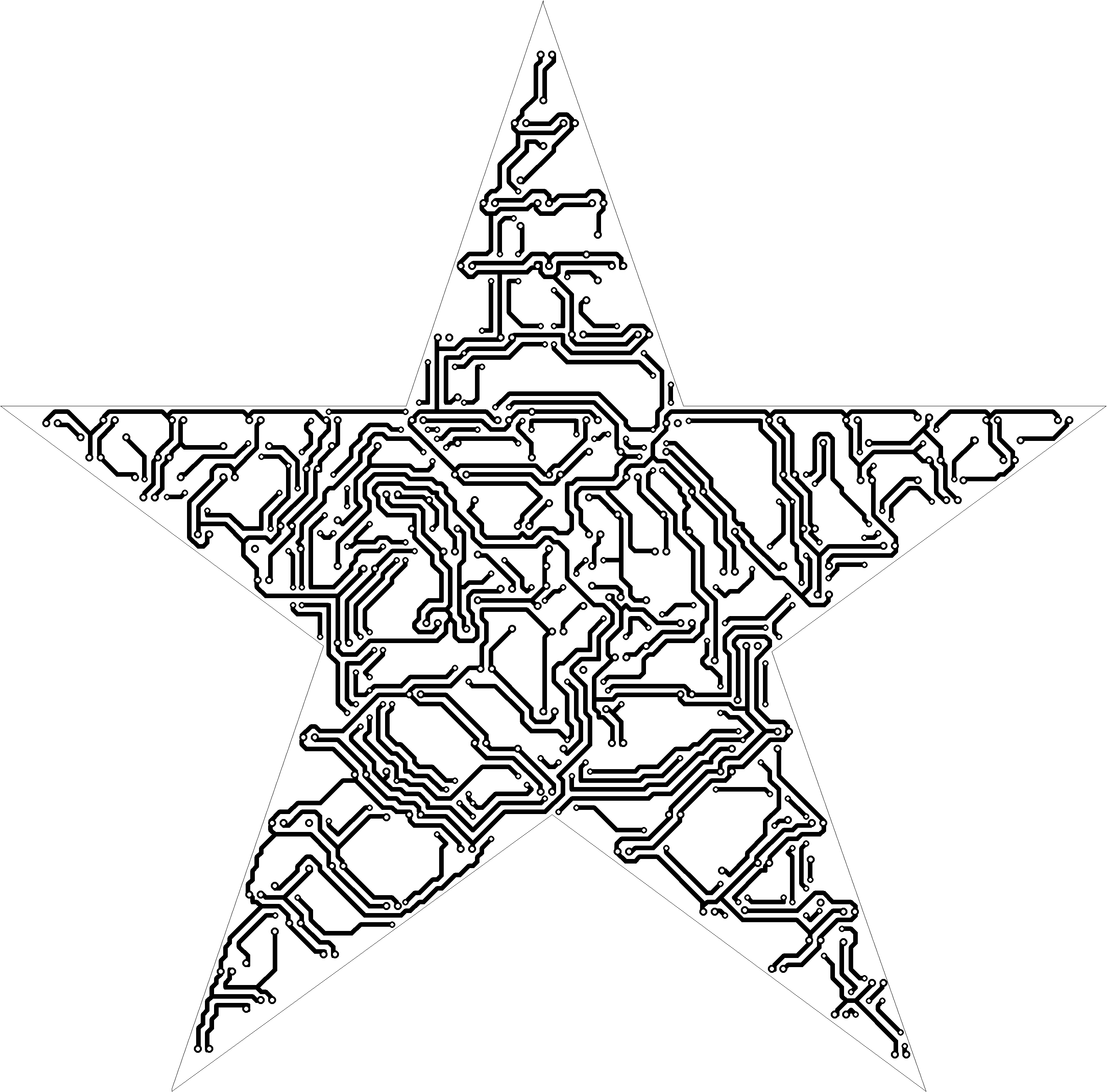

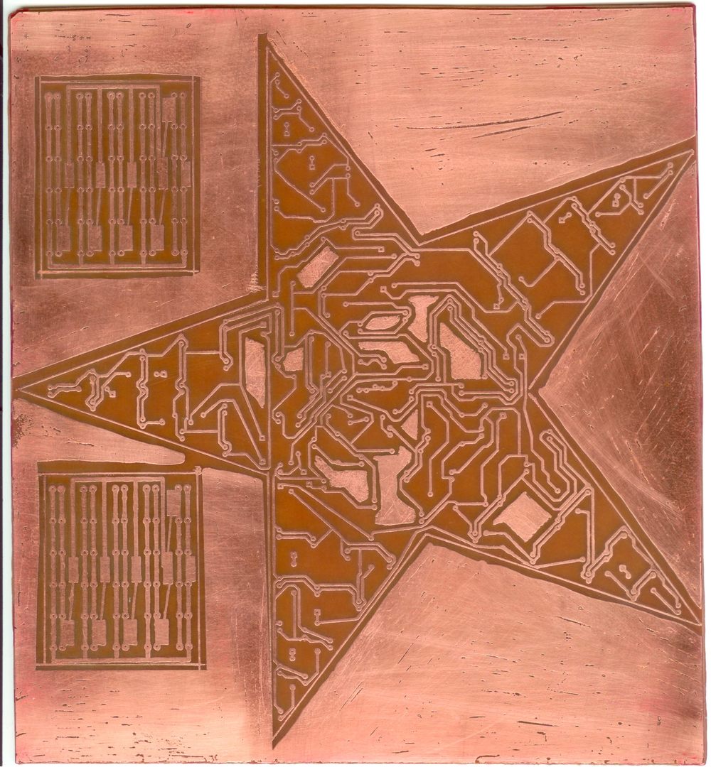

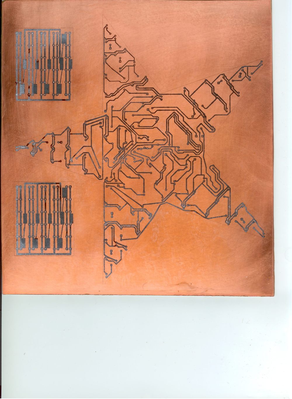

    płytka po prasowaniu i wyczyszczeniu z resztek papieru
    płytka bezpośrednio po wytrawieniu
    gotowa płytka wycięta i z otworami

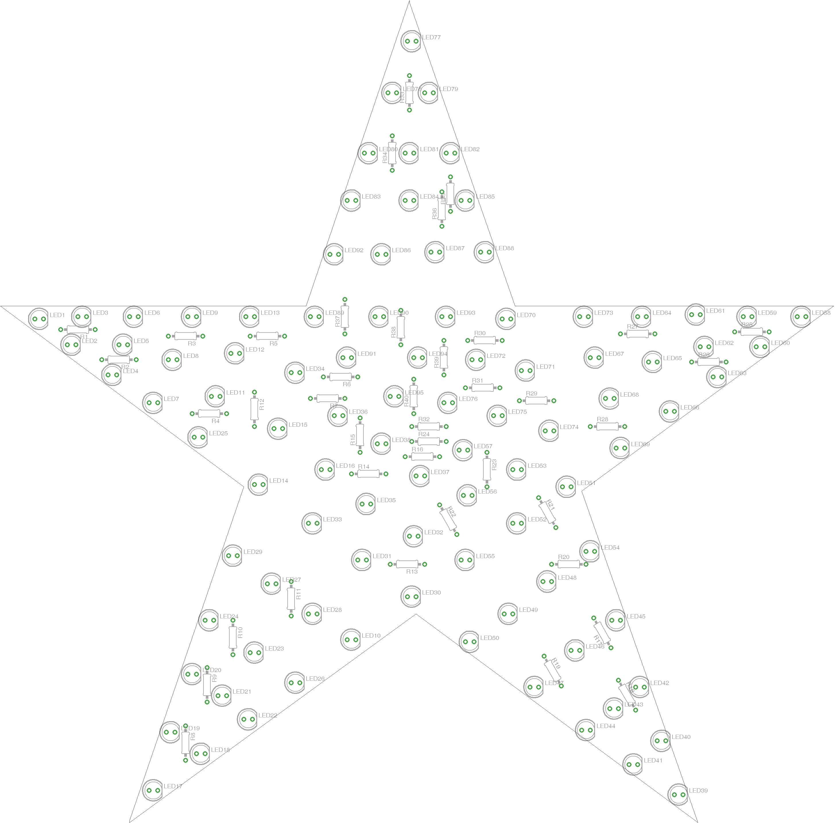

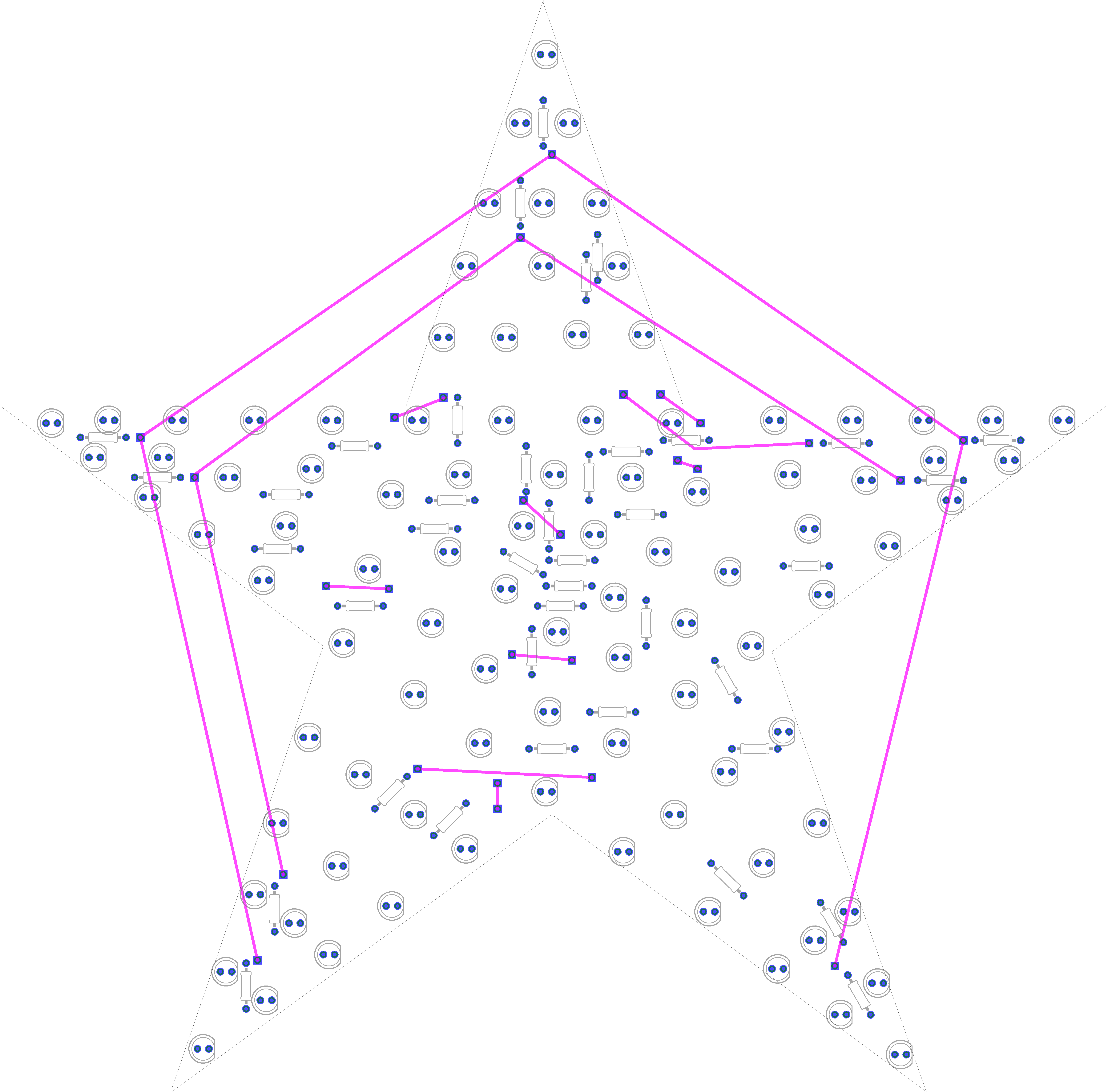

    W załączniku gotowa płytka wersja V2 - jednostronna - i tylko kilka zworek
    płytka z wykazem elementów i zworek
    Przetestowane i działa - Wlutowane niebieskie LED i rezystowy 330 0,25W - podłaczone do zasilania 5V - pobór sprawdzony pobiera przy włączonych wszystkich ledach 0,77A czyli jeszcze zostaje mi na procek około 250mA - powinno wystarczyć - :-)

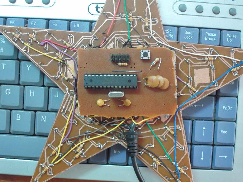

    Wiec po wytrawieniu i wlutowaniu Led przyszedł czas na sterownik - prostota nad wszystkim
    Oto krótki pokaz tego co wykonałe - pozostala jeszcze kosmetyka - jakas obudowa - pomalowanie - niemam koncepcji może jakies pomysły przy okazji
    nie wiem jak wgrać plik wideo - wstawiam opcją załącznika
