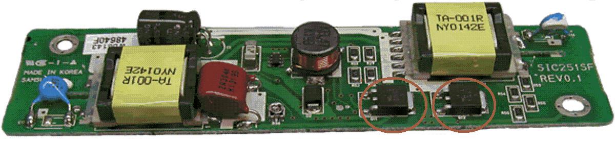

    Dostałem monitor DELL 1503FP i jest uszkodzony inverter - brakują tranzystory w przetwornicy. Jest to typ Samsung SIC251SF (CS15MO, BN44-00048A). Wie ktoś o schematu albo jaki są ich typy (Q11 i Q12)?
    DELL 1503FP - uszkodzony inverter
    Schemat tego monitora na Elektrodzie nie zawiera invertera.
    Dzięki.
    H.

    Prawdopodobnie 2SC5707.

    Do tego wniosku też doszedłem. No nie jestem pewien, iż nie jest wykorzystywany jakiś MOS.
