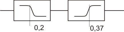

6. Sygnał x[n] zawiera trzy składowe o częstotliwościach znormalizowanych 0.1, 0.3, 0.5
x[n] = cos (2*π*0.1*n) + cos (2*π*0.3*n) + cos (2*π*0.5*n)
Sygnał x[n] przechodzi przez połączenie kaskadowe układów z rys. Zaznacz które składowe pojawią się na wyjściu
a.Składowa o częstotliwości 0.1
b.Składowa o częstotliwości 0.3
c.Składowa o częstotliwości 0.45
