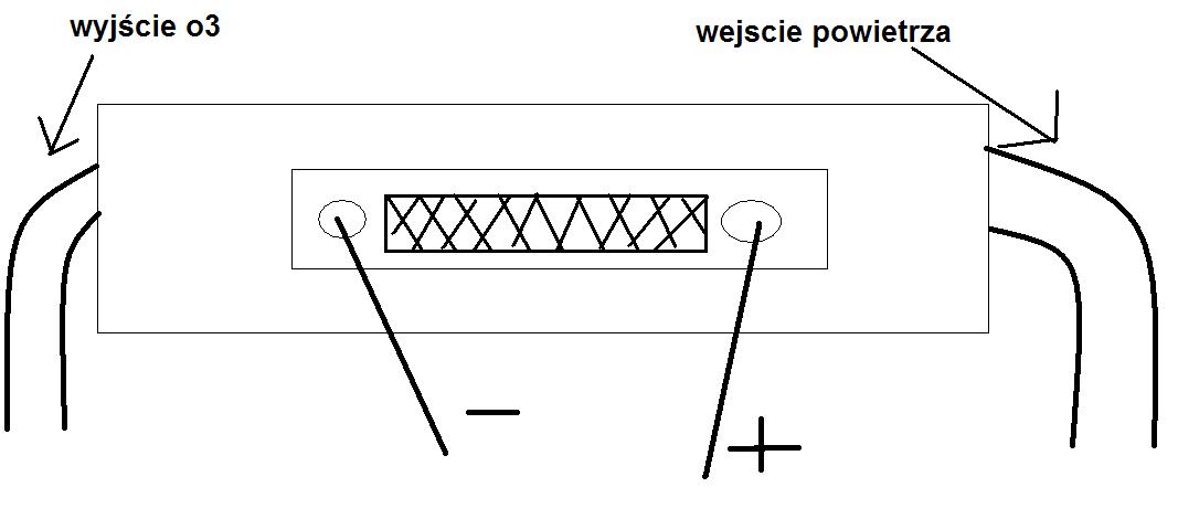

    Wie ktoś, gdzie mogę zakupić takowe lampy lub ma takowe do ozonatora? Wygląda na to, że się spaliła, bo cały układ zasilający działa, a lampa nie.
    Wygląda ona mniej więcej tak

    Allegro? - np aukcja nr 669747976? (regulamin elektrody zabrania podawania "nietrwałych" linków)
    Jesteś pewien, że jest tam prąd stały(+/-)?

    Właśnie, mam taka lampę (takie coś) czym toto zasilić?
    Jakie napięcie - wysokośc, stałe?, zmienne?
    Czy dla testów powinno zadziałać na cewce z samochodu i przekaźniku jako multiwibrator?
    KRYNIN - mógłbyś "rzucić" fotki tego ustrojstwa od środka, model?
    Chciałbym zbudować sobie taki ozonator (skoro podstawowy element już mam)

    w obudowie ozonatora znajduje się trafo 230v do 12v 10A-15A
    potem jest jakieś pudełeczko i na pudełeczku Tranzystor irfp 250 bodajże teraz nie bede tego rozkrecał
    AMANDA CZŁOWIEKU DZIĘKI W końcu te lampe znalazłem jeszcze raz DZIĘKI
    NA stronie aukcji jest podany link do sterownka
