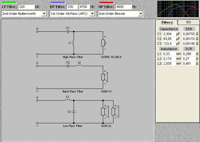

    Właśnie robię konstrukcję DIY 3-way na STXach i przyszła pora na budowę zwrotnicy.Kolega zaplanował zwrotnice ale nie jestem pewien czy dobrze to zrobił :|
    Głośniki będą w bi-amp poprzez co będę mógł oddzielnie regulować tony średnie i wysokie od niskich.
    2X GDN22-300-8-SW
    GDM14-150-8-SCX
    GDWK10-250-8-AK
    A oto ten wykres
    Budowa zwrotnicy-pomoc
    Za całą pomoc Bardzo Dziękuje

    Jeśli nie pomyliłeś bi-ampingu z bi-wiringiem, oznacza, że na każdy głośnik przeznaczyłeś osobną końcówkę mocy. W takiej sytuacji nie widzę najmniejszego sensu robienia zwrotnicy pasywnej. Filtry aktywne na dobrych opampach to same plusy. Zero wpływu na współczynnik tłumienia, zero mocy odłożonej na cewkach, zero wpływu zmiennej impedancji głośnika na cięcie i fazę, przy odpowiednim filtrze możesz dowolnie regulować f podziału.
    Zastanowiłbym się na twoim miescu....

    Symulacja w tym programie tak naprawde nic nie da, bo nie wprowadzasz charakterystyk impedancji i fazy oraz charakterystyki przenoszenia.
    Masz ambicje, na Twoim miejscu zainwestowałbym w JIGa, lub jeśli wolisz tańszą wersję to wystarczy kilka oproników i mikrofon pomiarowy ( looknij w ten temat https://www.elektroda.pl/rtvforum/topic1243425.html )
    Aby poprawnie zdjąć charakterystyki impedancji i fazy, głośniki muszą być ZAMONTOWANE w obudowie!
    Charakterystyki impedancji i fazy zmieniają się po zamontowaniu ich w obudowie, będą zależały (nisko i średniotonowego głośnika) od objętośći i rodzaju odgrody (w tym jej kształtu), faza też będzie z nimi powiązana i ta może się zmienić nie do poznania. Nawet frez 3mm pod głośnik wysokotonowy zmienia charakterystykę fazy i przenoszenia.
    Gdy już zdejmiesz charakterystyki, to programem Speaker Workshop możesz z dużą dokładnością zasymulować zwrotnicę (nie budując jej) i uzyskać zbiorczą charakterystykę przenoszenia.
    Mając JIG'a możesz wycisnąć z głośników 99% ich możliwości, pozatym przyda się też w przyszłości. Jednorazowy koszt JIG'a zwróci się już przy drugiej konstrukcji.

    A co do tego programu co w nim symuluje to też się da w miare dobrze to zrobić tylko trzeba się więcej namęczyć.
    Czyli i tak musisz zdjąć charakterystyki i importować je do programu, w SW zrobisz to szybciej i dokładniej, bez zbędnego kombinowania.

    a skad to mozesz wiedziec bez pomiarow?
    x-over nawet nie uwzglednia impedancji glosnika wiec wyniki tych symulacji mozesz sobie wsadzic w... miedzy bajki ;)
    no i jak pisalem budujesz 2.2 a nie kolumny 3 drozne. nie wazne czy w jednej obudowie czy w 2 osobnych - to jest 2.2 :P
