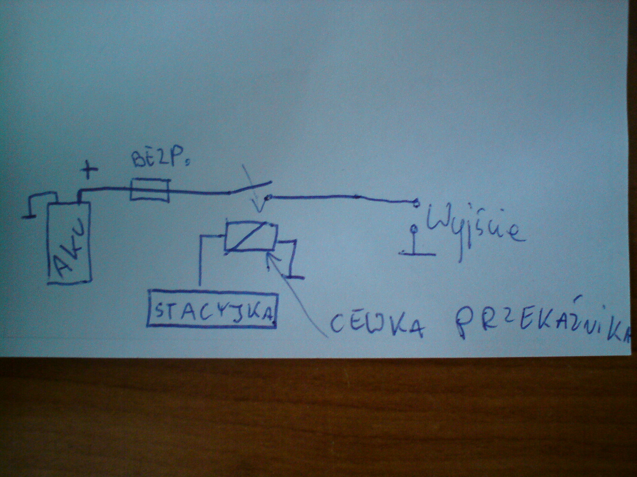

    Tak jak kolega wyżej napisał aby nie spalić włącznika w tym przypadku styków stacyjki zastosuj przekaźnik w takim układzie jak ten:
    Ford Mondeo MK I,Podłączenie się pod stacyjkę.
    W miejscu STACYJKA ma być ten przewód w którym pojawia się napięcie względem masy po przekręceniu kluczyka. Jeśli jeszcze czegoś nie wiesz to pisz i pytaj

  • #6 6653769
    Błażej
    A może napisz konkretnie, co chcesz podłączyć. Wtedy dyskusja będzie miała sens.

    Z zapalniczki nie musisz. Ale skro to mają być szyby to lepiej dać z odłączaniem zasilania (stacyjka) czyli pierwszy pomysł był dobry, jak dasz stałe zasilanie to się będzie można łatwo włamać :D

    A nie lepiej sprawdzić, jak wygląda w aucie sprawa z oryginalną instalacją do tego obwodu? Sprawdzić w schematach do auta, jak to było fabrycznie rozwiązane? Podłączanie się pod istniejące obwody nie jest najrozsądniejszym wyjściem.

    Czyli reasumując.Od stacyjki jak pisałeś wyżej żółty kabel jest zasilający i od niego poprowadzić kolejny kabel na który załączyć przekaźnik tak?i dalej poprowadzić już bezpośrednio do tego silniczka od szyb tak?
    Jejku ale ja komplikuje życie innym:)Przepraszam za to.Ale i dziękuje za zrozumienie.
  • #11 6655624
    Błażej
    To już lepiej wyłapać to gdzieś na skrzynce, najlepiej ginące przy rozruchu.
    A jeśli już, to zrobić moduł sterowania szybami na przekaźnikach (potrzebne po dwa przełączne na szybę) i wtedy można to sterować małymi prądami. Zasilanie na przekaźniki przez bezpiecznik, zasilanie na sterowanie po stacyjce.
