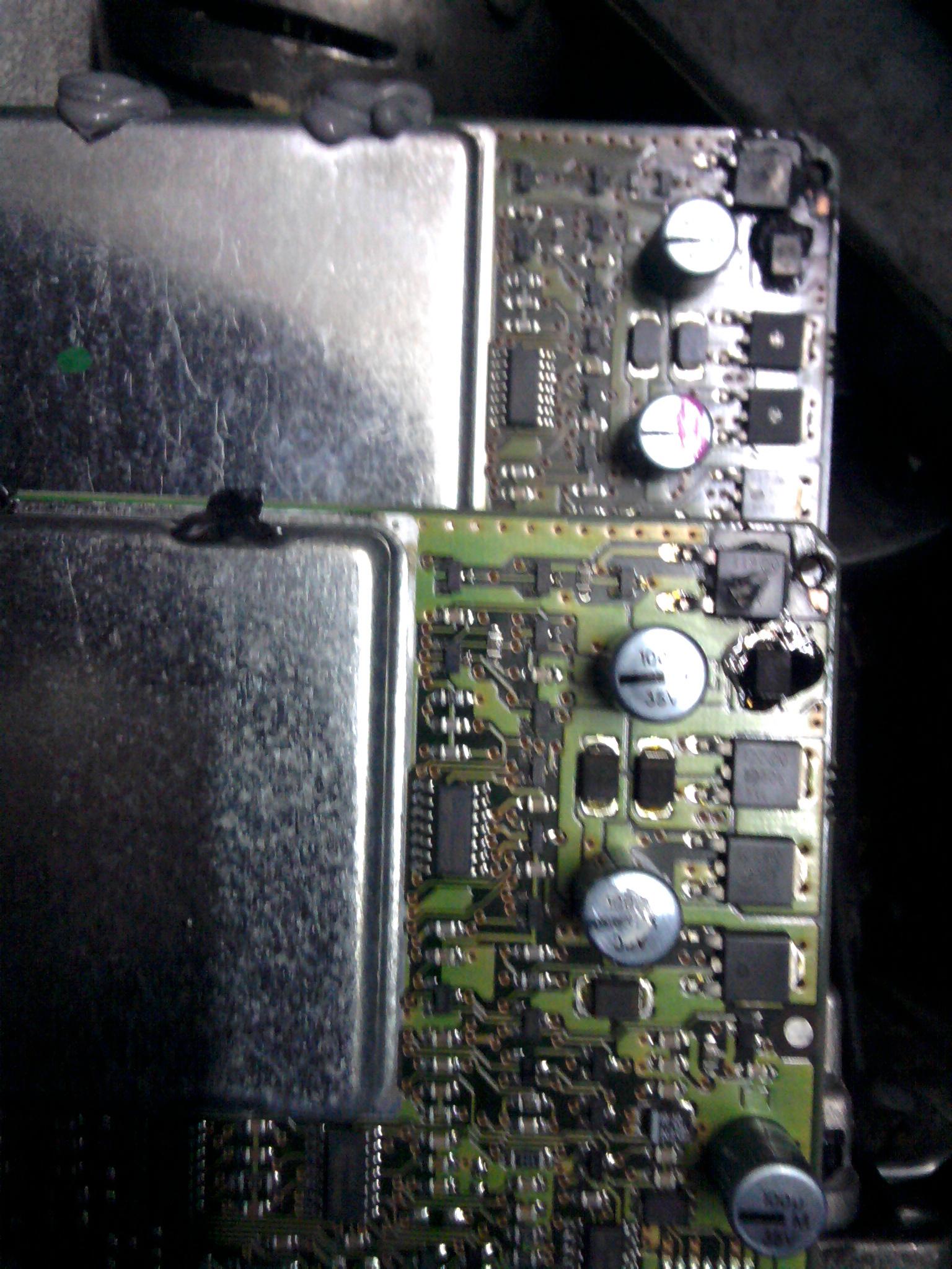

    Nie w spominalem, ze zanim wymienilem zawor zamienialem komputer skrzyni gdyz mialem ze starej. Obecnie oba wygladaja tak
    http://picasaweb.google.com/lh/photo/GsSRxXqT3FDPPQ55qSofQg?feat=directlink
    Cos spowodowalo spalenie komputerow. Stary zaworek mial 2,5 ohm oporu, ten, ktory zalozylem mial 3,5 ohm. Wydaje mi sie, ze obydwa sa dobre. Na ktoryms pinie musialo sie zrobic mi zwarcie? Przegladnalem wiazke i na oko jest w pozadku. Cos jeszcze moge sprawdzic zeby nie uwalic kolejnego kompa?

    blade80 napisał:
    Palą mi sie sterowniki w tym samym miejscu.
    Proszę foto uszkodzonego sterownika.
  • #9 20073335
    Janek_15
    Poziom 24  
    Biorąc pod uwagę uszkodzenie klucza, nie jest on zwarty, a raczej przeciążony. Najpierw musisz sprawdzić rezystancję cewek zaworów. Drugim jest sprawdzenie wiązki przewodów od jednostki sterującej do zaworów.

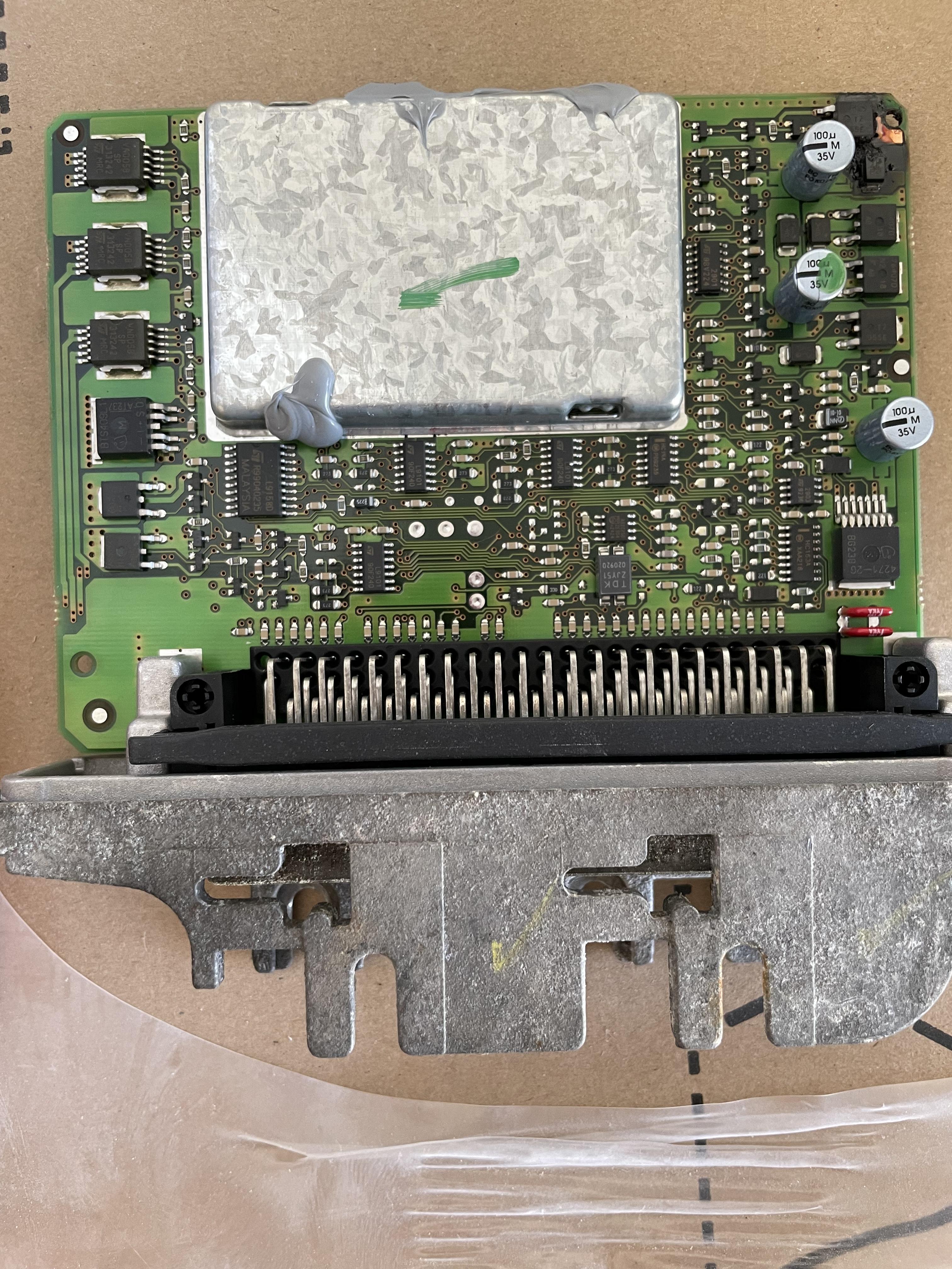

  • #12 20103142
    blade80
    Tak przy odłączonym od strony sterownika. Dzisiaj oddałem do elektryka aby sprawdził wiązkę. Zobaczymy czy coś znajdzie. Ja nie mam kanału i podnośnika.
    Edit: Elektryk znalazł uszkodzony zawór (tez go podejrzewałem). Mechanik wymienił zawór a elektryk naprawił jeszcze sterownik. Auto chodziło idealnie do dziś. Znowu sterownik spalony ale tym razem zawory (prewencyjnie wymieniłem drugi zawor) które były wcześniej wymieniane mają dobrą rezystancję. Pozostałe też. Zobaczymy czy po wymianie sterownika będzie ok. W starym sterowniku była zrobiona mocna rzeźba aby odratować ścieżki i mogło już nie wytrzymać.
