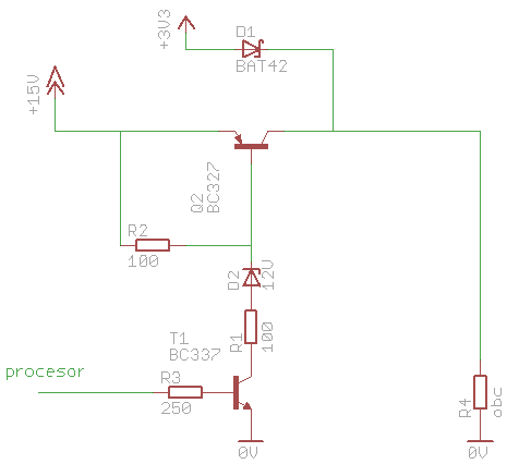

    Potrzebuje zrobic taki manewr :
    Przelaczanie napiecia z 3v do 15v prockiem
    Czyli na lini vcc mam 3v i potrzebuje nagla zmiane na inne zrodlo napiecia 15v o czasie trwania nie wiekszym niz 50ns
    Prosciej mowiac > mam 2 trafa jedno 3v drugie 15v i > zrodlo teraz jak moj procek poda stan niski cos przelaczy na trafo 3v jak wysoki przelaczy na trafo 15v czas przelaczenia moze byc obojetnie jaki byleby nie wiekszy niz z 50ns czyli dosyc szybki
    Prad ktory bedzie przeplywal przez ten obwod to mikroampery bardzo maly
    Kod przelaczajacy dla atmela to nie problem napisalem juz cos takiego i podaje lo/hi
    Calosc powinna byc prosta i prymitywna niewiem moze da rade takie cos rozwiazac na jakims tranzystorze?

  • #7 6655132
    mietekn
    Poziom 35  
    Wystarczy że przełączać będziesz tylko napięcie 15V a 3V podasz przez diodę. Spowoduje to nieznaczne obniżenie napięcia, zamiast 3V będziesz miał ok 2,5V lecz zniknie problem czasu przełączania (nie będzie momentu gdy nie będzie żadnego napięcia).

    Impuls o czasie nie dłuższym niż 50ns gdy atmega na 16Mhz ma czas 1 impulsu zegarowego 62.5ns zrealizowany na darlingtonie albo na byle tranzystorze to będzie cud.

    #11 6660909
    janbernat
    atmel > sterowanie zrodlem napiecia jak? pytanie za pare
    Może to coś da.
  • #12 6663888
    Elektronik25
    Może to coś da.
    Dzieki !!!
    0 / 1 bedzie przelaczac 15 na 3,3 tak?
    Masz odemnie 10 punktow
  • #13 6663895
    janbernat
    Najpierw sprawdź czy dobrze działa...
  • #14 6665184
    Elektronik25
    Ale zaraz a gdzie bedzie wynik? na lini laczacej R4? jaka wartosc musi miec R4?
  • #15 6665423
    manekinen
    Poziom 29  
    R4 to twój odbiornik :)
  • #16 6665485
    janbernat
    R4 to jest Twój układ.
    Wynik będzie na R4.
    Najpierw daj jakiś długi czas włączenia na procesorze i zmierz czy układ działa.
    napisałeś:
    "Kod przelaczajacy dla atmela to nie problem napisalem juz cos takiego i podaje lo/hi"
    Daj przełączanie co 10s i zmierz miernikiem.
    Przy us-to tylko oscyloskop.
    Napisałem obc-znaczy obciążenie.
    To Twój układ.
    Nie znam jego wartości-napisałeś mikroampery, potem 50mA-nie wiem w co to wpinasz.
