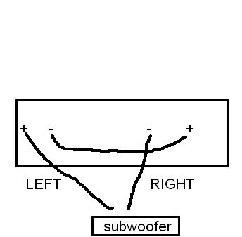

    Witam. Kupiłem owy wzmacniacz, i pisze, że : - Ciągła moc wyjściowa 35W x 2RMS (4Ohm/1kHz)
    - Moc (Mono) przy 4Ohm/1kHz 90W RMS
    - Możliwość podłączenia w trybie Multi dla równoczesnej pracy głośnika niskotonowego
    (subwoofer) i głośników satelitarnych
    - Regulowana reakcja zwrotnicy głośnika niskotonowego (subwoofer)(plus/minus 10dB)
    - Regulowane poziomy wejść RCA
    - Obwód redukcji szumów z izolowaną masą wejścia.
    Podłączyłem go pod radio kasetowe Sony, pod wejście wysokopoziomowe, ponieważ radio nie posiada wyjścia RCA. Zrobiłem mostek i głośnik nie grał tak jak powinien, a mianowicie głośnik pierdział i prawie nic nie było słychać, tylko jakieś szumy itd. Może źle podłączyłem? Proszę o pomoc. A oto obrazek jak ja go zmostkowałem Wzmacniacz Blow TL-X100 2x70 watt - pytanie
  • #2 6655102
    powalla
    Moderator CarAudio
    Zwarłeś + z - !!! .... odepnij ten kabelek, o ile to jeszcze go uratuje.

  • #6 6659700
    an_ke
    Do zmostkowania używasz "+" z jednego kanału oraz "-" z drugiego
    Tą zworkę wyrzuć i jeśli nie spalił się jeszcze wzmacniacz to powinno być ok .

  • #9 6660478
    Wojtek(KeFir)
    Co ty za bzdury wygadujesz! To już pod szkodliwą poradę podchodzi!
    Wzmacniacze mostkuje się podłaczając głonik do zacisków + obydwóch końcówek. Zaciski - pozostaiamy nie podłaczone. Dodatkowo, na wejściu musi jednej z końcówek musi być zastosowany odwracalnik fazy! W ten sposób można nie można mostkować wzmacniaczy, które są zmostkowane fabrycznie (nie da się zrobić "mostka mostków")

  • #11 6661521
    Wojtek(KeFir)
    To bardzo proste. Jeden z kanałów tego wzmacniacza już ma w sobie odwracalnik. I tak zaciski jednej z końcówek oznaczone są na odwrót, żeby podczas normalnej pracy, głośniki grały w fazie. Ale takie oznaczenie nie jest regułą! należy o tym bezwzględnie pamiętać! Jeżeli nie ma oznaczeń, należy wzmacniacz rozkręcić i zobaczyć jak jest podłączony.

  • #13 14202148
    dziekan_tek
    Wzmacniacz Blow TL-X100 pracuje na układzie Toshiby: TA8210AHQ, więc moim zdaniem wystarczy przejrzeć schemat i zrobienie z niego mostka nie powinno stanowić jakiegoś większego problemu --> sam to muszę zresztą sprawdzić... ;-)
    technical datasheet
    Moim zdaniem najprościej będzie z głośników (czyli będziemy grzebać z wejściem wysokim) pobrać sygnał przez rezystory (np. 33kOhm), zmostkować to przed wejściem i na jeden kanał, np. lewy, podać normalny sygnał, a na prawym obrócić kabelki o 180 stopni. Na wyjściu natomiast musielibyśmy zmostkować dwa "-" lub dwa "+", a te kabelki, które pozostały --> do subwoofera :-)
