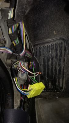

  • #15 15309842
    mariusz13011991
    brak dmuchawy oraz zasilania gniazda zapalniczki spowodowane jest przepaleniem pinów w kostce po stronie kierowcy na lewym słupku
  • #16 19198566
    Maximus2001
    Potwierdzam żółta kostka pin 9 przewód biało czerwony - gruby. Rozciąłem przewód ominąłem kostkę. I działa.

  • #17 21289397
    Paco52327
    @mariusz13011991 @Maximus2001 tak samo u mnie dzięki waszym postom po sprawdzeniu silnika, opornicy i przełącznika poszedłem od razu do żółtej kostki i to był dokładnie ten przewód. Dzięki
