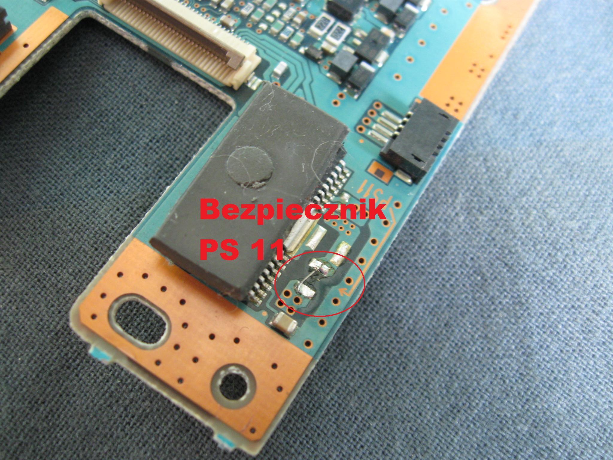

    Witam.Mam następujący problem:przy konsoli została naderwana taśma od włącznika i resetu,jednak kolega przy rozkręconej konsoli wkładał śrubokręcik w gniazdo od taśmy przy płycie głównej i odpalała,poza tym uchwyt taśmy przy laserze został urwany i tasiemka wypadała to koleś włożył sreberko w gniazdo taśmy przy laserze aby nie wypadała i wydaje mi się że zrobił zwarcie od tej pory po wymianie tasiemki włącznika i resetu na nową konsola nie odpala,nie świeci się dioda,nawet na chwile nie mrugnie,znalazłem przepalony bezpiecznik PS 11,chwilowo wlutowałem tam drucik w celu sprawdzenia czy odpali ale nic się nie zmieniło,proszę o pomoc

    Jesli polecial bezpiecznik to cos dalej na plycie glownej masz uszkodzone.

    Konsolka już śmiga,znalazłem drugi przepalony bezpiecznik,ten pierwszy obok układu sterowania laserem chyba go zabezpiecza,uszkodził się bo kolega wkładał sreberko między taśmę a laser aby tasiemka nie wypadała i chyba włożył odwrotnie i było zwarcie,drugi ten po środku konsoli nie mam pojęcia dlaczego się przepalił,na próbę wlutowałem tam drucik dla sprawdzenia teraz tylko przełożę z innej płyty głównej te części i będzie ok.
