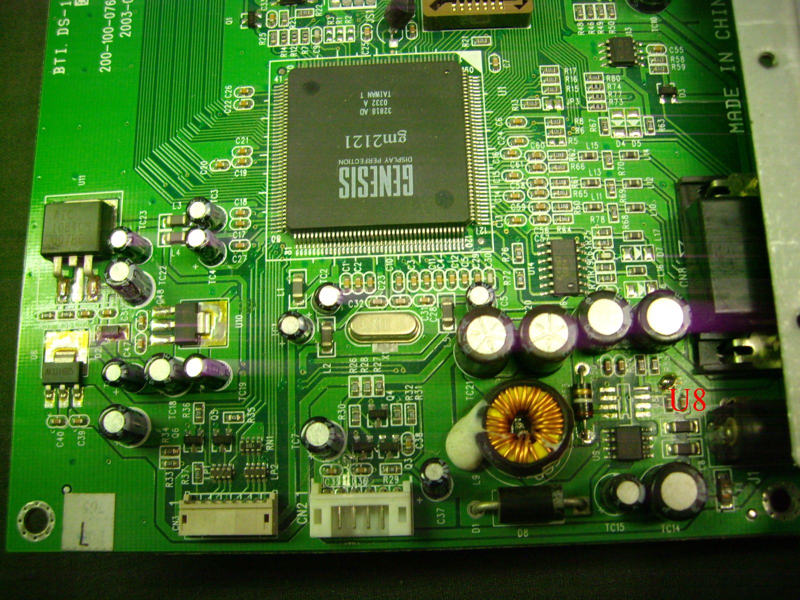

    Jak w temacie, otrzymałem do naprawy taki monitor z brakującym elementem U8. Czy ktoś mi powie, jaki tam powinien byc tranzystor.
    LCD Vobis art. nr 170083, model nr 780, brakujący element U8
    LC2186

    -to mi wyglda na scalak w przetwornicy impulsowej?
    Podaj kol. comasz napisane na płycie > lewy górny róg
    *na foto

    Jarecki669
    Na płycie jest napisane:
    BTI. DS-1 94V-0
    0336
    200-100-0765-B REV:A
    2003-08-22

    Nie mam nic w notatkach ,ale co masz napisane na ukł. obok ...U9 (poniżej U8)

    Ten U8 to najprawdopodobniej AIC1578CS, tak sobie analizuję i porównuję z notą katalogową.Muszę odkopa ten monitor i spr€buję go zasili z zewnątrz.Jeśli zadziała-będę szuka tego układu. Na razie dziękuję za zainteresowanie
    Niestety, ale uszkodzenie przetwornicy to nie wszystko. Ten U9 to polówka p-channel, niestety przywarty, puścił 12V dalej w układ, zamiast 3,3. Monitor odkładam na półkę...
