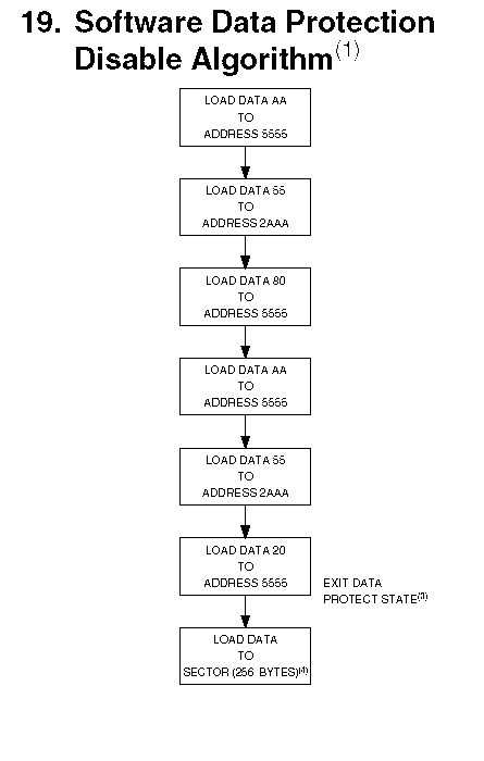

  • #2 6690689
    ZbeeGin
    Mogłeś po prostu zapomnieć o sekwencji odblokowywania zapisu, a ta pewnie jest założona jak pamięć to używka. Patrz rozdział 19.
  • #3 6690854
    narasta
    Cześć. Dzięki za odpowiedź. A masz może jakiś gotowy kod? Przynajmniej miałbym pewność, że program (sekwencje sterujące pamięcią) jest dobrze napisany. Dziś tego nie zrobię bo jutro egzamin z maszyn elektrycznych (eh...), ale jutro już spróbuję napisać sekwencję odblokowującą software protecta.
    Nie rozumiem jeszcze jednej rzeczy. Kwestia adresowania. Czy szyna adresu jest 18-bitowa czy 8 bitowa +10 bitów dla sektorów. Jeśli np chce załadować adres 5555 to jak trzeba ustawić linie A0-A7 oraz A8-A17?
    [C] Jak obsługiwać pamięci równoległe PEROM np.AT29C020
    O co chodzi w ostatnim punkcie algorytmu? Do jakiego sektora i jakie dane trzeba tam załadować? Byle co do aktualnego sektora?
