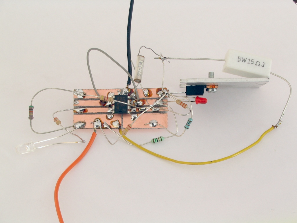

    W przypadku płytki drukowanej pomocnym może okazać się skaner i bezpośrednie "zeskanowanie" urządzenia !
    Obiekt można położyć na cienkiej folii aby nie porysować szyby skanera.

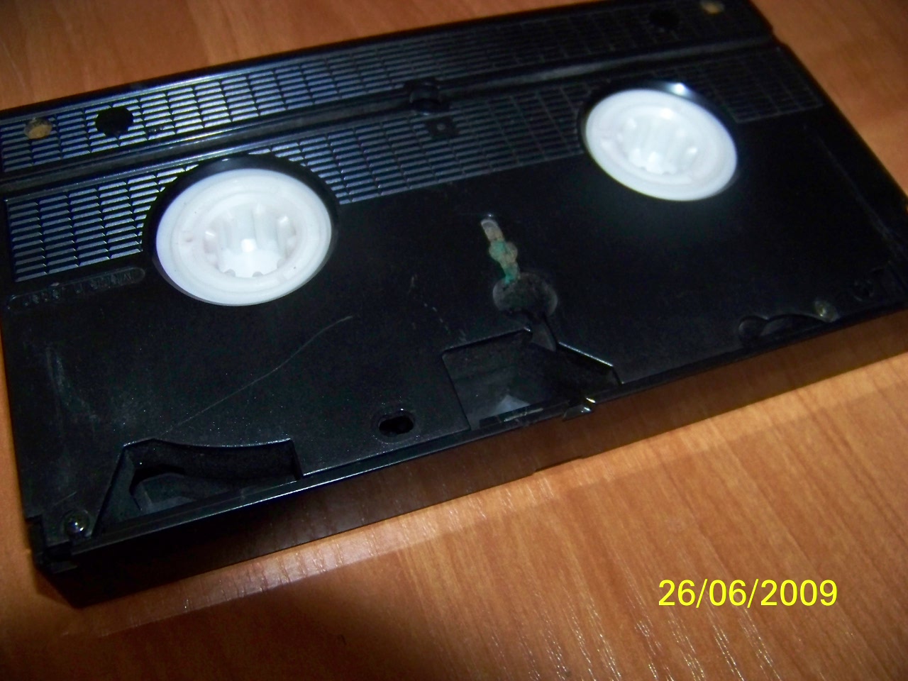

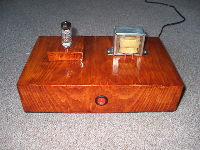

    Odblaski
    Powstają głownie w przypadku włączonej lampy błyskowej, szczególnie błyszczące powierzchnie mogą odbić również oświetlenie naturalne lub sztuczne.
    Jak robić zdjęcia swoich projektów.
    W przypadku stosowania lampy błyskowej, jeżeli zdjęcie wykonywane jest blisko, warto przesłonić ją kawałkiem papieru śniadaniowego lub innej białej półprzezroczystej (lub nie) kartki.
    Błysk lampy zostanie rozproszony cienie na zdjęciu będą miękkie, odblaski mniej widoczne.
    Oczywiście odblaski mogą również być zastosowane celowo i ciekawie wyglądać.

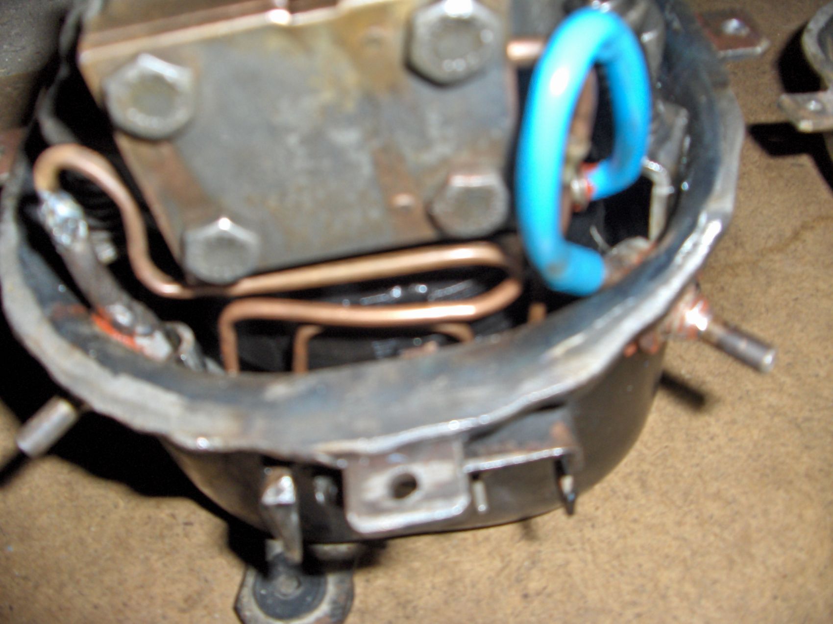

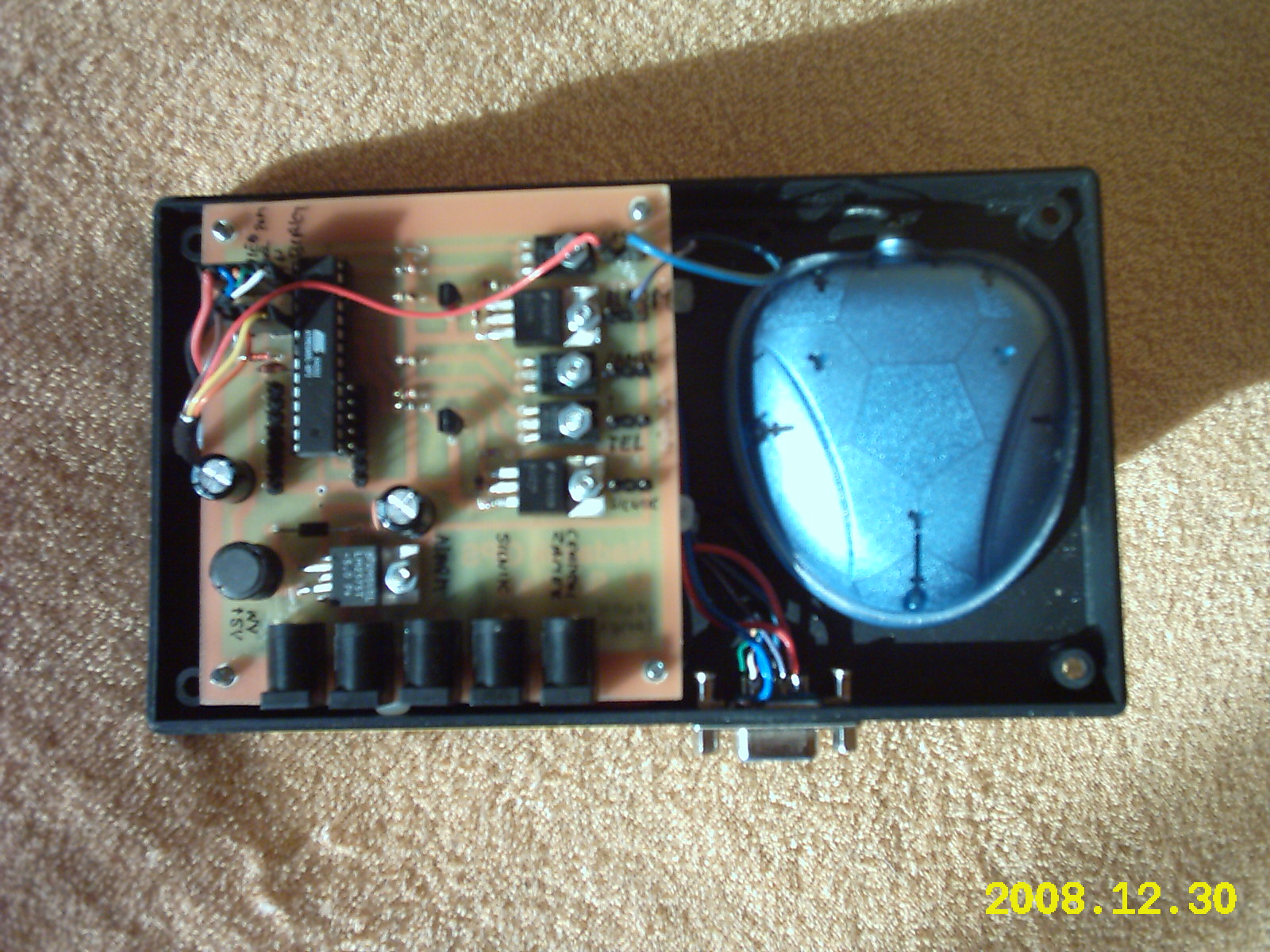

    Ostrość zdjęcia
    Proste kompakty ustawiają ostrość zdjęcia automatycznie.
    nie zawsze autofokus działa prawidłowo.
    Warto wykonać min. trzy próby każdego z ujęć, będzie z czego wybierać na etapie obróbki.
    Zwykle prosty aparat ma dwa tryby, makro (kwiatek) i normalny.
    W trybie makro można wykonywać zdjęcia bliskich przedmiotów.
    Warto sprawdzić jak działają oba tryby i ustalić odległość minimalną.
    Na nieostrym zdjęciu najwięcej szczegółów widzi jego autor, reszta się domyśla.

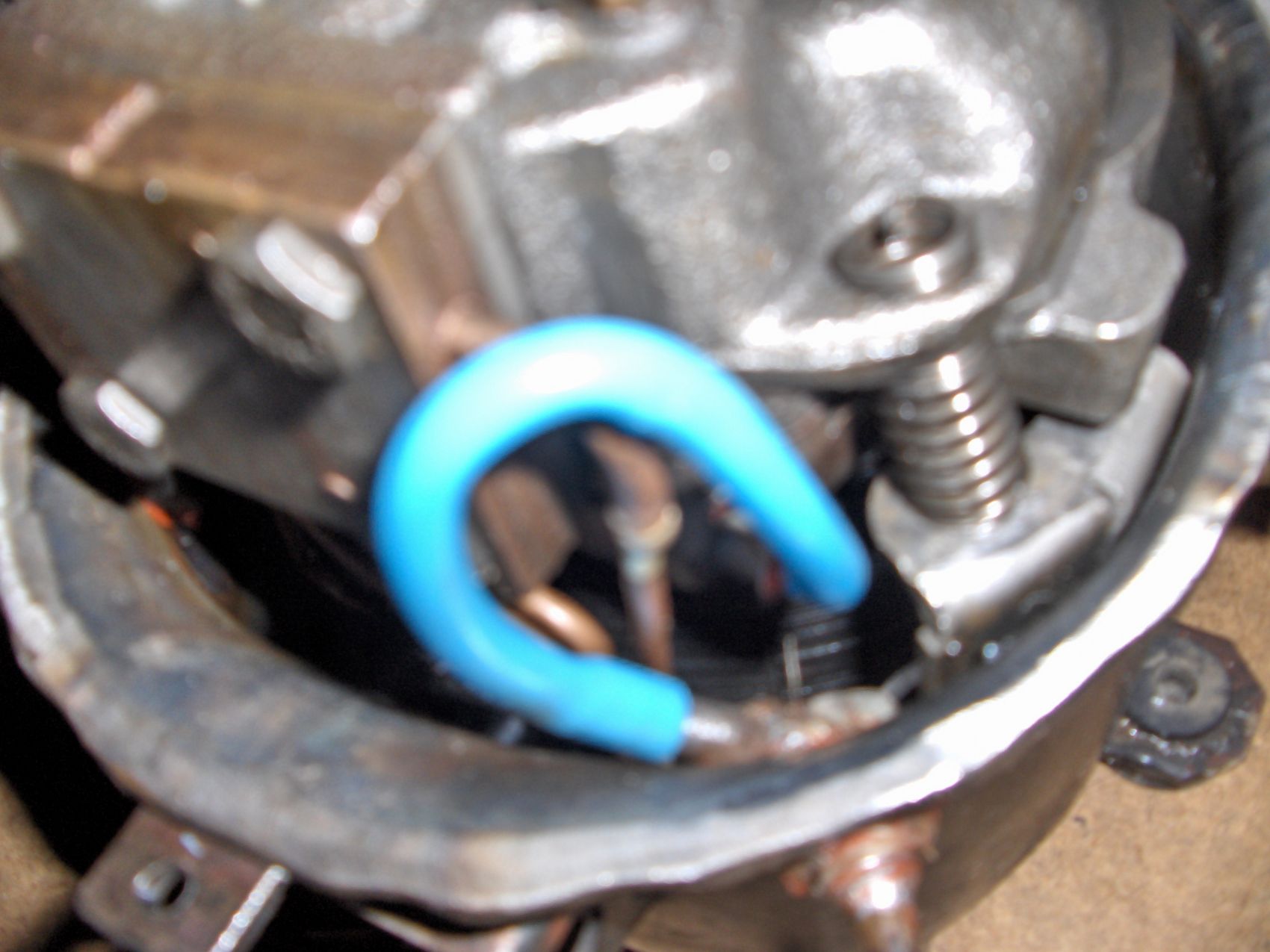

    Warto spróbować wykonać zdjęcie bez trybu makro, następnie spróbować wykadrować interesującą nas część.
    Istotne jest również oświetlenie, większa jasność umożliwi mniejszą ziarnistość.
    Zdjęcie z większej odległości bez makro może okazać się bardziej wyraźne.
    Warto wykonać kilka prób aby sprawdzić czy bardziej optymalny będzie tryb makro czy też zwykły:

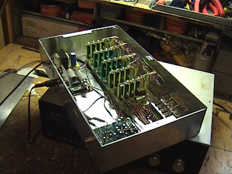

    Tło, kadr.
    Warto umieści obiekt na odpowiednim a nie przypadkowym tle, czasem wystarczy dywan.
    Warto aby obiekt nie był obcięty oraz był prosto w kadrze.
    Link
    Warto kontrolować poziom oświetlenia aby uniknąć efektu przepalenia.
    Oraz wybierać kadry w całości prezentujące przedmiot na tle umożliwiającym jego dostrzeżenie.

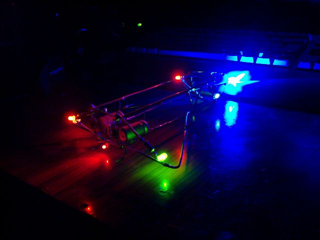

    Diody są dość problematyczne w fotografowaniu.
    Czasami wystarczy skierować obiektyw tak aby nie świeciły prosto w soczewkę.
    Podobnie z podświetlanymi wyświetlaczami LCD, do ich fotografowania zwykle nadaje się tryb makro.
