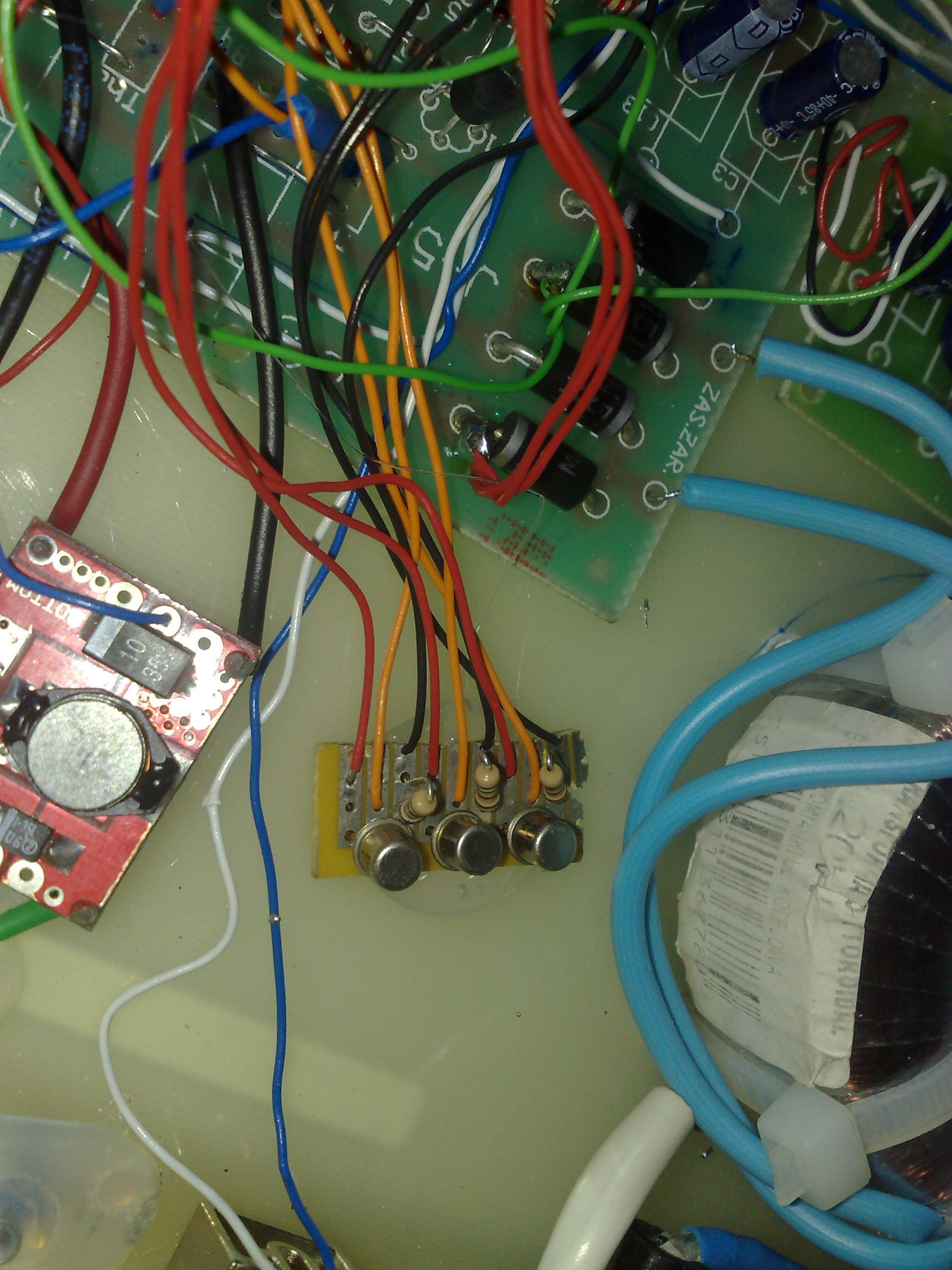

  • Witam, chciałbym przedstawić mój projekt którym jest kolorofon 3- kanałowy na wzór kitu Jabla J-50. Do budowy zasilacza zastosowałem transformator sieciowy, który był już w zestawie. Obudowa metalowa ze starego urządzenia. Zastosowałem 3 diody Cree Niebieska(700mA) Czerwona(700mA) i Bursztynowa(350mA). W metalowym panelu(służy on także jako radiator) zostały wywiercone dziury, w które wkręciłem diody wszystko stabilnie się trzyma. W panelu przednim zastosowałem dodatkowe diody, które służą jako podgląd, przy strojeniu iluminofonii. Dałem je po 2 dniach działania układu z takiego powodu, iż dostrajanie iluminofonii patrząc na diody Cree może uszkodzić wzrok. Diody Cree są naprawdę bardzo mocne i potrafią oświetlić średnia salę dyskotekową lub w zupełności duży pokój.
    Koszt wykonania układu OK. 350 zł
    Cena całego układu bardzo wysoka m.in. z tego że jedna dioda to koszt ok. 50 zł + przetwornica.
    Tutaj zamieszczam dokładny opis diód ze strony producenta
    http://www.lediko.com/files/produkty/moduly_led/ROUND_XR_kolor.pdf
    Chciałbym tutaj zaznaczyć z góry, że na schemacie Jabla jest kilka błędów, które poprawiłem (tyrystory, które były w pudełku były złe, ale i tak ich nie potrzebowałem).
    Zapraszam do komentowania

    A ja mam teraz pytanie ;) Jak i gdzie podłączyłeś diody podglądowe ?
    Mam zamiar zrobić sobie tą iluminofonię ale non stop męczy mnie to właśnie żeby był ten podgląd. Jak byś może zrobił zdjęcie podłączenia tych ledów podglądowych albo najlepiej dał jakiś schemacik :)
    Z góry dzięki i pozdrawiam :)
  • #6 6954420
    wojtek88
    Każda dioda jest załączana przez swój tranzystor, a wysterowanie tranzystora, czyli bramka jest połączona z sterowaniem diód Cre. Zrobiłem to na mini płytce uniwersalnej.
    Elementy których użyłem to
    Trzy tranzystory BC107
    Trzy rezystory ok. 1K
    Tak szczerze to podgląd nie jest zbyt dokładny ale to wina źle dobranych rezystorów. Za duża oporność. W załączeniu dodaje jeszcze kilka fotek.
    Iluminofonia 3 kanałowa - Przerobiona J50 na diodach Cree Iluminofonia 3 kanałowa - Przerobiona J50 na diodach Cree Iluminofonia 3 kanałowa - Przerobiona J50 na diodach Cree
    Pozdrawiam Wojtek

    Witam! Może kolega coś opowiedzieć o zasilaczach tych diod? Robie taki sam kolorofon lecz na diodach COB 10W, i głowie się czy zrobić na takich źródłach prądowych czy przez oporniki ograniczyć prąd.
  • #12 16176862
    wojtek88
    Witam, do moich diód zastosowałem przetwornice, które były w zestawie razem z diodami, dają one konkretny prąd dla każdej z diód a napięcie może być różne oczywiście w pewnym zakresie od do :)
    Dla Twoich diód proponowałbym użyć również przetwornice, ponieważ stosując oporniki mogą się one grzać.
    Poczytaj o tym, na stronie masz również schemat (napięcie jest na stałe podłączone i tylko w momencie kiedy dostaniemy impuls dioda błyska)
