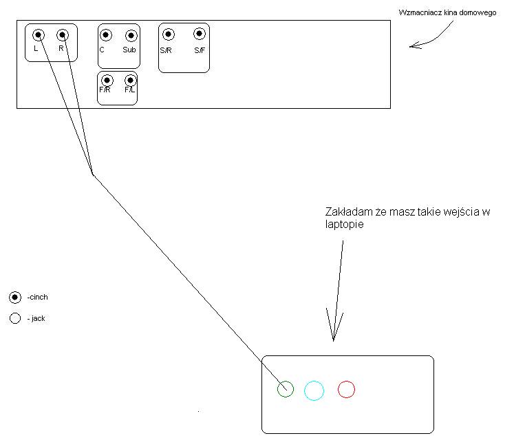

  • #7 6683472
    nuvio
    Najlepszą kartą dźwiękową będzie w tym przypadku Creative Xi-Fi Sound Balaster.
    Jeżeli nie masz karty dźwiękowej podłącz to tak :
    Jak podłączyć głośniki z kina domowego do komputera?
    Połącz to kablem Jack-2x cinch
    Jeżeli masz karte dźwiękową 5.1 połącz to tak
    Wszystko łącz kablami Jack-2x cinch
    czyli takimi https://obrazki.elektroda.pl/21_1228426501.jpg
    Nie zawsze jest ten czarny kabel (Obok czerwonego) częściej jest biały.
