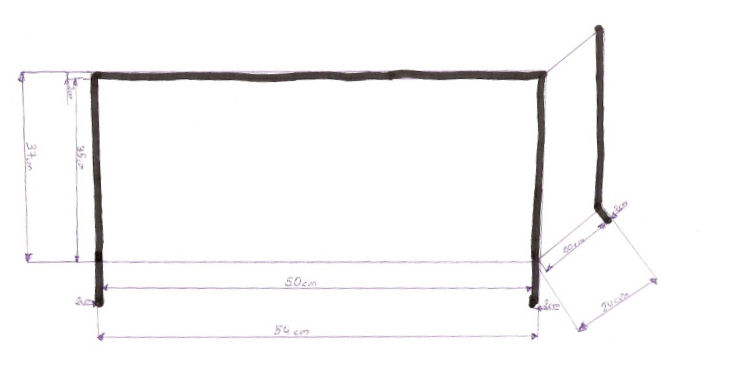

    Doczytałem że skrzynia zamknięta powinna mieś od 32 do 35 litrów czyli pojemność 35l należy "skonstruować" prostopadłościan o wymiarach np. 20cmx35cmX50cm czy wymiary podałem poprawne ?? i doczytałem że środek w dobudowie zamkniętej powinien być wypełniony do 60 % watą poliestrową

    VVisnia
    Do takich rytmów zamknięta. Do takiego samochodu podbicie z BR niepotrzebne, closed wystarczy.
    A te wymiary skrzyni to nie do końca takie jak podałeś. To co podałeś to wymiary wewnętrzne. By z tego wyszedł zewnętrzny to dodajesz grubość płyty.
    Co do wytłumiania - powtarzam - przeczytaj FAQ Nazara, jest tam wszystko pięknie napisane i tego co Nazar pisze się trzymaj.

    konstantyno110
    Nom płyta ma średnio od 1,8 do 2,0 cm czyli wymiary zmienią się na 22x37x52 a trzeba jeszcze uwzględnić wielkość głośnika czytałem że zajmuje średnio od 1,5 do 2,0 litra prawda to ???

    VVisnia
    Te wymiary wciąż nie do końca. Trochę wyobraźnię musisz popędzić. Najlepiej to sobie rozrysuj na zwykłej kartce to od razu załapiesz.
    Jeżeli do pierwszego wymiaru 200 mm dodałeś grubość płyty 20 mm to znaczy że co - zamierzasz na niej oprzeć tylko z jednej strony ściankę? I tak dalej. Powtarzam, rozrysuj, nawet bez linijki i się połapiesz.
    Co do objętości którą zabiera głośnik to tak - tyle mniej więcej zajmuje, zależnie oczywiście od samego głośnika. Ale tutaj się tym nie przejmuj.
