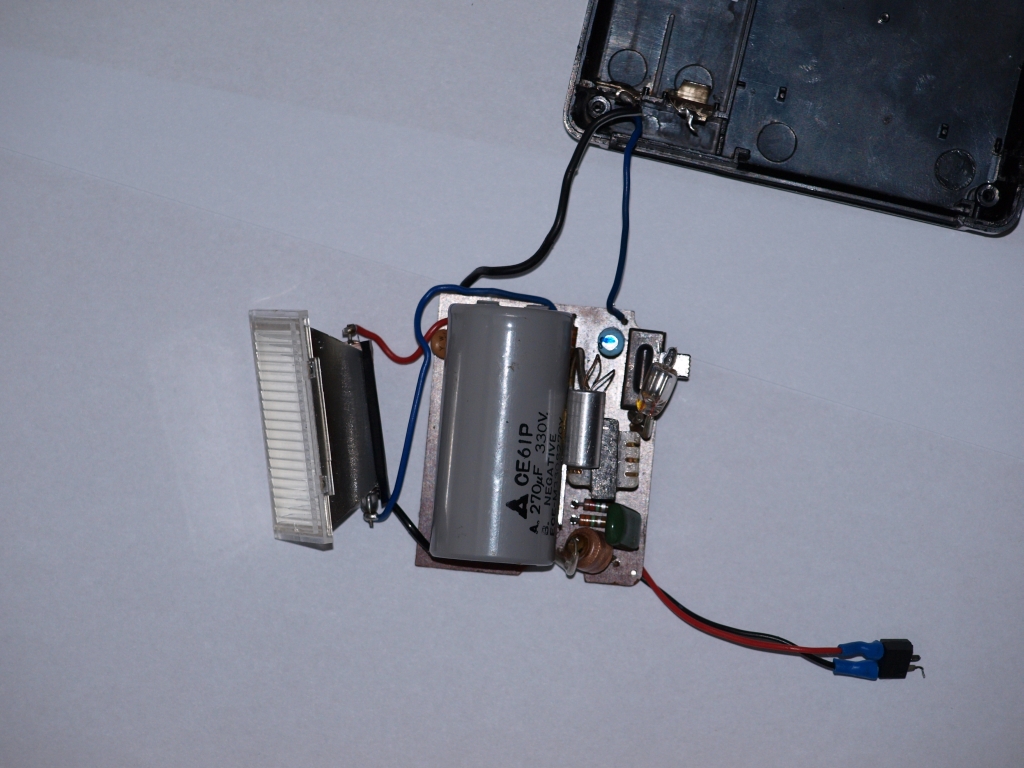

    Witam Mam starą lampę błyskowa z zenita (nie znam żadnych oznaczeń tej lampy). Próbowałem obniżyć napięcie na stopce które normalnie wynosiło ok 85V. Korzystałem z różnych schematów np.

    Problem polega na tym że lampa odpala kiedy chce. Proszę o pomoc

    W jakim sensie odpala kiedy chce ? Jak jest odłączona od aparatu to też ? Czy po prostu podłączona do aparatu sama się wyzwala, czy przy robieniu zdjęcia raz wyzwala a raz nie ? Więcej szczegółów

    Wyzwala za którymś tam razem... gdy nie jest podłączona do aparatu. Lampa ta wyzwalana przez kabel synch. Wygląda to tak :
    Obniżenie napięcia na stopce lampy- problem
    Wykonałem połączenie wg schematu który podałeś (drugi link, ostatni chemat). Użyłem R100k, MCR 100-8, MOC 3021 i niestety lampa nie chce się wyzwolić wogóle.
