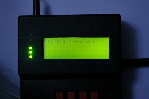

    Kilka obrazków środka i z działania jednostki:
    System pomiaru temperatury z transmisją danych po Bluetooth
    Pomiar pojedynczy:
    Pomiar ciągły:
    (3 linie dla termometrów, ich temperatury i znaczka pomiaru, ostatnia linia ilość pomiarów, czy zapisywane, czas pozostały do kolejnego pomiaru)
    RSSI:

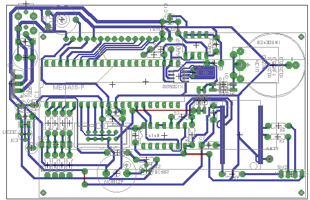

    Schemat:
    PCB:
    Jednostkę bazową obsługuje ATMEGA8 z bardzo prostym programem, który po prostu czeka na połączenie i wykonuję określoną komendę. Na pokładzie jest również moduł BT, czujnik DS18B20, stabilizator 3,3V i parę biernych elementów.
    Foto, schemat i pcb:
    System pomiaru temperatury z transmisją danych po BluetoothSystem pomiaru temperatury z transmisją danych po BluetoothSystem pomiaru temperatury z transmisją danych po Bluetooth

    - moduły BTM-112... wg. mnie porażka, beznadziejna prędkość transmisji znaków (chodzi o komendy), ciężko zrobić obsługę błędów i czasami jednak cały system potrafi się zawiesić
    - zasięg... mimo zastosowanych anten osiągnąłem oszałamiające 10m :lol: Wynika to z tego, że nei doczytałem o dopasowaniu anten do modułów i odpowiednim layoucie na pcb...
    Jakby się komuś chciało czytać to załączam "instrukcę obsługi" systemu.
