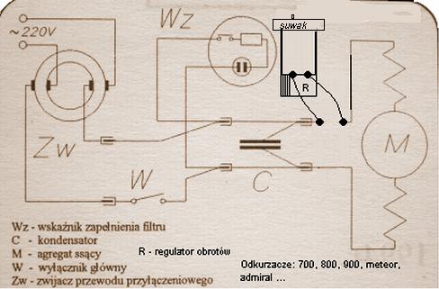

    Witam Serdecznie
    Mam problem z odkurzaczem zelmer formuła typ 906
    Podczas naprawy rozłączyły mi sie kable pomiędzy silnikiem a pozostałymi elementami elektrycznymi , a że sa szystkie czare to mam problem żeby je połączyć.
    Prosze o pomoc nalepiej schemat połączenia może jakaś instrukcja serwisowa.

    Nic skomplikowanego tam nie ma. Silnik połączony szeregowo z wyłącznikiem i przewody do zasilania. No chyba że z elektryki jesteś noga więc poproś kogoś kto kuma.

    Powiedz tylko czy to odkurzacz z regulacją mocy i sygnalizacją zapełnienia worka, czy tylko z sygnalizacją, wtedy będę mógł podrzucić schemat.

    Odkurzacz ma wszystko :
    zarówno regulację jak i sygnalizację pełnego worka

    Dodałem podłączenie regulatora najłatwiej jak umiem. Do zewnętrznych styków regulatora przy silniku podłączasz potencjometr. Do wewnętrznych jedną przewód silnika.

    Wczoraj próbowałem podłączyć ale bez skutecznie.
    Jedyne co mi sie udało to uruchomić go bez regulatora i sygnalizacji napełnienia.
    Teraz wiem gdzie robiłem błąd.
