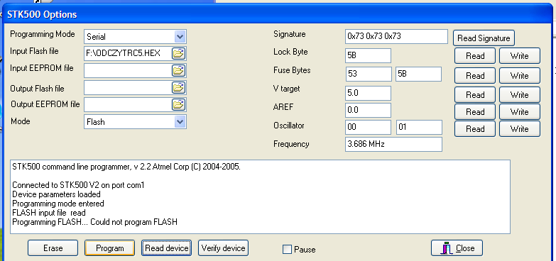

    Mam już nowy programator - jest to AVR-USB zgodny z STK500 V2 i razem z nim mam kolejny problem - wszystko podłączone jak trzeba i przy próbie wgrania flashu jest błąd:
    [ATmega8][BASCOM] Problem z wyświetlaczem LCD [Sterownik CO]
    Ustawienie zworki obniżającej częstotliwość w programatorze nic nie daje.
    Widzę, że nikt nie ma pomysłu co z tym zrobić, tak więc po nieudanej próbie z 8 ATmegą wpadłem na pomysł by kupić kilka nowych i uruchomić układ na płytce stykowej, zacznę od samego uC i LCD, potem będę dokładał inne elementy rozbudowując program i zobaczę w, którym miejscu przestanie działać. Tylko problem z programatorami bo w AVR-ISP jest błąd j.w. a STK200 nie może zidentyfikować żadnej ATmegi natomiast Sample Programmer (zrobiony na kilku rezystorach) czasami programuje.
