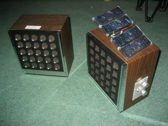

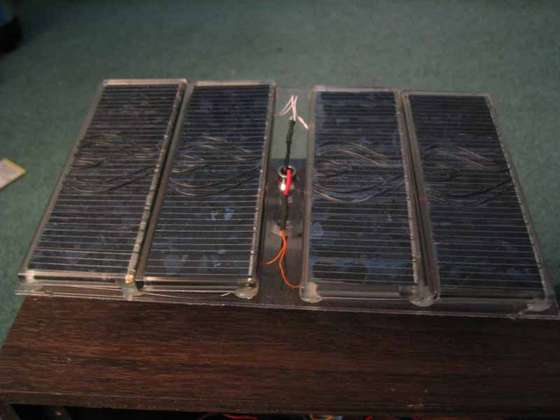

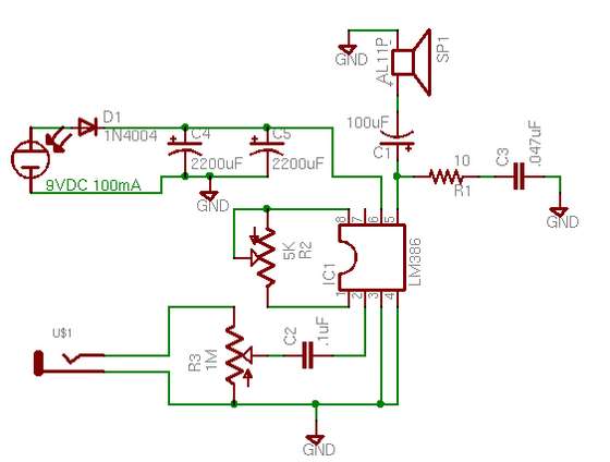

    Latem, podczas grillowania albo na plaży z pewnością przyda się dobra muzyka. By cokolwiek odtwarzać, potrzeba jakiegoś źródła zasilania, o które dość trudno nad brzegiem morza. Tym, czego tam akurat nie brakuje jest energia słoneczna, więc nasuwa się oczywisty wniosek, by do zasilania wzmacniacza czy nawet odtwarzacza mp3 wykorzystać promieniowanie naszej najbliższej gwiazdy. Urządzenie składa się z kilku ogniw słonecznych i wzmacniacza wykonanego w oparciu o układ LM386. Co ciekawe, konstrukcja nie wykorzystuje żadnych baterii, nawet akumulatorów. Zamiast tego zastosowano kondensatory elektrolityczne, co jest bardzo praktycznym rozwiązaniem, umożliwiającym odtwarzanie "konkretnych" basów.
    Źródło
    Artykuł
    Wzmacniacz audio z zasilaniem słonecznym Wzmacniacz audio z zasilaniem słonecznym

    RmikiOCK, mi się wydaję że te kondensatory (4400uF) są do filtracji, by nie było huków w głośniku przy nagłym zasłonięciu ogniw słonecznych....

    Mało uniwersalne i sprawdza się tylko przy względnie stałym nasłonecznieniu. Wzmacniacz zasilany z pojedynczego napięcia, ma to do siebie że różnice napięcia między wyjściem i masą ucina kondensator, jeżeli owo napięcie zasilania się waha - wtedy i kondensator wyjściowy musi mieć momencik na "przeładowanie się" do nowego poziomu. Efekt? Przy zmianach nasłonecznienia głośniczek może wykonywać membraną dziwne ruchy. Poziom tego "diy" jest na poziomie podłączenia diodki led do rozładowanej bateryjki. Gdyby to miało mieć jakieś konkretniejsze zastosowanie, miałoby to jakąś sprawną przetworniczkę utrzymującą względnie równe napięcie no i miało większą moc. Wzmacniacz rzędu ułamka wata do 1W ciągną tyle prądu że 2 baterie 4,5V pociągną je wiele wiele godzin. I będą mniejsze i praktyczniejsze niż te fotoogniwa. To by miało sens w takim stanie, chyba tylko wtedy gdy ktoś wybierał się na grubo ponad miesiąc na Saharę, a nie nad morze do cywilizowanego kraju.

    inkognito09, przyznaje racje. Autor pisze że``co ciekawe, konstrukcja nie wykorzystuje żadnych baterii, nawet akumulatorów.`` i tu jest właśnie błąd! Bo gdyby ogniwa słoneczne podtrzymywały w jakimś tam stopniu akumulator(y) to wtedy miało by to jakiś sens, a tak to lipa. Pozdrawiam

    Projekt ma na celu oszczędzanie energii? Na lm386? Bez przetworniczki? Równie pomysłowe jak podpięcie empetrójki pod 2 pręty - miedziany i żelazny zanurzone w morskiej wodzie. Żenada.

    Wystarczy dać dwie końcówki w mostek, i już głośnik nie będzie pływał przy zmianach nasłonecznienia.
