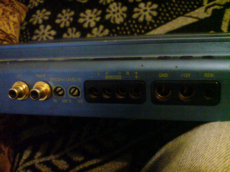

    witam
    mam smieszny problem bo nie wiem jak te cudo podlaczyc........
    pierwszy raz sie w to bawie i nie chce czegos spalic bo szkoda by bylo.
    poprostu trzeba mi powiedziec co w ktora dziurke wlozyc. i kolejne pytanie czy mozna takze podlaczyc pod niego rowniez zwykle glosniki i tube czy tylko tube?
    tak to wyglada
    signat ram3 markII - jak mam go podłączyć?
    i takie sa opisane wejscia i wyjscia no i jeszcze z prawej 2 bezpieczniki z diodo

    #2 6674361
    konstantyno110
    GND-podłączasz masę czyli -
    +12v- podłączasz + od akumulatora
    REM-podłączasz kabel od radia <potrzebne do tego aby wzmacniacz się włączał/wyłączał razem z radiem>
    Nom i 2 chincz-e z radia i to wszystko ;)
    Wzmacniacz masz 2 kanałowy czyli możesz do niego podłączyć albo 2 głośniki albo tubę na mostku <BRIDGED>
    Mam nadzieje że teraz nie będziesz miał problemów z podłączeniem tego wzmacniacza
    #3 6674410
    jarbarek
    Witam. Musisz zaopatrzyć się w dwa imbusy '2' i '2,5'.Będziesz ich używać do przykręcenia kabli.Zacznę od prawej strony: 'REM' -tu dajesz kabel z radia jednożyłowy, np. od sterowania anteny,po włączeniu radia pojawi się na tym kablu napięcie '+12' volt,i ono będzie uruchamiać wzmacniacz.Kabel ten do wzmacniacza przykręcisz imbusem '2'. '+12',tu dajesz kabel 35 mm kw bezpośrednio od plusowej klemy akumulatora,koniecznie przez bezpiecznik. 'GND' to masa,możesz wykorzystać masę z karoserii,np. od śruby która przykręca pas bezpieczeństwa z tyłu,tu będzie Ci potrzebny imbus '2,5'. '+' tu imbusem '2' , przykręcasz przewód od głośnika plusowy, '-' tym samym imbusem przykręcasz przewód minusowy głośnika. 'R' - to znaczy,że to prawy kanał. Podobnie jest z lewym głośnikiem 'L'. Jeśli chcesz zasilić np. subwoofer,możesz 'zmostkować wzmacniacz, i wtedy zewnętrzny '+' i zewnętrzny '-' podłącz do głośnika - 'BRIDGED'. 'LEVEL(V)' to potencjometr czułości wzmacniacza,inaczej jakby jego mocy.' FREQ(Hz)' to regulator pasma częstotliwości którą będzie pracować wzmacniacz,gdy włączysz filtr dolnoprzepustowy, 'RIGHT'-tu chinch z radia prawy kanał, 'LEFT' chinch z radia lewego kanału.W dolnej,tnz. tej od spodu obudowie masz włącznik filtrów (brak zdjęcia). Jakby co,to pytaj. Pozdrowionka,j

    turo204
    dobra dzieki chlopaki wlasnie takiego upewnienia sie potrzebowalem ;)
    i jeszcze 2 pytanka szybkie. czy musze dawac ten bezpiecznik od akumulatora jak sa jakies bezpieczniki we wzmacniaczu (2 sztuki po 30A)
    2 pytanie to wlasne z tym przelacznikiem od spodu jak go mam ustawic bo to bedzie tuba pod tym grala
    #5 6675496
    jarbarek
    Ciao.Odnośnie pierwszego pytanka,to koniecznie!!! bezpiecznik,ponieważ zabezpieczy on kabel zasilający np. przed (nie daj Boże) zwarciem z karoserią -coś ok. 60 amper powinien mieć.Te dwa po 30A zabezpieczają sam wzmacniacz. Drugie pytanko : przełącznik ustaw w pozycji 'LP' ...pozdrowionka,j
