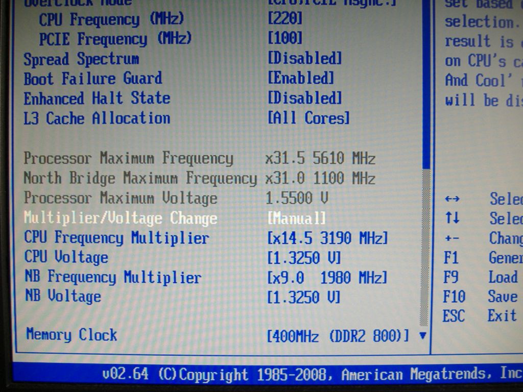

  • #22 6718675
    rosolini
    Dziwny jest ten Asrock - nie tylko mnożnika procesora nie da się ruszyć bez wyłączenia CnQ. To samo jest z napięciem Vcore, napięciem NB, mnożnikiem NB. Wszystkie te opcje są umieszczone jakby w jednej grupie ze wspólnym ustawieniem Auto/Manual. Po ustawieniu na Man. mamy dostęp do wszystkich tych opcji ale niestety przestaje działać CnQ :(

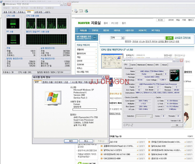

    Dam zaraz fotkę, żeby to lepiej zobrazować.
    edit: już mam.
    Kuma 7750/7550 OEM ;)
    Tak to niestety wygląda.
  • #23 6718777
    Mery84
    To niestety tylko i wyłącznie wina biosu Asrocka.
    Pracuję 14x240MHz +0.15V i CnQ działa.
    Update biosu podejrzewam masz za sobą?
