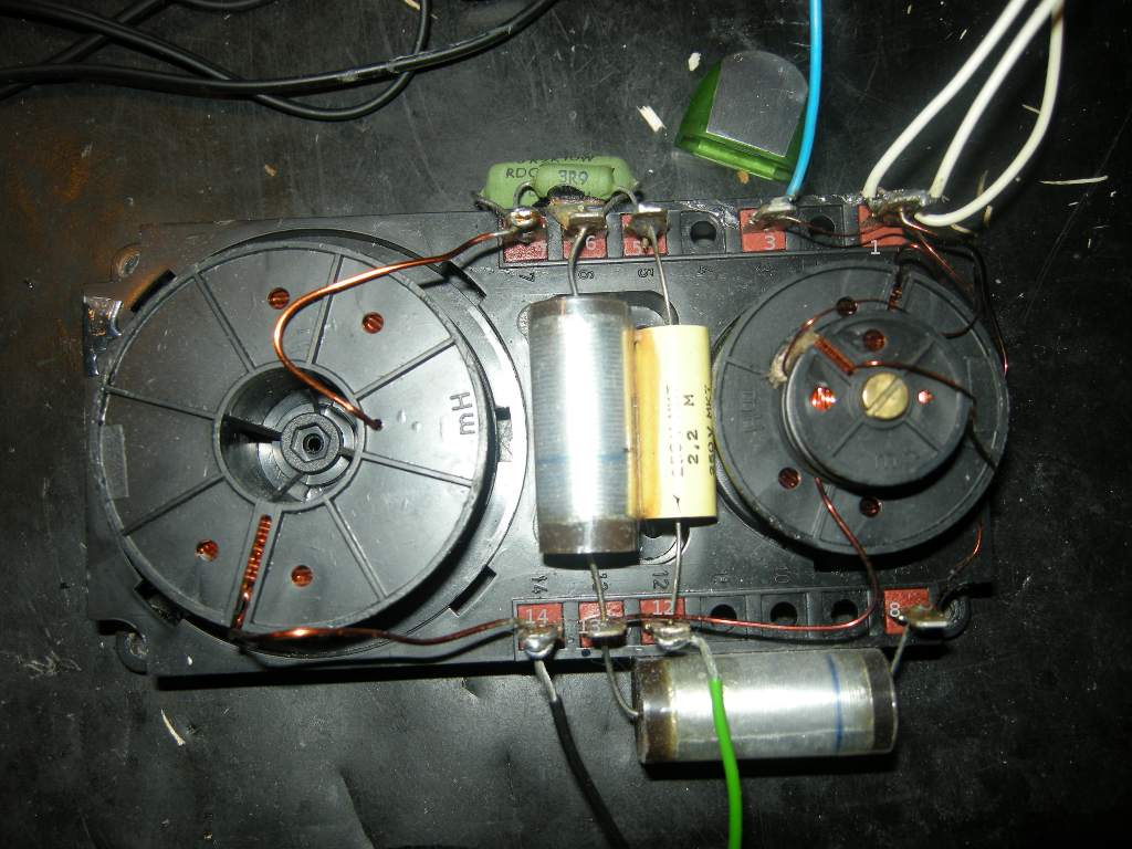

    Witam, skladam wlasnie kolumny tonsilowskie, wlasciwie domyslam sie co gdzie podlaczyc, ale wole nie ryzykowac spaleniem wysokotonowki. Zalaczam zdjecia, jakby ktos mi powiedzial pod jakim numerem co powinno byc, bede bardzo wdzieczny.

  • #2 6674779
    patrum
    niebieski - srednie
    zielony - wysokie
    wysokie w przeciwfazie podlaczasz

    Wiem, ze smiesznie to zabrzmi, ale dalczeog w przeciwfazie wysokotonowke? I jakbym mogl jeszcze prosic, od ktorego sa uziemienia itd? Bo chcialem to zrobic na konektorach...
    //EDIT
    Ps. Wiem gdzie trzeba podlaczyc mase, zreszta to oczywiste, bo do bialych kabli, a sygnal ze wzmacniacza pod ktore styki?
    Ps2. A niskotonowke gdzie? (to jest zwrotnica 3way)

    Glosnik wysokotonowy podlacza sie w przeciwfazie (zamienia sie plus z minusem) gdy zwrotnica jest 2go rzedu (wystepuja wtedy przesuniecia fazowe). Poczytaj http://diyaudio.pl/portal.php?show=38
    Jesli mozesz to narysuj schemat tej zwrotnicy, na fotce nie moge sie polapac.
    Edit: bardzo prosty sposob sprawdzenia co gdzie podlaczyc. Wez jakis stary niepotrzebny glosnik i wyprobuj po kolei wszystkie przylacza. Na ucho odroznisz gdzie sa niski, gdzie srednie, gdzie wysokie tony.

    Wiem jak to sprawdzic, ale nie wiem gdzie sygnal podpiac...

    A pod tą zwrotnicą niema żadnych kabelków?Od jakiego to modelu kolumn?
  • #7 6677267
    kozikowski11
    To sa "Altony 110 DISCO", pod ta zwrotke jeszcze podlacza sie diody.

    A gdzie podlaczam sygnal?

    Tam gdzie diody. A gdzie diody? Tam, gdzie sygnał 8)
    A tak na serio, według mnie będzie tak:
    Wejście: 1 - minus, 7 - plus
    Niskotonowy: 1, 14
    Średniotonowy: 1, 3 lub 12
    Wysokotonowy: 1, 12 lub 3
    W pierwszym przypadku byłaby to zwrotnica o nachyleniach 6/18/6/6 a w drugim 6/6/-/18/6 (czyli średniotonowy odcięty tylko od dołu a wysokotonowy też od góry). Tak czy siak bez sensu.
    W każdym razie wejście to chyba będzie 1 i 7.

    Zwrotnica o nachyleniu 6/18/6/6.
    Wejście sygnału to nr. 7 (+) i 1(-).
    Głośnik niskotonowy to 14 i 1.
    Średniotonowy 1 i 3.
    Wysokotonowy 1 i 12.
    Przy czym 1 to zawsze (-).
    GDN zgodnie.
    GDM w przeciw fazie.
    Wysoki zgodnie.
