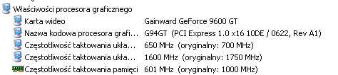

    Witam kilka dni temu kupiłem nowa kartę graficzna Gainward GeForce 9600 GT Golden Sample 512MB DDR3 PCI-E BOX wszystko ładnie działa ale w EVEREST pokazuje mi nisze taktowania niż ta karta ma, wiecie może dlaczego ?
    Gainward GeForce 9600 GT "Pytanie"
    Zasilacz: Chieftec GSP-450AA-101A 450W
    Procesor: DualCore D 915, 2800 MHz
    Pamięć: 2,00 GB DDR2 Kingston
    Płyta: Gigabyte GA-8I945PLGE-RH
  • #2 6675719
    Mery84
    Pokazuje Ci pewnie taktowania dla trybu 2D.
    Włącz np. RTHDRIBL niech karta wejdzie w tryb 3D i sprawdź jeszcze raz.

  • #9 6676045
    Mery84
    Jacq88 napisał:
    Przecież na screenie jest zarówno taktowanie 2D jak i 3D. Wartości te to: 2D 650MHz, a 3D 1600MHz
    Epokowe odkrycie... 650MHz to taktowanie GPU, 1600MHz to taktowanie Shaderów.
    Gdzie Ty tam widzisz 2D/3D wolę nie wnikać ale bzdurę totalną napisałeś.
    Poczytaj nieco o architekturze G92, G94 i podobnych, dowiedz się czym jest Geometric Domain, Shader Domain, jakie są ich taktowania, poczytaj o taktowaniach pamięci nim kolejny raz wypalisz z taką sensacją.
