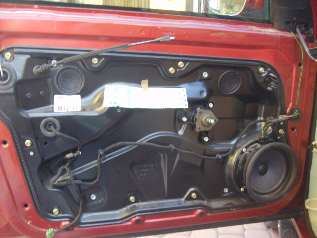

    witam mam pytanie odnosnie wygluszania drzwi w borze. Gdy sciagne boczek to jest tam blach przytwierdzona na 10 srub i kilka duzych nitow. Czy musze to wszystko rozdzierac i wygluszac wewnatrz czy wystarczy na ta blache nakleic maty tlumiace? Czytalem kiedys gdzies na forum ze w vw golf mk4 i vw bora komory glosnikow w drzwiach sa zrobione tzn nie am zadnych dziur. Mam tez maty (gabki) tlumiace ktore nie chlona wilgoci i czy moge je zastosowac jako wytlumienie w samochodzie? normalnie korzysta sie z nich w przemysle maszynowym do tlumienia ladowarek koparek itp. a wygladaja mniej wiecej tak:
    tlumienie drzwi
    tlumienie drzwi
    a to jeszcze zdjecie drzwi po zdjeciu boczka:
    tlumienie drzwi

    Nie wiemy jak bardzo zaawansowany system będziesz w niej (oBorze) montował, ale jeśli jakiś podstawowy (budżetowy) system napędzany radiem, to wystarczy ci seryjne przystosowanie drzwi. Zamień tylko plastikowy dystans mocowania głośnika na pierścień z MDF.
    Jeśli jednak montujesz coś bardziej ambitnego, to rozwierć nity, odkręć śruby, zdejmij blachę, wyklej drzwi i blachę, zamontuj wszystko na wkręty (ew. nity) całość oklej matami i ciesz się wygłuszonymi drzwiami.

    Ogólnie sprzętem jakim jakim dysponuje to
    radio: alpine cda-9853
    wzmacniacz: phonocar 4800 (60RMs kanał, 200RMS mostek)
    subwoofer: infinity 1230w (300RMS)
    glosniki przod: infinity cs6520scs (70RMS
    Widać ze szalu nie ma i na więcej tez sie nie zanosi i dlatego sie zastanawiam czy jezeli tylko wykleje ta blache od boczka to sie cos poprawi? Prawda jest taka ze strasznie duzo zabawy bedzie z tym roznitowywaniem i zmotowywaniem tego od nowa a nie wiem czy jest to tego warte.

    Tam nie ma żadnych nitów, jedyne na tym plastikowym pierścieniu od głośnika, ale to i tak musi zrobić. Poza tym żeby zdjąć tą blachę mysi rozbroić zamek i całą klamkę, inaczej połamie plastikowe mocowania zamka.

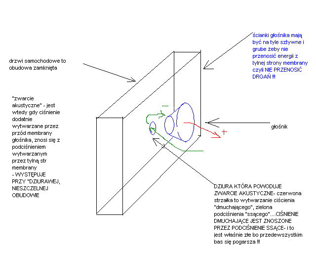

    Główny zadaniem wytłumienia jest nie eliminacja brzęczeń ale należyte przygotowanie głośnikowi warunków pracy, i tłumienie zawsze ma sens.

    Drzwi samochodu mają robić za obudowę zamkniętą głośnika, a więc trzeba na nie "patrzeć jak na obudowę zamkniętą....

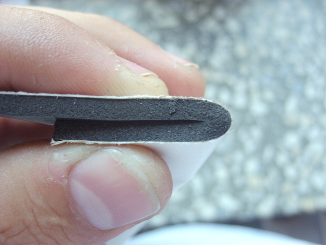

    tlumienie drzwi
    Jeżeli taką obudowę/drzwi mocno wytłumisz materiałami różnej miękkości tak jak się tłumi obudowy zamknięte to bas się zmiękczy i poprawią średnie tony, no ale przecież nie wypełnisz drzwi po brzegi wełną owczą
    A co do brzęczeń to wszystkie cięgna się podkleja gąbką żeby nie brzęczały- ale jak nie brzęczą to po co podklejać ???

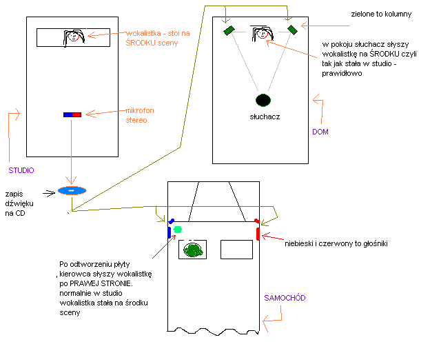

    Dobra, wyjaśnie dokładniej o co mi chodzi...
    Zakładam że mówimy o sprzęcie grającym wysokiej klasy czyli HI-FI. HI-FI oznacza 'wysoka wierność', czyli dźwięk oddawany przez urządzenie hi-fi ma być oddany WIERNIE.
    Jeżeli wokalistka stoi po środku to przy dobrze ustawionych kolumnach w domu, będziesz ją słyszał po środku sceny, ale znowu w samochodzie będziesz ją słyszał po lewej stronie - więc gdzie tu WIERNOŚĆ ???
    tlumienie drzwi
    Hi-fi to nie tylko barwa dźwięku, ale i źródła pozorne 'wpasowane' w prawidłowe miejsca na scenie...

    Jesli chodzi o pytanie autora wątku, to ja mam taką samą konstrukcję drzwi w Passacie B5. Jaiś czas temu wygłuszałem drzwi matą bitumiczną. Wyklejony jest zarówno blacha zewnetrzna jak i wenetrzna. Zdązyłem zrobić tylko lewe drzwi. Prawe są ciagle niewygluszone.
    Mój wniosek jest taki że wytłumienie JEST POTRZEBNE gdyż eliminuje niepotrzebne wibracje. Jednakże uważam że wygłuszanie zewnetrznej blachy (karoserii) nie jest konieczne. W prawych drzwiach - tych niewygłuszonych nie uświadczyłem zbyt duzych drgań tej blachy. Jesli wystepuje to NA PEWNO nie jest słyszalna w środku.
    Takze odpuść sobie wykręcanie zamka, wyjmowanie szyb itp. Porządnie wyklej wewnetrzną blachę profilowaną, a resztą mat obklej trochę niestabilne części boczków tapicerki. Ja okleiłem ja pobierznie, a teraz widze że będę musiał to poprawić bo boczni nie maja wystarczającej sztywności.
    Moje głośniki to Morel Tempo 6 cięte przy 60hz z odpowiednio mocnym i jakościowym zasialaniem.
    POWODZENIA

    - Idea trójkąta równoramiennego/ równobocznego to nie moja idea , tylko idea stosowana w hi-fi, high – end i jak na dzień dzisiejszy jest jedyną najsłuszniejszą koncepcją
    I to nie jest żadna hipoteza tylko TEZA.
    - Co do procesorów przesuwających scenę to pytanie jest jak bardzo skutecznie potrafią „zrobić scenę”. I czy lepiej to zrobi niż klasycznie ustawione kolumny w pokoju

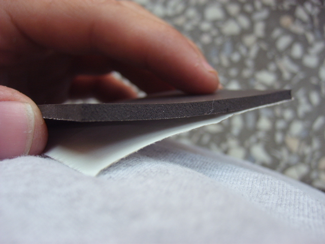

    Jeszcze jedna rzecz mnie zastanawia. Co lepiej usztywni ścianki/obniży ich częstotliwość rezonansową. Guma butylowa łączona z cieką blachą aluminiową (czyli mata tłumiąca) czy czy może włókno szklane i żywica epoksydowa ( coś w stylu obudów kolumn Wilson Audio ) ??? I co wyjdzie taniej ???
