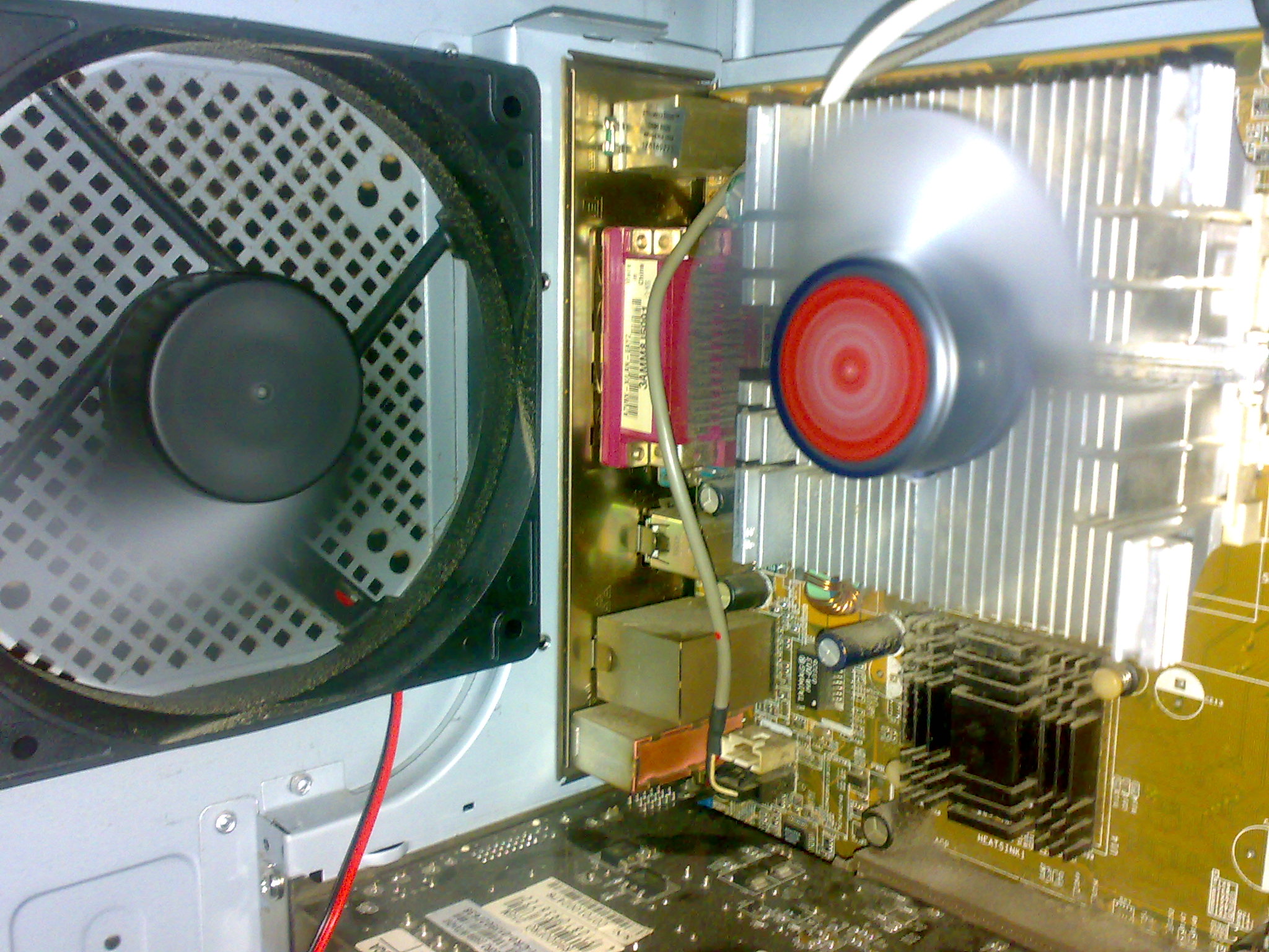

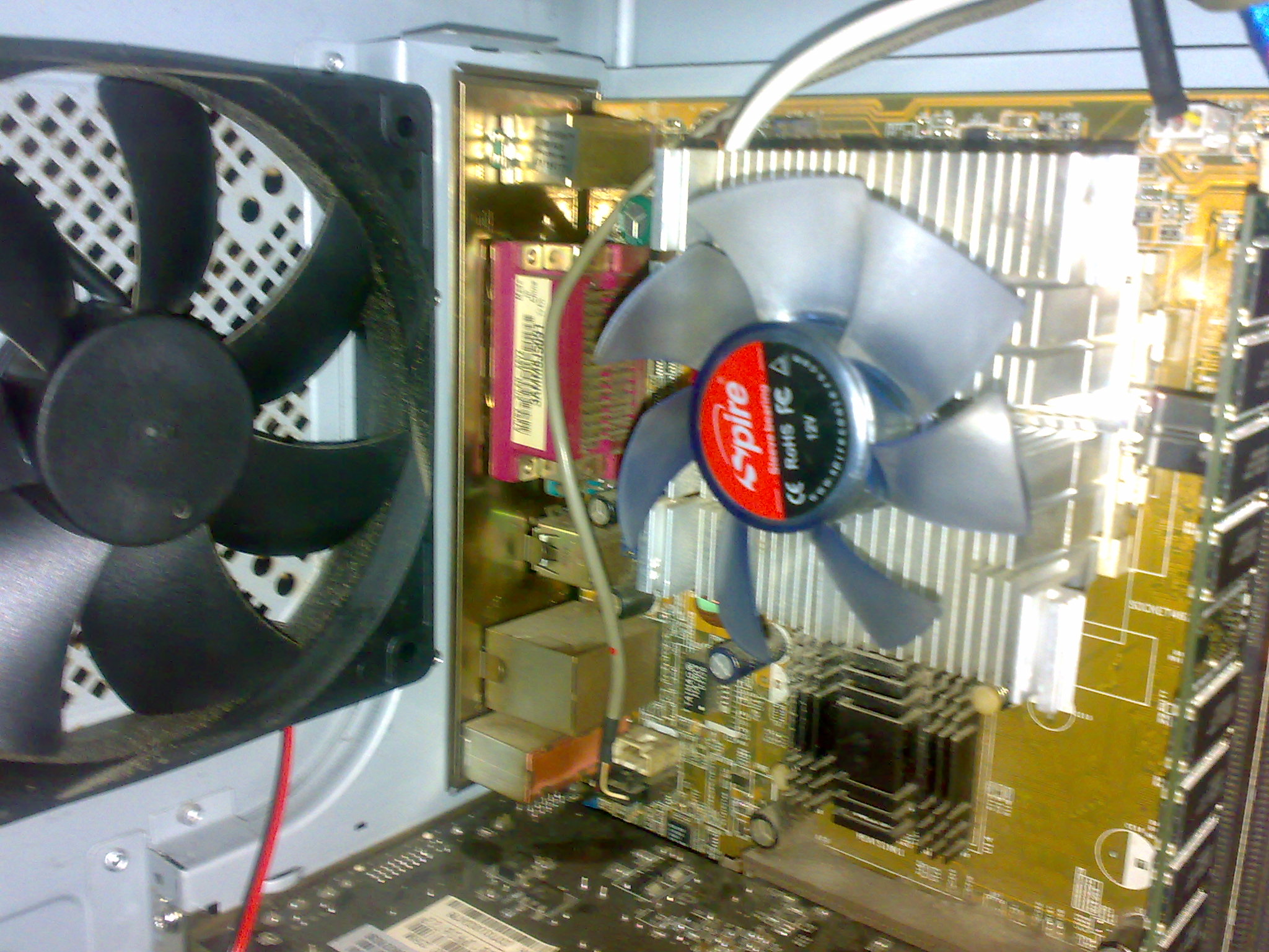

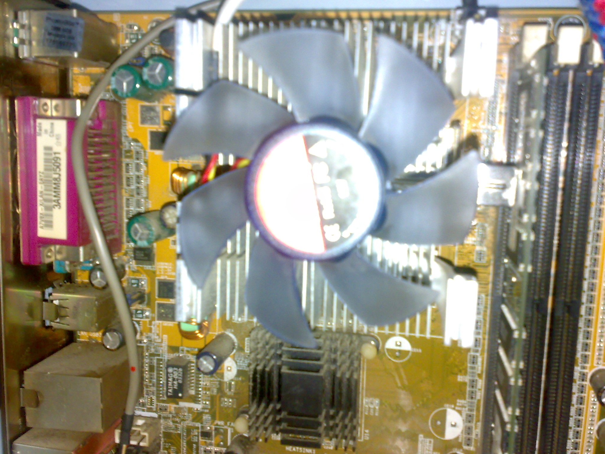

Dziś wpadłem na pomysł modyfikacji chłodzenia CPU gdyż wiadomo jeszcze pare dni i zaczyna się lato a mój cooler za 50 zł już nie daje sobie rady przy czym jeszcze kręci sie na maksimum obrotów i hałasuje.
Konfiguracja PC:
Obudowa Fever Cosmos
procesor Athlon 2000+XP po OC 2.07 GHz/166x12,5
mobo ASUS A7V8X-X
Karta graficzna Radeon 9600 PRO
zasilacz FEEL 350 W
dysk Maxtor 40 Gb
ram 1x1 GB DDR PC 400 KingStone
Posiadam taki cooler firmy spire 2200 max RPM Link
Przeróbka coolera polegała wycięciu wirnika z obudowy wentylatora i potem przyklejeniu kawałka pleksi do wentylatora tak aby weszła między żeberka radiatora.Teraz W razie potrzeby czyszczenia coolerek sie wysuwa z radiatora i juz
Teraz fotki gotowego moda
Temperatury przed modyfikacją mają sie tak:
W stresie
CPU 50-56
MB 30-33
W spoczynku
CPU 48-52
MB 29-32
i po modyfikacji
W stresie
CPU 47-49
MB 30-31
W spoczynku
CPU 42-43
MB 29
Z racji tego że moja płyta nie ma regulacji obrotów wentylatora i pomimo że temperatura spadła wenylator się kręci na maksymalnych obrotach 2136 RPM. Jeśli chodzi o hałas to zanikło buczenie,szum a powietrze juz nie jest tak skupione i poprawiło sie także chłodzenie chipsetu.
