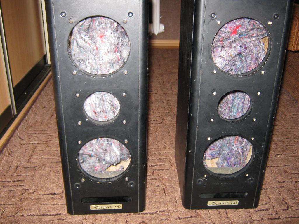

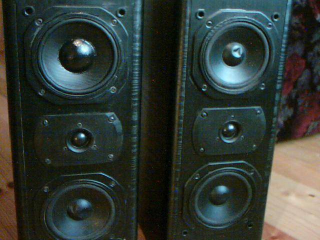

    Witam ostatnio stałem się posiadaczem wysłużonych kolumn Tonsila Mazurek 110 wysłużonych w tym stopniu iż głośniki niskotonowe jakie się tam znajdowały są już zniszczone. Dokładniej ich zawieszenie sie posypało z reszta tak samo nie wygląda za dobrze wiec do można powiedzieć ze tylko korpus i magnes są w dobrym stanie. Głośniki które się tam znajdowały to tonsil GDN 12/35 15Ω zdaje sobie sprawę ze już raczej nie znajdę takich głośników w żadnym sklepie zastanawiam się tylko co będzie lepsze. Renowacja 4 głośników niskotonowych plus kupno 2 wysoko-tonowych bo tych akurat brakuje czy jakiś zamiennik tylko ze prawdopodobnie trzeba by było się liczyć jeszcze z wymiana zwrotnic w tym wypadku ;/ może jakieś pomysły sugestie?
    zdjecia:
    Kolumny Tonsil Mazurek 110W
    nie sugerować się drugim zdjęciem pochodzi z obcego źródła moje zawieszenie w głośnikach jest uszkodzone

    Ja bym proponował wymianę membran i gdy to konieczne wymianę cewki i resora ponieważ jeżeli to dobrze zrobisz to głośniki zagrają o wiele lepiej od jakichś zamienników.

    Tez tak właśnie myślałem oglądałem nawet na allegro różne zamienniki i jakoś mi się nie uśmiechają jeśli już coś ciekawego się znajdzie to cena już nie jest taka ciekawa szukałem nawet czegoś z tonsila jakiegoś innego modelu gdm 12/60 12/40. Tylko teraz jakie elementy dobrać do niego ciężko znaleźć jakieś zestawy naprawcze tonsila rozglądałem się za tym na allegro i jakoś nic nie mogę odszukać ;/

    Zmierz ile średnicy ma membrana a dokładnie zawieszenie górne.Wnioskuje że byłe zawieszenie to z pianki było?Może coś z oferty STXa Link na tej stronce można dokupić również cewki i resory.

    Właśnie słyszałem ze akcesoria naprawcze stx'a w praktyce średnio się sprawdzają tyle ze ciężko wyszukac inne oferty ;/.

    No według mnie stx to praktycznie jedyny wybór.Jak piszesz posty to wciśnij PISOWNIA bo nie dodajesz "ogonków" (ę,ą) i kropeczek/kreseczek nad literkami" z" "o" "s"a za to moderator może Cię upomnieć.

    Zastanawiam się nad ewentualną zmianą głośnika na inny zamiennik Tesli albo Stx'a

    Ja bym nie radził ze względu na to że zmieniając glosniki na inne to trzeba zmienić litraż czyli całą obudowe.
