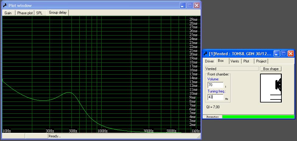

    Obudowa była liczona w WinISD. A z długością rurki próbowałem tak, żeby
    grało jak najlepiej i wyszła 11-centymetrowa, czyli obudowa strojona na 43Hz. W sumie około 35Hz słychać duży świst powietrza w tunelu, ale wtedy za cicho gra. A jak się popatrzy w dziale DIY Akustyka na konstrukcje subwooferów na głośniku GDN 30/120/1 to wszyscy mają pojemność obudowy około 70 litrów (optimum dla tego głośnika) i nie spotkałem się jeszcze, żeby mieli strojone na 40Hz i wyżej.
    Zasilam to wzmacniaczem mocy WKM-120. 60W na kanał.

    Winisd podaje najbardziej liniowa charakterystyke, jednak warto spojrzec na zakladke "group delay," bo zwykle kosztem zaproponowana liniowosci jest slaby impuls. Napisz ile ms ma opoznienie impulsu, albo najlepiej wklei screena z tej zakladki.
    Przepraszam za glupie pytanie, ale rozumiem ze to jest subwoofer aktywny?
